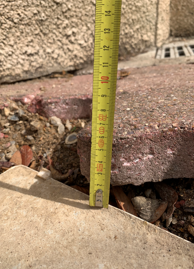

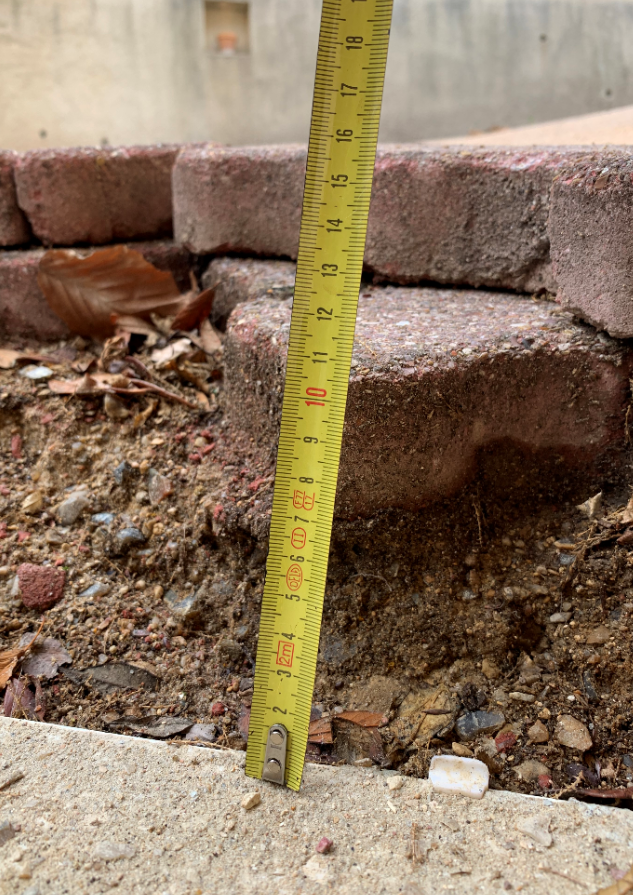

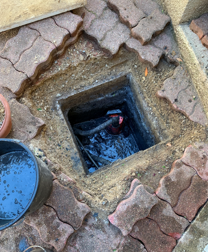

starlette27 a écrit :
Voici comment c'était avant:
https://zupimages.net/up/20/25/pmyq.png
J'ai virer toute la merde
J'ai peter une couche tout au fond, formé depuis des année.
Changer la pompe par une neuve (parkside 1000w)
Du coup, l'eau du seche linge + lavabo du sous sol +ballon d'eau chaude ne va plus dans le puit reserver à l'eau de pluie.
Elle est maintenant redirigé vers le tout à l'égout.
Je viens de voir tes liens scrumpz, mais le socle proposé est vraiment haut.
Je n'ai pas beaucoup de hauteurs en fin de compte (juste l'épaisseur d'un pavé auto bloquant avec 3 ou 4 cm de sable)
Ok parfait, il te suffit d'acheter :
- un sac de béton tout fait
- pas de ferraille
- une truelle
- une auge
tu mesures la hauteur entre la tête du regard et les pavés, tu vois quel type de regard il te faut pour la hauteur, prend en un mois épais que la hauteur mesurée pour mettre assez de béton pour sceller correctement.
N'hésites pas a mouiller la tête du regard pour qu'il ne boive pas l'eau du béton, béton pas trop humide, regarde bien les dosages.
pour la découpe des pavés pour aller correctement autour des pavés, tu achètes une meuleuse pas trop premier prix et un disque diamant carrelage, des lunettes de sécu transparente et des bouchons d'oreille voilà :)
dégage surtout un maximum de sable et de pavé pour avoir assez de béton autour du regard :)
Message édité par scrumpz le 16-06-2020 à 21:52:27

Pour ton tampon, cherche dans la boutique de bricolage la plus proche un regard avec trappe fonte. Ça se trouve souvent dans les rayons assainissement, pour les regards de branchement.
https://www.leroymerlin.fr/v3/p/pro [...] mm-e159503
Si tu veux être tranquille, prends une trappe plus grande que ton regard, même si c'est pas nickel. Tu règles le cadre avec quelques cales a la bonne hauteur, tu scelles le tout avec une bonne dose de mortier, et quand c'est sec tu fermes avec le tampon fonte

starlette2​7
Posté le 16-06-2020 à 21:55:53  profilanswer
Merci!
Je dois encore creuser autour du regard en béton actuel pour avoir un peu de profondeur afin d’y mettre du béton?
Ou dois je uniquement en mettre sur le dessus du socle actuel (voir photo) et le dessous du futur socle béton? ( en mode sandwich)
Merci!
Oui un peu, ça sera toujours plus résistant.
15 à 20 cm en pente à 45° tout autour de la plaque et pratiquement jusqu'en haut de la plaque en fonte et, et prend un peu de marge autour de la tête du regard en creusant 5 à 10cm max.
Il te faudra laisser de la place pour les pavés, note aussi que si l'épaisseur entre rebord a sceller de la plaque en fonte et le haut de la plaque pour y placer tes pavés n'est pas suffisant il te faudra une plaque à sceller toujours mais avec un débordement au même niveau, pas en dessous.
Il existe plusieurs modèle.
Note aussi qu'un sac de mortier ou béton sera sûrement pas suffisant ça va vite.
Message édité par scrumpz le 16-06-2020 à 22:08:02

Phenix21
Posté le 16-06-2020 à 22:25:23  profilanswer
L'idée du sandwich c'est ça : le béton entre le sol et le cadre collera ces 2 éléments
Tu prends ton temps pour bien faire les choses, éventuellement tu fais un test dans béton pour bien positionner le cadre, et ça se fera très bien  ;)

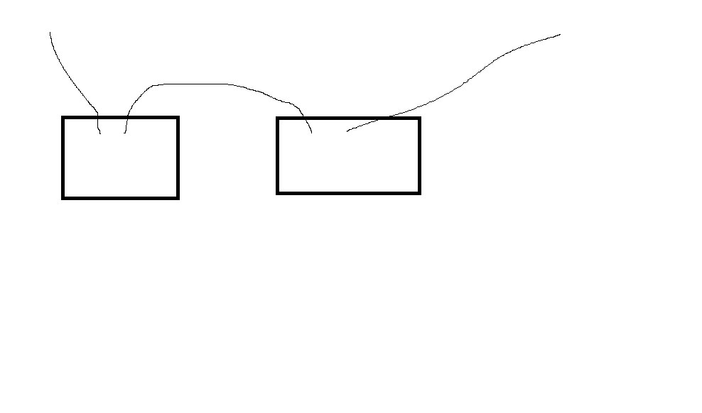

Je fais suite à mes prises que je veux refaire.
Je me suis trompé dans ma commande je voulais prendre un bloc de 2P+T precable mais au final je me rends compte qu'il n'y en a pas dans la gamme odace.
Du coup ma prise électrique initiale est repiquée vers d'autres prises.
Le souci est que ben les câbles du repiquage risquent d'être trop court après l'interco des deux prises côte à côte.
Comment je peux faire ? Domino ? Wago (mais j'aurai pas la place dans le boîtier d'encastrement).
Je ne sais pas si je suis clair.

eeeinstein
Électricien au CERN
Posté le 17-06-2020 à 11:01:38  profilanswer
Je vois pas le soucis.
Tu fais arrivé le premier cable dans la première prise, tu ponte vers la seconde, puis tu raccorde le dernier pontage puis voila.
https://zupimages.net/up/20/25/ttkb.png
edit : bah sinon va te faire rembourser et tu prends une prise double..
Message édité par eeeinstein le 17-06-2020 à 11:02:20

Y a pas du double chez Schneider odace.
Et mon problème c'est le dernier pontage, il doit raccorder sur les fils existants et donc potentiellement trop court et donc rebrancher avec du wago ou domino.
n°60046555

Posté le 17-06-2020 à 11:18:46  profilanswer
Schéma kivabien  :jap:
le dernier pontage c'est quoi exactement. Je pense que ta description totale de l'installation est incomplète et donc on comprend pas exactement ce que tu souhaites faire.
Men are brave

n°60050168
starlette2​7
Posté le 17-06-2020 à 17:13:28  profilanswer
J'ai mesuré ce matin la hauteur entre le socle du puit et le dessus du pavé, et ceci au point haut , et au point bas
Point haut : 10,5 cm
https://zupimages.net/up/20/25/484y.png
Point bas : 6 cm
https://zupimages.net/up/20/25/qiz9.png
Il faut que j’achète un socle d'environ 11 cm de hauteur mini, c'est ca?
Message édité par starlette27 le 17-06-2020 à 17:13:44
n°60050726
scrumpz
Posté le 17-06-2020 à 18:14:32  profilanswer
Point bas : 6 cm
Non justement, plus fin pour y caser le béton (éviter le mortier, la différence entre les deux ce que le béton est dosé différemment et il a du gravier)
Le béton rattrapera la différence de niveau.
Dans l'idéal pour éviter de faire tomber du béton dans le regard c'est de faire un coffrage découpé sur mesure avec des équerres interieur et placé pil poil au niveau bas de la plaque en fonte, car le béton va suinter et couler directement.
Je sais c'est pas évident mais ça ressemble à ça.
https://img.over-blog-kiwi.com/1/40/38/19/20150317/ob_b65a0d_regards-et-aco-drain-14-03-15-et-15-03.JPG
tu rembourres avec le papier cartonné des sacs de béton mouillé préalablement puis placé dans les endroits où cela risque de couler.
Bon après le coffrage est différent, le tiens sera sûrement de biais pour aller avec la pente mais c'est le principe, met ta plaque en fonte de niveau par rapport à tes pavés, une grande règle ou tasseau bien droit en la ou le plaçant sur plusieurs angles pour être sur d'être bien placé.
Edit : c'est moi ou tu as mesuré sur la plaque en béton et non sur le bord du regard ?  :whistle:
Message édité par scrumpz le 17-06-2020 à 18:20:54

n°60050899
starlette2​7
Posté le 17-06-2020 à 18:42:24  profilanswer
Oui, j'ai mesurer sur le dessus de la plaque béton.... :(
Ok, je l'enleverrai et je partirai du rebord du puits.... :o
Je crois que je vais appeler un artisan.... :o
Edit, et je ne vois pas trop comment le béton va rester en pente ?
Quand il va couler, il gardera un niveau horizontal , je ne pourrai pas en mettre plus d'un coté que de l'autre?....tout va se tasser et rester horizontal....
Message édité par starlette27 le 17-06-2020 à 18:44:56
n°60051113
scrumpz
Posté le 17-06-2020 à 19:18:39  profilanswer
En pente c'était pour la plaque en fonte en photo sur le site bricoman, tu peux coffrer autour d'une plaque avec le débordement en haut.
J'avoue que c'est difficile de t'expliquer à distance...
Il existe plein de modèle de plaque fonte, il faut trouver le bon modèle qui s'ajustera parfaitement en hauteur avec ton regard et tes pavés.
Regarde sur pointp et autres fournisseur.
Si tu te sens pas le courage, appel artisan je peux rien te dire d'autre  :(
Message édité par scrumpz le 17-06-2020 à 19:19:41
https://reho.st/preview/self/eaf57f [...] 2f873d.jpg
La prise de gauche, j'ai les fils qui arrivent + ceux du repiquage.
Il va falloir que je mette les fils qui arrivent sur la première prise, repiquer vers la seconde avec des fils plus court, puis raccorder le repiquage sur la seconde prise, et là j'ai peur que ça soit trop court.
Au passage, je pense que je vais galérer à passer mon grade 3 au bout du boitier d'encastrement.
derrère chaque prise Odace, tu as 2 connexions possibles.
Donc
NN' / TT' / PP'    N²N²' / T²T²' / P²P²'
Tu arrives avec ton alim sur N/T/P (comme disais un contributeur, 3G1.5 ou 2.5
Tu pontes depuis N'T'P' vers (NTP)² et tu repars de (NTP)²' vers ta nouvelle prise.
Il n'y que les socles prise USB qui n'ont pas de repiquage et en plus c'est des borniers à vis, donc le repiquage est bien bien chiant en 2.5²

ryoo
Posté le 18-06-2020 à 10:35:09  profilanswer
Vu que ton problème c'est la longueur des fils, tu pourrais décaler ta nouvelle boîte sur la gauche pour que tes ICTA arrivent entre les socles. Il faudrait juste retrouer la boîte d'encastrement.
Schéma Krita Kalität :
https://reho.st/preview/self/9a5b57ac17a74f4b231803fd1065a5edab1cc489.jpg
Bien sûr, tu fais le pont entre tes deux prises, j'ai oublié de le dessiner [:tinostar]
