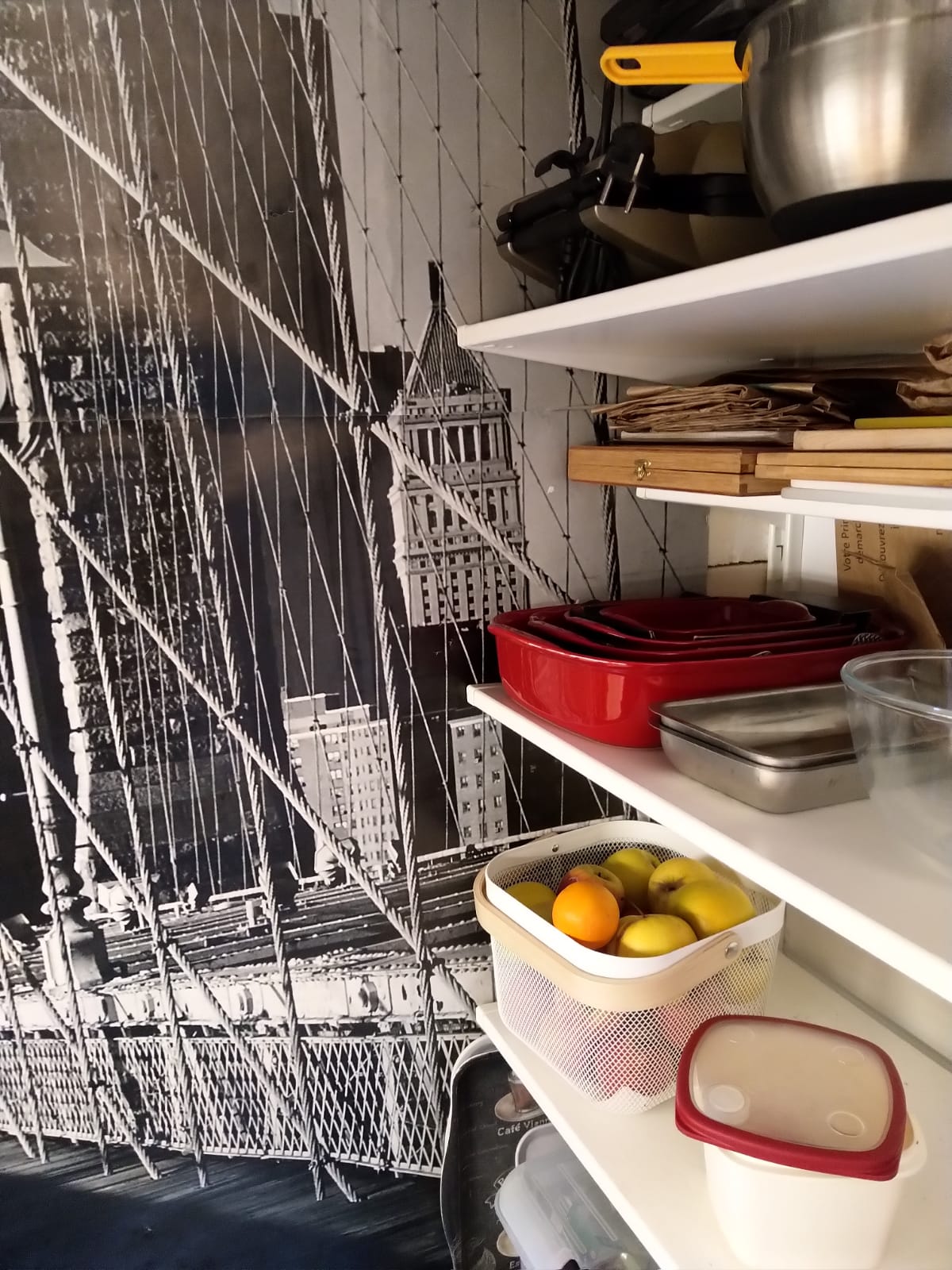

Voici un aperçu du magnifique HB avec les finitions qui vont avec :o
https://zupimages.net/up/20/25/vpo7.jpeg
eeeinstein a écrit :
lambris pvc, j'irai le visser ou clouer plutôt
Dans du polystyrene? je pense que j'ai aucune chance avec une vis ou un clou
grotius a écrit :
Non c est pas le bon produit, trop fin trop fragile. Faut une armature ou un collage fort sinon tu vas prendre ton mur sur la figure.
J'avais testé avec du polystyrène rose pour améliorer l'isolation d'un coffret de volet roulant, ça paraissait solide.
Bon je pense que je vais quand même tenter ça et si ça tient pas, on ira au double face en mode HB  :sol:
n°60033978
thoulisse_​bernard
Climatonégationniste
Posté le 15-06-2020 à 22:15:37  profilanswer
C’est un poster porteur ça  [:clooney2]
n°60034081
eeeinstein
Électricien au CERN
Posté le 15-06-2020 à 22:29:52  profilanswer
Tu va chercher derrière le polystyrène.
