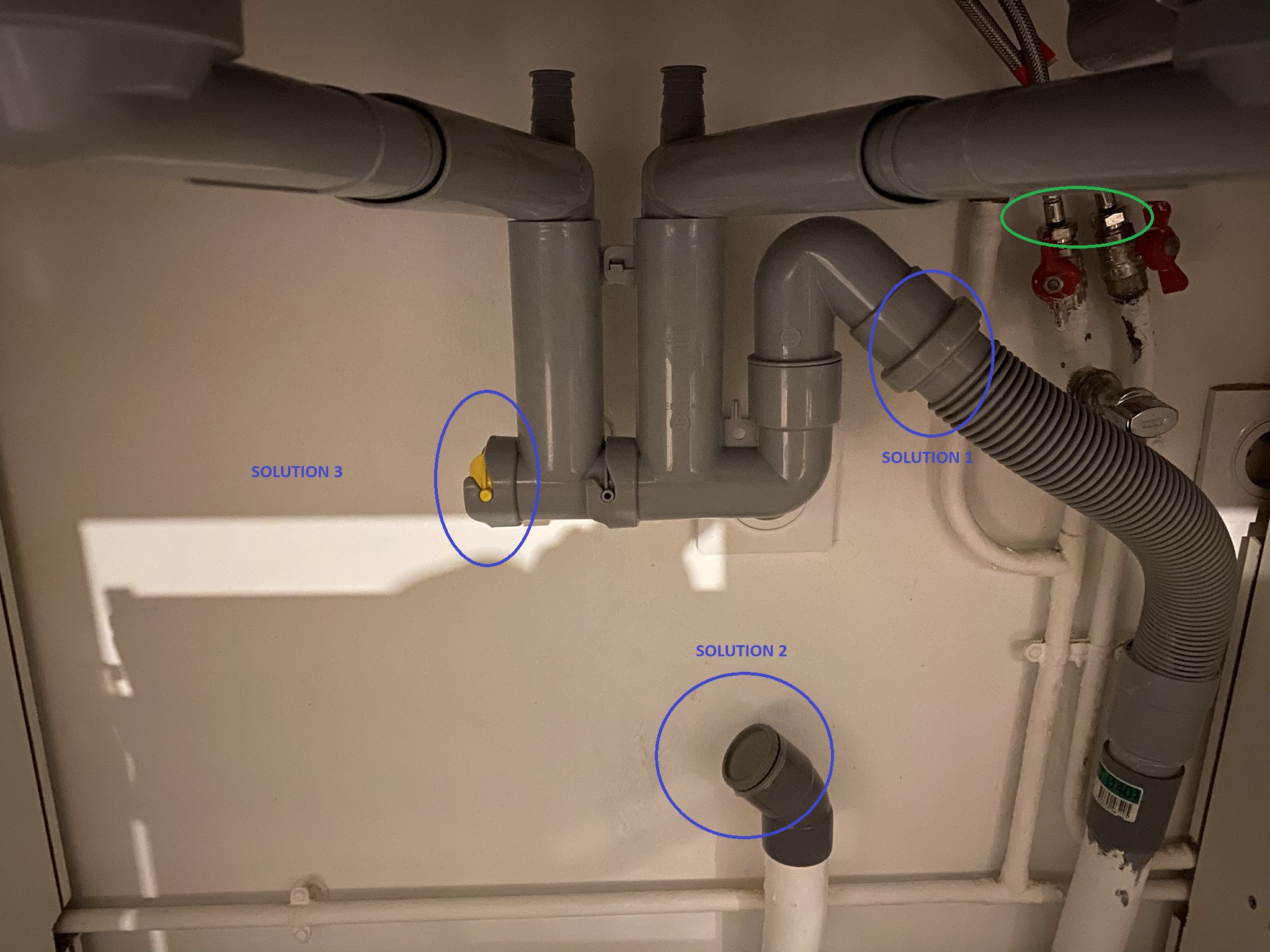

Dites, je garde l'ancien siphon (Blanc) ou je pars sur le nouveau (gris)? Comment vous faites l'entretien sur le nouveau ?
https://framapic.org/2bopHwnqoS2A/bx6Itt6aTTul
Message édité par dafunky le 11-03-2020 à 10:49:43
Le siphon blanc me paraît plus aux norme que le gris.
n°59056535
eeeinstein
Électricien au CERN
Posté le 11-03-2020 à 11:28:41  profilanswer
Les 2 sont valables.

dafunky
Posté le 11-03-2020 à 11:48:15  profilanswer
Le blanc à 30 ans d'âge, le gris est tout neuf et a été fourni par un des plus gros fournisseurs européen de sanitaire Franke
n°59057026
andre1980
Les gros nichons vaincront
Posté le 11-03-2020 à 11:59:34  profilanswer
Pour le nettoyage du gris, tu dévisses les deux bagues qui retiennent le morceau du bas tout simplement.
n°59057418
JPlnx
Posté le 11-03-2020 à 12:38:08  profilanswer
Si le nouveau est déjà installé, autant le laisser, non ?

Bonjour,
Je viens d'emménager dans un nouvel appartement et sous l'évier il y a cette configuration :
https://i.imgur.com/lxgqCYS.jpg
J'y connais vraiment rien en plomberie mais est-ce que je peux facilement connecté un lave-vaisselle à cette tuyauterie :) ?
Merci :jap:

Posté le 12-03-2020 à 08:52:20  profilanswer
rexet a écrit :
Bonjour,
Merci :jap:
Oui.
En bleu : Tu peux ajouter un Té au niveau du flexible gris.
Autre solution, tu utilises l'évacuation non utilisé en bas à gauche de la photo  :o  (celle qui est bouché actuellement)
autre solution, tu trouves la même pièce que les deux pièce qui s’emboute et qui sont vertical (qui servent à l'évacuation des deux bac éviers) pour avoir 3 tube vertical (pas mal ce système, ça permet d'ajouter des évacuations sans rien couper et utilisation de colle). Si tu trouves, je veux bien le nom. C'est la meilleur solution car comme ça tu profites du système de siphon (pas de remontée d'odeur).
En vert : Pour l’arrivé d'eau c'est super simple, tu dévisses le flexible d'eau froide, tu visses un Té avec robinet et tu revisses ton flexible d’évier (et bien sur tu vises ton flexible d'eau pour le lave-vaisselle).
https://s19.directupload.net/images/200312/ut6fp5lc.jpg

eeeinstein
Électricien au CERN
Posté le 12-03-2020 à 09:37:55  profilanswer
Sinon il y a les tétines en haut prévu pour, rien a faire sauf enlever la pastille et brancher ton évacuation

pingouinnu​claire
Posté le 12-03-2020 à 10:38:13  profilanswer
C’est de loin la solution la plus simple... et prévue à cet effet surtout.
Tu coupes au cutter le petit capuchon et tu enquilles l’évacuation du LV
Et tu connectes l’alimentation sur le robinet prévu derrière le pvc flexible
André, la plomberie ça doit être un sacré b*rdel dans ta maison pour proposer ces solutions  :lol:
