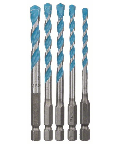

Posté le 13-08-2019 à 23:03:11  profilanswer
https://www.outilonline.com/catalog/images/normal/productImages/jeu_foret_6_pans_2608589530_Bosch.jpg

Posté le 16-08-2019 à 13:02:17  profilanswer
Il y a aussi les forets à queue hexagonale pour les perceuses visseuses.
n°57328614
tarpan66
Posté le 16-08-2019 à 15:13:42  profilanswer
Mais qui fonctionnent très bien avec toutes les perceuses ;)
