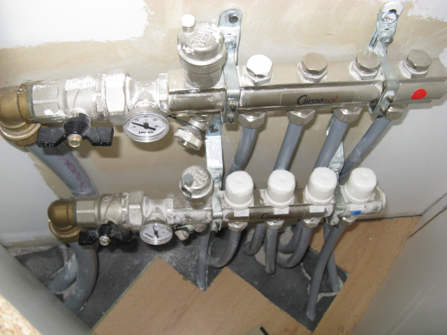

D'ailleurs à ce propos je viens de faire le désembouage de mon plancher chauffant tout seul sur les bons conseils de ce forum  :jap:
Fermeture des vannes comme ici les 2 vannes noires à gauche
http://www.chaleurterre.com/forum/images/uploads/chester29/IMG_0143_111.jpg
Branchement tuyau arrivée d'eau sur le raccord prévu coté arrivée eau chaude
Branchement tuyau vidange sur la sortie vers égout
Fermeture de tout les robinets et des nourrices
Ouverture circuit 1 sur les nourrices haut et bas
Ouverture arrivée d'eau
Laisser l'eau dégueulasse s'écouler jusqu'à qu'elle soit limpide
Répéter sur tout les circuits
Super simple en fait, juste du temps et de la méthode
Je pense même refaire en injectant préalablement un désemboueur dans le circuit  (à laisser agir 10/15 jours avant de vidanger)
