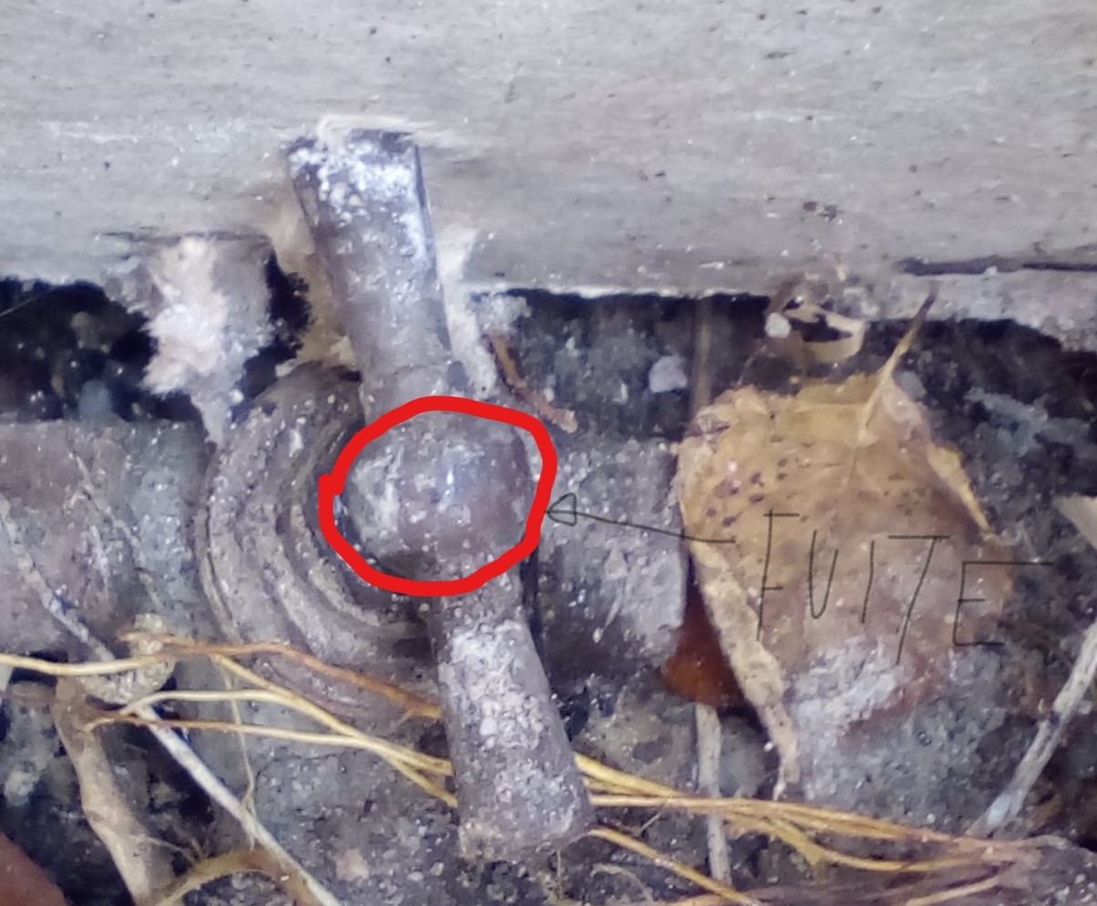

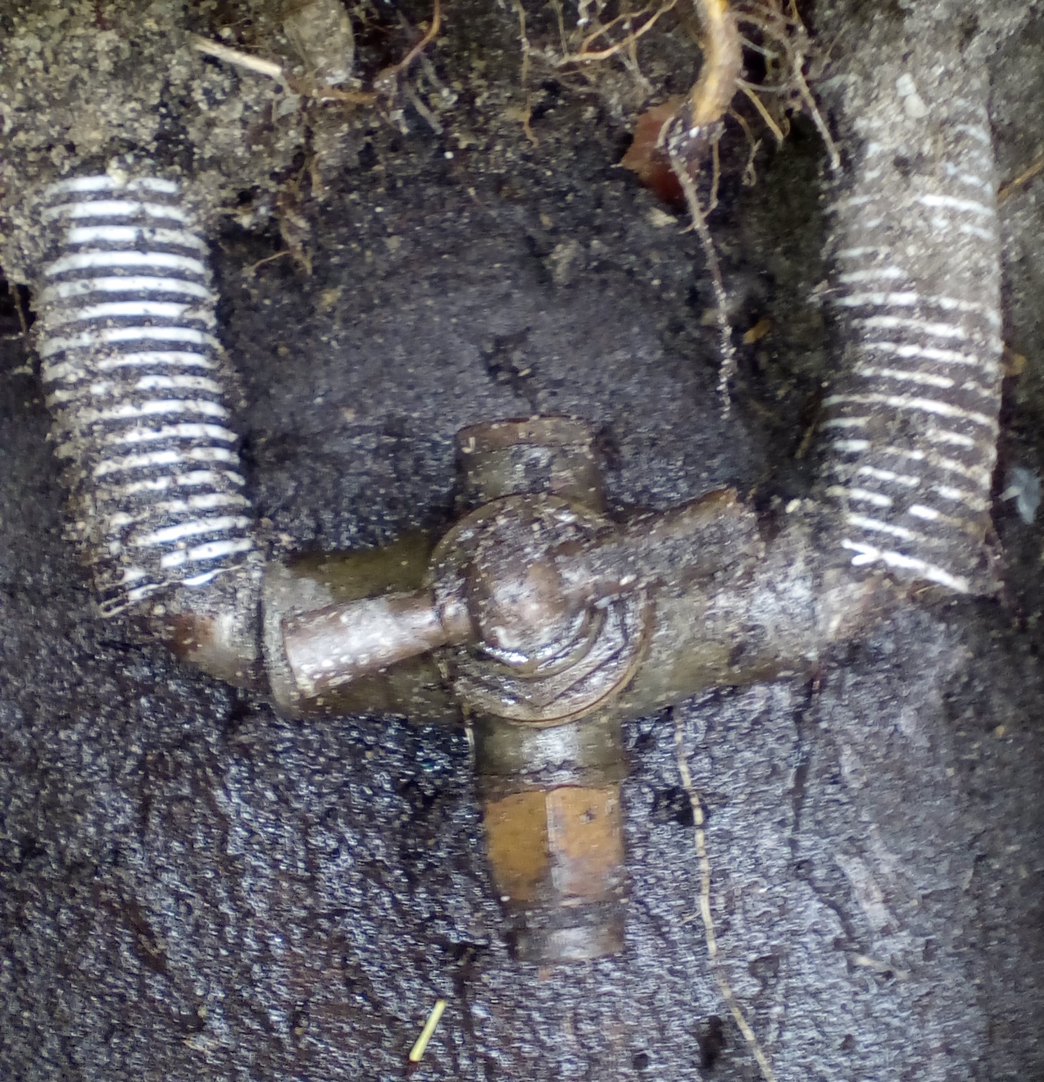

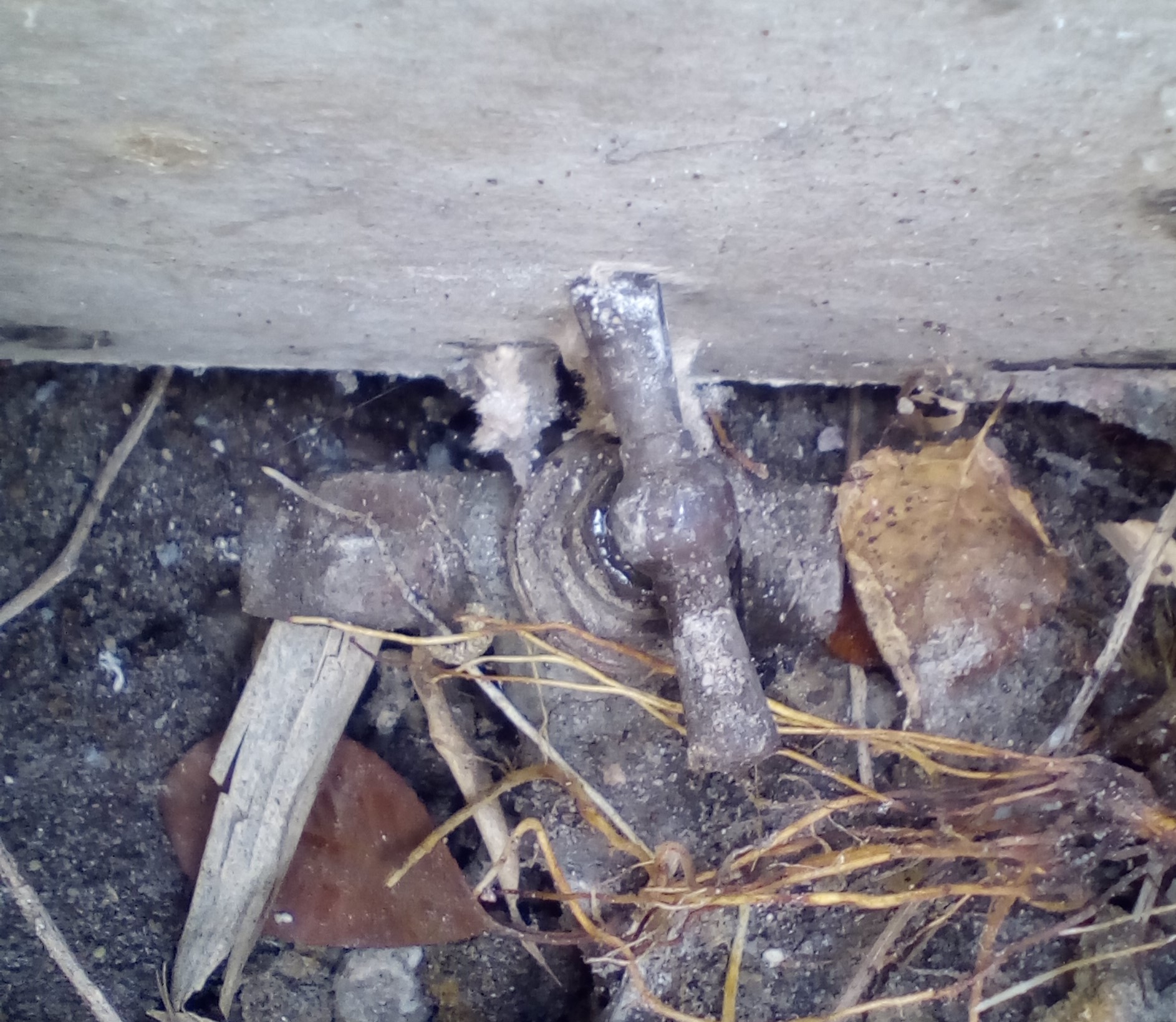

Posté le 08-06-2017 à 16:40:08  profilanswer
Bonjour @all  :o
J'ai un p'tit souci de plomberie, j'ai l'ouverture pour le robinet extérieur qui fuit et vu l'âge de l'installation, je sais pas trop comment m'y prendre sans tout péter.  :D :o
http://reho.st/self/d64058e5a30e714b6ac0847a9189af5541a4a911.jpg
J'ai déjà changé le robinet extérieur sans souci sauf que celui de la photo sert pour ouvrir/couper l'eau au compteur.  :sweat:

Je veux changer l'ensemble  :D car il y a une fuite au niveau du robinet laiton et mettre un neuf
http://www.castorama.fr/store/Robi [...] 00045.html
Sauf que le bidule a l'air coincé... donc je cherche une solution pour enlever le vieux.
J'irai faire une autre photo quand il fera moins chaud.  :o

Tu peux pas juste changer la tête si jamais ça fuit à ce niveau ?
Humanity is overrated
n°49993693
Kristoff
I like China. ex cj27
Posté le 08-06-2017 à 17:06:00  profilanswer
Effectivement, cela fuit au niveau de la tête et juste la changer serait le + simple.  :)

Sans changer la tête tu peux juste changer les joints et refaire l'assise du robinet avec un rodoir

Kristoff
Posté le 08-06-2017 à 17:18:11  profilanswer
silkr a écrit :
le probleme est ou ?
http://reho.st/self/cb86023454412a1dc39a129ee4039a6d7ba280b5.jpg
Si je peux changer juste la tête, ça m'arrange.  :)
 Il va falloir que je démonte l'ensemble et vu l'âge du bouzin. [:la chancla]

wd40 ftw
faut nettoyer autour dejà

Posté le 08-06-2017 à 17:32:50  profilanswer
Sur ce genre de robinet, c'est très souvent parce que le presse étoupe n'est plus assez serré avec l'âge et donc le joint ne fait plus correctement son office, ça fuit alors au niveau de la tête. Faut voir à resserrer l'écrou du presse-étoupe sous la tête, mais bon courage si c'est oxydé vu le bazar.
Message édité par rosco le 08-06-2017 à 17:33:17

Posté le 08-06-2017 à 17:46:53  profilanswer
http://reho.st/self/014783ac520291597bc5cf9c82d1badccdeb001a.jpg
Je vais essayer avec le wd40 et tenter de le resserrer.  :sweat:
Effectivement, la fuite est au niveau du presse-étoupe.  :)
Message édité par Kristoff le 08-06-2017 à 17:49:23

[:never let me down]
En effet, j'ai badigeonné la pièce de wd40 et j'ai enfin pu resserer l'écrou. :)
