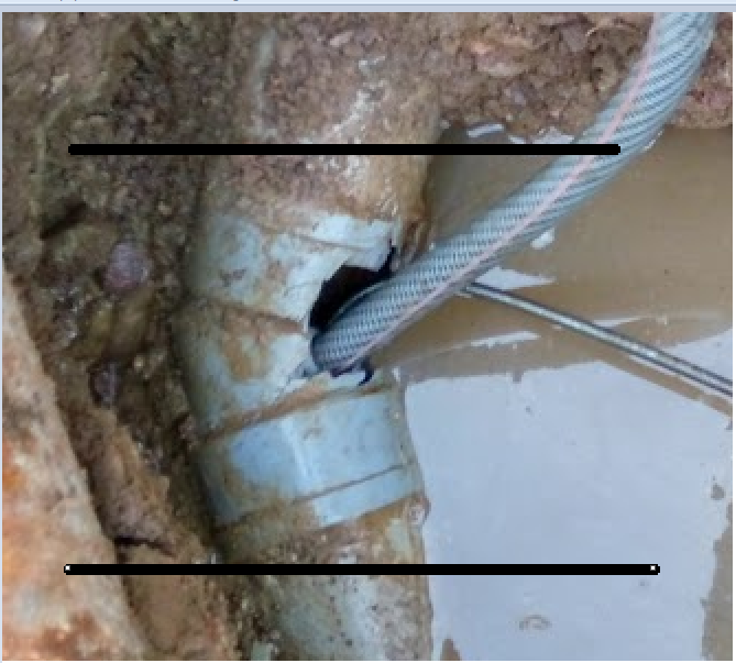

creatures14 a écrit :
Merci de vos reponses.
A vrai dire j'ai pas vraiment choisis .. C'est la pioche qui a trouvé le tuyaux avant moi :o
Bon je sens que je vais m'emmerder encore avec ca ..
et je peux pas en profiter pour poser un regard a l'exterieur quitte a me faire chier  ?
Donc, là dessus ce que tu peux aussi faire : un regard avec un tuyau dedans pour éviter que ça s'accumule :
https://files.forumconstruire.com/regard-bouche-660730fbsanitaireterrassement3.jpg
Et tu montes au dessus des rehausses jusqu'au sol. Au passage, tu peux garder le bout de tuyau qui reste, et le noyer dans un bloc de béton avec une poignée prises dedans, pour refermer le tout : ça évitera que ça puisse sortir par le haut, et sentir la merde trop fort près du regard :o
(perso, j'aurais fait des pentes plus accentuées autour du tuyau, mais bon)
En l'occurence, c'est probablement la solution la plus simple vu ta configuration : au lieu d'acheter un regard tout con, tu coupes ton tuyau autour du coude.
Ensuite, tu coupes le bout de tuyau que tu as enlevé dans le sens de la longueur.
Tu coules du béton sous le tuyau jusqu'au niveau qui va bien, et tu y scelles ton morceau de tuyau (éventuellement en le collant d'abord avec la technique de la rustine : https://youtu.be/oVkHWcWBC8s?t=51 , histoire que tout soit solidaire)
Ensuite, tu montes un peu au dessus des 2 bouts droits en béton, et tu finis avec des réhausses.
Comme ça, la partie coudée est dans le regard, ça facilitera peut être le débouchage.

+1 sur le montage, c'est ce qui a été fait ici pour ma fosse septique neuve, j'ai deux coudes à 45° qui ont été meulés comme ça (coupés à mi hauteur), noyés dans le béton idem avec le regarde par dessus. Zéro souci en 2 ans.

It's me !
Posté le 09-05-2017 à 22:26:22  profilanswer
https://files.forumconstruire.com/r [...] ement3.jpg
En l’occurrence, c'est probablement la solution la plus simple vu ta configuration : au lieu d'acheter un regard tout con, tu coupes ton tuyau autour du coude.
Merci beaucoup de ta réponse j'ai pas tout compris mais ca semble pas mal  :D
du coup je coupe a 20 cm comme ca :
http://reho.st/self/21bee3b80e1c58d8407d11345b612f40e4d6e70d.png
puis je coupe dans la longueur ce bout en deux.
ensuite j'emboite les deux tuyaux dans un regard en béton de 25*25:
https://www.leroymerlin.fr/v3/p/pro [...] mm-e159507
Les tuyaux étant pas aligné j’espère que ce passera; comment assurer l'etancheité :??:
Je coule du béton dans le fond. je pose mon demi tuyaux pour faire la fonction entre les deux tube.
J'ai pas compris a quel moment utiliser la technique de la rustine pour assurer l'etancheité ? => Rajouter un demi tuyaux neuf sur mon tuyaux cassé ?
autre point comment faire une pente dans le beton ? avec un beton assez epais ? en plusieurs passage ?
Pour ce point "tu peux garder le bout de tuyau qui reste, et le noyer dans un bloc de béton avec une poignée prises dedans, pour refermer le tout " je fait un coffrage pour obtenir un bloc de beton de 25*25, j'y pose mon autre bout de tuyaux (percé donc) et une fois sec je pose l'ensemble sur mon regard.
comme j'ai pas l'habitude de faire du béton, question bête mais comment mettre d'un coté une poignée et de l'autre le demi tuyaux ? je perce après pour réaliser une poignée ?
Ensuite il faut fermer avec ce type de produit ?
https://www.leroymerlin.fr/v3/p/pro [...] mm-e159512
Merci encore  :hello:
Message édité par creatures14 le 09-05-2017 à 22:28:29
http://reho.st/self/21bee3b80e1c58 [...] d6e70d.png
Alors, de mon point de vue, tu ne mets pas de regard avec des trous pré faits : avec les tuyaux pas alignés, ça ne passera jamais.
Tu as 2 choix :
* soit mettre un regard sur une des parties droites du tuyau => tu mets le coude après ou avant le regard, et c'est un peu plus chiant pour déboucher.
* Soit tu "construis" la base du regard au niveau du coude, et tu utilises des réhausses au dessus pour avoir un truc net.
Perso je ferais la solution 2 :
1 : couper le tuyau, un peu comme tu l'a dessiné,
2 : se débrouiller pour faire la pièce qui viendra dans le regard (le bout de tuyau coudé et coupé dans le sens longitudinal) : soit avec le bout coupé, soit avec un bout neuf, à toi de voir.
3 : coller la pièce de réparation aux 2 bouts droits, en passant des morceaux de tuyau par le dessous (avec la technique de la rustine :o)
=> Au bout de ces étapes, tu as donc un tuyau reconstitué avec une partie coudée, et ajourée vers le haut.
4 : Tu achètes une rehausse de regard, dans laquelle tu coupes 2 passages pour tes tuyaux au bon endroit, à la meuleuse.
5 : Tu coules une semelle béton sous ton tuyau, jusqu'à ce que le tuyau soit posé dans le béton
6 : tu poses ta rehausse à sa place sur ta semelle, en enjambant donc les tuyaux, et tu scelles bien les tuyaux dans leur trou avec du béton (perso, je mettrais aussi du béton dans le trou autour de la rehausse, histoire d'avoir un bon gros bloc bien compact, en fonction de la nature de ton sol)
7 : Tu montes des pentes sur les côté de ton tuyau à l'intérieur de la rehausse, comme sur la première photo
8 : tu ajoutes une rehausse par dessus si nécessaire.
Pour le "bouchon", l'idée, c'est de faire un cube (ou assimilé) de béton qui entre dans le regard, avec une poignée (genre un fer à béton plié, et pris dans le cube), qui permettra d'éviter 2 trucs :
- que les odeurs remontent trop facilement,
- de faire tomber des trucs dans le regard par accident en manoeuvrant le tampon sur le dessus.
C'est probablement overkill, mais bon :o
