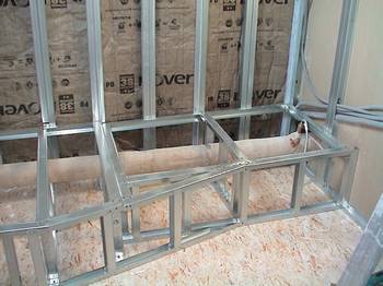

Bonjour le topic,
Petite question, j'envisage de fabriquer des étagères pour ranger entre autre des BD.
A la base, je pars sur des tablettes en pin, prof. 30 cm.
http://www.leroymerlin.fr/v3/p/pro [...] 1400119387
Les portées seront de 60 cm environ.
Pour tenir la tablette tous les 60 cm donc, je fais une structure en échelle; les tablettes se poseront sur les barreaux horizontaux de l'échelle.
Code :
  1. H----------H----------H----------H
  2. H----------H----------H----------H
  3. H----------H----------H----------H
J'ai le choix entre:
-la solution tasseau bois 47x47 à cher: 3,74 €/ml
http://www.leroymerlin.fr/v3/p/pro [...] 4-m-e57141
-ou le rail métal apacher du tout: 0,83 €/ml
http://www.leroymerlin.fr/v3/p/pro [...] 1401105588
Mais voilà: à votre avis, le rail est-il assez costaud ? :o
Ca donnerait un truc du genre:
http://www.nugues.fr/dotclear/images/outillage/Outillage001.jpg

footix_ a écrit :
Bonjour le topic,
Code :
http://www.nugues.fr/dotclear/imag [...] age001.jpg
le rail est assez costaud je pense .. mais c'est moche, faudra donc le plaquer entièrement (bois ou placo ?)
les tasseaux tu pourrais les poncer et peintre / vernir ou laisser tel quel ...
En fait on veut tout cacher avec du 10mm (BA10 ou CTP) et peindre de la couleur des murs pour un built-in look.  :jap:
Genre:
http://reho.st/preview/self/a379689546c034bbfca277efa188f7316da7ab73.jpg
Message édité par footix_ le 14-10-2015 à 11:18:41
Beaucoup plus costaud que tes tablettes en pin qui vont bien vite se cintrer, part plutôt sur du contreplaqué
Et l'idéal serait de prévoir un renfort/rainure le long du mur pour que l'étagère soit soutenue tout le long

Pour les tablettes elles-même, je ne m'inquiète pas trop car j'en ai déjà utilisé pour du poids et ca tient bien (du CTP j'y aurais pas pensé pour cet usage).
Par contre le renfort en fond, je dis oui  :jap:

je ferai l'ossature en r48 moi aussi
