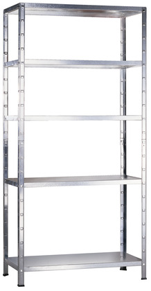

Cacique
Make wood great again
Posté le 25-09-2015 à 10:59:42  profilanswer
The_Declaration a écrit :
Hello les bricolos,
Je projette d'acheter chez Ikea un meuble de rangement à installer dans ma cave. Il est en bois brut, a priori non traité. Comme ma cave semble bien humide, je me tâte pour y mettre une couche de quelque chose dessus. Qu'est-ce que vous recommandez?
- huile de lin
- cire d'abeille
- lasure
- rien?
merci
http://www.ikea.com/PIAimages/0138387_PE297655_S3.JPG
T'emmerde pas à mettre du bois dans une cave humide, mets une/des étagère(s) en métal ça ira tout aussi bien et moins cher  ;)
http://www.bricodepot.fr/images/page_prod_medium/51000/51057.jpg
Message édité par Cacique le 25-09-2015 à 11:00:36

n°43341915
gougoul07
Bo comme un dieu
Posté le 25-09-2015 à 11:06:16  profilanswer
plus solide, vraiment?
oui, vraiment (mais ca va de la merde au super solide ;) )
les miennes c'est 70k par tablette
http://reho.st/preview/s2.lmcdn.fr/multimedia/074327259/24b484eef67c2/produits/etagere-en-resine-grosfillex-maximup-l140xh175xp40cm.jpg
Message édité par gougoul07 le 25-09-2015 à 11:09:38

L'idéal (mais c'est pas le moins cher), c'est de la grosse structure en acier, contreventé, et des plateaux en planches de coffrage de 25/30 d'épais.
Genre ça :
http://www.shelving-supermarket.com/photo/pl452501-commercial_metal_storage_rack_stainless_steel_warehouse_bulk_shelving_storage_rack.jpg
keywords : "rack stockage"
@ cacique : a ouai nan mais si t'habites dans la mangrove, c'est un autre problème. (et le galva tiendra pas non plus à l'attaque des champignons [:tinostar] )
Message édité par Jay Kay le 25-09-2015 à 11:08:09

gysmovoile
Pur beurre :o
Posté le 25-09-2015 à 11:08:50  profilanswer
Genre ça :
http://www.shelving-supermarket.co [...] e_rack.jpg
Oue mais ca coute un bras ...
moi j'ai des étagères métalliques avec plateaux en agglo ... ca fait le boulot et on peut vraiment les charger (faut les fixer au mur par contre)
par contre attention a prendre les étagères avec un renfort SOUS le plateau en agglo .. sinon il va plier sous le poids ...
