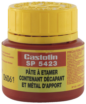

sorg a écrit :
J'ai eu le meme souci chez moi il y quelques temps. Une soudure que j'ai eu du mal a étanché... A la troisième reprise le cuivre à percé :ouch: Obligé de couper et tout refaire.
Depuis, j'ai optimisé la méthode. Et ca marche à chaque fois:
J'utilise plus d'étain en baguette , mais je fais comme çà:
- Poncage de l'extrémité du tube jusqu'a avoir un aspect bien brillant.
- je tartine généreusement l'extrémité du tube avec: (bien homogéniser la boite avant usage)
http://www.bricodepot.fr/images/pa [...] /42842.jpg
- J'assemble le machonage, je vérifie qu'il y ait bien de la pate partout sur les deux éléments. Au besoin je recharge un peu.
- Je chauffe sur tout le tour à la lampe à souder. Quand toute la pate est devenue brillante je stoppe.
- Après refroidissement, nettoyage à l'éponge et un petit coup de papier de verre pour avoir un joli aspect.
Dans 95%, c'est parfaitement étanche du premier coup. (Mais naturellement ca reste de la brasure tendre donc durée de vie incertaine).
Maintenant tout ce que je fait en neuf je le fait en PER. Hier j'ai refait la moitié de la distribution d'eau de la maison en 3h de boulot. Une trentaine de raccords (à glissement).Un plaisir à poser et aucun soucis à la mise en eau.
