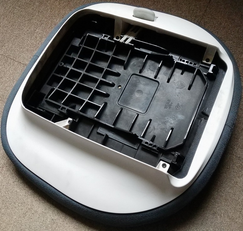

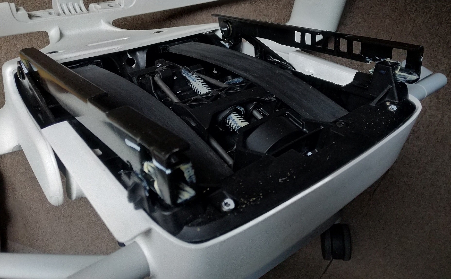

Vient de recevoir la mienne, neuve, et super déçu de la finition. Les votres sont aussi comme ça ?
Je fais 1.80 pour 72kg et 3 points me gavent :
- deja des grincements, cliquetis au niveau de l’assise quand je m’asseois et que je bouge sur la chaise
- l’assise en réglage avant/arrière qui même lockée a un jeu d’un bon cm et flotte d’avant en arrière quand je suis assis  :??: (un truc à resserrer?)
- fils apparents au niveau de la couture a l’avant de l’assise.
Je sais pas si tout ça est normal, si faut renvoyer ou pas.. bref, éclairez moi je vous en prie !
Salut,
je dirais que des grincements ça peut arriver vu les pièces en plastique qui sont en mouvement. Les cliquetis sont déjà plus suspects.
Néanmoins, j'ai rien remarqué de significatif sur la mienne qui est d'occasion (donc "rodée" ).
Comme feuyeb, au pire quelques mm de jeu, vu la conception rudimentaire mais efficace du système.
Je viens de désosser le mien en vue d'un nettoyage, j'en ai profité pour faire quelques photos.
                                    https://rehost.diberie.com/Picture/Get/t/56750                                    https://rehost.diberie.com/Picture/Get/t/56751
C'est une "fourche" qui vient bloquer la translation, en se logeant dans les découpes d'un rail.Quand bien même une dent de la fourche serait cassée, ça ne devrait pas bouger plus que de quelques mm.
Pour qu'il y ait une translation comme tu le décris, il faudrait par exemple que les découpes soient trop larges, ou à avoir plusieurs blocs qui n'en formeraient qu'un seul ...
A voir si tu constates ce problème sur toutes les positions possibles d'assise ou pas, pour avoir un élément de réponse.

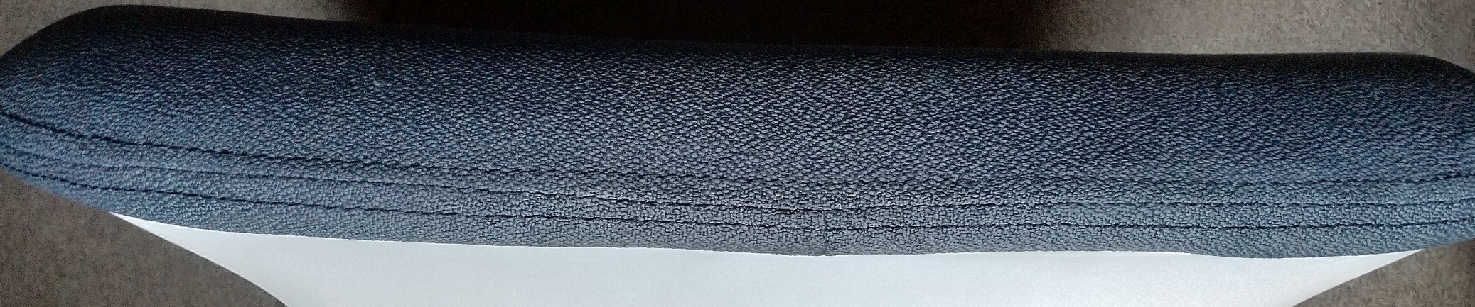

Pour ce qui est des fils apparents, c'est pas très clair.
On voit la surpiqure du fil sur l'avant de l'assise et c'est normal/attendu.
S'il y a des fils qui "pendouillent" le long de cette surpiqure par contre ... :/
https://rehost.diberie.com/Picture/Get/t/56752
De mon point de vue, contacte le service client vu qu'il est garanti. Sinon retour si tu l'as acheté en ligne.

Merci bien pour cette réponse détaillée et les photos.
J'ai en effet des fils qui pendouillent au niveau de la couture.
je constate bien le soucis sur toutes les positions au niveau de l'assise. J'ai demandé au revendeur un retour, ce qu'il a accepté. J'en reprends pour un mois d'attente pour en recevoir une autre mais bon.. Au moins grace à vos témoignages je sais que le comportement de la mienne n'était pas normal donc j'ai plus qu'à espérer que la prochaine soit ok

Je veux bien admettre que la chaise ait vécu et que les utilisateurs précédents n'aient pas été soigneux mais quand même. La chaise ne présentait pas de signes d'usures particuliers quand je l'ai achetée. Là, je viens de démonter la chaise et j'ai vu que la seconde pièce métallique fixant l'assise est également cassée. Je m'attendais à quelque chose d'un peu plus solide pour du matériel professionnel. Et puis je croyais qu'avec une chaise de ce type, si une pièce me lâchait, il me serait possible de réparer la chaise plutôt que de l'envoyer à la ferraille comme je vais le faire. Là, j'ai l'impression que ma chaise est la 2 CV de Bourvil dans Le Corniaud et que De Funès serait les mois qui passent...
Merci du conseil pour la chaise Herman Miller Aeron mais je ne suis pas du tout en mesure de mettre autant dans une chaise de bureau. Je vais plutôt me tourner vers une chaise neuve à 200-300€ qui sera garantie 5 ans.
Si tu te fies à l'état du tissu, celui-ci a très bien pu être changé depuis la date de fabrication. Cela ne change pas le fait que des soucis latents sur la structure et les mécanismes puissent intervenir et sur lesquels tu n'as aucune certitude lors d'un achat en occasion, surtout sur un fauteuil qui a 16 ans. Je comprends la déception, mais j'ai du mal à trouver du sens dans ce raisonnement.
As-tu essayé de contacter Steelcase à ce sujet ? Ils ont potentiellement des pièces détachées de disponible, le Please reste un modèle reconnu et largement commercialisé.

...Là, je viens de démonter la chaise et j'ai vu que la seconde pièce métallique fixant l'assise est également cassée. Je m'attendais à quelque chose d'un peu plus solide pour du matériel professionnel...
Bonjour, +1 avec Unik90, ça ne me surprend pas du tout, j'ai eu aussi un Please V2, j'ai l'impression qu'il y a eu une série où ils sont partis complètement en "vrille" niveau fabrication, j'avais démonté le mien pour révision, j'ai été effaré de voir les soudures pire que sur du matériel agricole (soudure sans pénétration limite collée), les assemblages qui n'étaient pas d'équerre : soudés de travers, c'est bien simple, à côté un ikéa semblait une rolls.
On en a déjà parlé sur ce post, tout le monde n'est pas d'accord mais je trouve que le Please est un siège très fragile (tout du moins le modèle que j'ai eu), il y a des trucs anormaux sur ce siège, assise réglée à fond en arrière on constate des différences énormes au niveau du jeu entre l'assise et le dossier inférieur (entre 1 et 4 cm d'un siège à un autre), ce qui fait que lorsque l'on tombe sur un modèle avec un faible écart (1 cm), on a une trop forte pression au niveau des lombaires même réglé au minimum, en fait on est comme réglé au maxi sur un siège qui 4 cm de jeu (inconfortable au possible, douloureux même!), sans oublier les liaisons en plastiques entre dossier inf. et sup. qui cassent au bout d'un moment, les butées latérales du réglage dossier qui cassent sur un simple déplacement si on a le malheur de déplacer le fauteuil en le tenant par les accoudoirs, etc, etc. Un truc gênant aussi sur certains modèles, lorsque l'on bascule en arrière, l'assise bascule vers l'avant, bonjour le tobogan :-( .
Pour résumé ce fut mon plus mauvais siège, je ne comprends pas la bonne cote qu'il a, on m'en donne un, je le revends de suite.
Message édité par remcol le 02-01-2022 à 16:19:15

Je pense que le tissu de l'assise est d'origine, sa ressemblance avec celui du dossier est en tous cas bluffante si ce n'est pas le cas. Et la mousse sous le tissu a aussi commencé à partir à partir de simples frottements une fois le tissu élimé.
Je peux comprendre que des mécanismes qui aient été malmenés et forcés cèdent mais le fait que la structure lâche me laisse pantois. C'est quand même questionnant, sauf à supposer que mon fauteuil ait servi à organiser des courses d'obèses en continu dans une entreprise. J'ai plutôt tendance à croire que la chaise a été mal conçue et qu'il y a un risque que ça recasse dans quelques années.
Non, mais vu le nombre de pièces à changer (pour le moment, déjà a minima une assise, un accotoir, le système de fixation de l'assise, le système de réglage du dossier), je pense qu'il y en aurait pour une coquette somme. Dans ce contexte, je préfère acheter un modèle neuf mais médiocre plutôt que de prendre le risque de devoir de nouveau réparer quelque chose dans six mois. J'avais acheté du matériel pro pour être tranquille à la base, au-delà de l'ergonomie.
Voilà, je ne dis pas autre chose en fait, et j'ai envie d'apporter mon témoignage pour que d'autres qui achèteraient un siège de ce genre d'occasion en espérant être tranquille le fassent en connaissance de cause.
