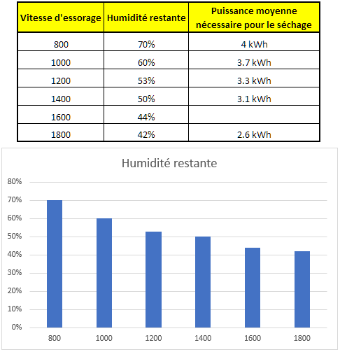

RaKaCHa a écrit :
Esssore moins vite, ça économise la machine et les vêtements.
Je fais du 600tr/min max.
Bravo pour la réparation :d
Il faudrait que je retrouve le site où je l'avais lu mais d'après leurs tests la vitesse d'essorage jusqu'à 1800tr/mn n'abime pas plus les vêtements dans le cas où elle est respectée en fonction de la matière en particulier avec les tambours d'aujourd'hui qui sont plus optimisés.
Quand aux 600tr/mn c'est quand même très faible pour un essorage et au contraire je ne suis pas sûr que les tissus apprécie de rester si avec tant d'humidité le temps du séchage.
Le rapport entre la vitesse d'essorage et la puissance nécessaire au séchage par la suite, récupéré sur un site anglais dont il faut que je retrouve la source et d'info sur Les Numériques :
https://rehost.diberie.com/Picture/Get/t/51899

Presque 17 ans avant la première grosse panne c'est très bien, après concernant les machines à laver quand on peut se le permettre je ne suis pas convaincu qu'en terme d’environnement et financier qu'il ne vaut pas mieux la remplacer.
Dans le domaine, la technologie a bien évoluée et aujourd'hui les machines sont bien plus efficaces, respectueuse du linge et surtout pollue bien moins en consommant bien moins d'eau et d'énergie.
Une machine d'il y a 20ans gaspille une quantité d'eau et d'énergie non négligeable comparé aux actuelles, et côté recyclage, c'est bien un appareil qui se recycle assez facilement.
Message édité par vincebdx le 11-12-2021 à 15:35:52

 Et comme je le disais dès le début "je ne suis pas convaincu", et n'ayant pas fait de vrai calcul ou ne les ayant pas trouvé sur le net, il s'agit plus d'un sentiment.
Pour ma part je suis passé à programme éco 40° presque équivalent (sauf en temps) de 1200Wh à 720Wh et de 58L à 50L d'eau.
 Plus la veille où je passe 15w mesurée sur l'ancienne à 0.3W annoncée sur la nouvelle.

vincebdx a écrit :
on parle aussi de pollution de production inutile
Tu veux parler de la production inutile d'une nouvel appareil pour économiser des pouillièmes ? :o
n°64680982
vincebdx
Posté le 11-12-2021 à 22:00:46  profilanswer
Et un meilleur, lavage, rinçage, essorage et quelques programmes supplémentaires plus efficaces  :O
n°64681149
thibw
Posté le 11-12-2021 à 22:09:13  profilanswer
n°64681197
tarpan66
Posté le 11-12-2021 à 22:13:26  profilanswer
Quand le linge ressort déjà bien lavé, pourquoi vouloir encombrer une décharge et extraire des matières-premières, fabriquer et transporter un nouvel appareil ? Pour laver plus blanc que blanc ?
Les programmes, déjà quand il y en a 6 t'en utilises que 3 en vrai, quand il y en a 15 à quoi bon ?
Message édité par tarpan66 le 11-12-2021 à 22:14:07
n°64681226
fr4nzo
U=RI
Posté le 11-12-2021 à 22:15:32  profilanswer
Si on raisonne en cycle global, c'est carrément mieux de réparer son LL, même avec tous les moteurs à induction et les dosages de lessive automatiques du monde.
Et si en plus on arrête de laver du linge propre au quotidien, je vous raconte pas les économies qu'on peut accumuler !
