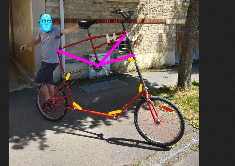

Clin d'oeil JK avec ce WIP.
Projet à 6 mains en cours ; pour le pote sur la photo.
Objectif : grande plateforme sur le niveau bas.
https://pignolefixe.microcosm.app/a [...] 2be80d.jpg
Ca manque de renfort  [:paul de saint-balby:4]
n°74852462
C'est quoi le projet ?
Un tandemtallbike ?
C'est qui le sponsor ? Le dentiste du village ? :o
Je comprends pas comment ça va tenir. Les différentes forces vont plier le cadre là. Vous allez mettre un renfort entre le pédalier et la base du vélo (là où il y avait le pédalier de la partie arrière du vélo) ?
Car même si vous mettez une plateforme en bas, elle ne sera pas utilisable là où passe la chaîne. Autant mettre un truc qui vienne soutenir le pédalier.

Pour moi, gousset sur toutes les soudures, et V pour relier le BDP au sommet des deux tubes verticaux. (façon poutre-échelle)
Un tallcargobike :o
Il n'est pas question de combler la partie basse par des tubes, vous êtes fous, et la capacité d'emport ? On est sur le topic vélos cargos !
L'idée est de renforcer la partie basse, qui est clairement un peu fragile,  en profitant du besoin de supports à une grande plateforme qui feront donc double effet.
Pour le reste, on a de bons dentistes, ça va aller. Puis c'est pas moi qui le roulerai au final :o

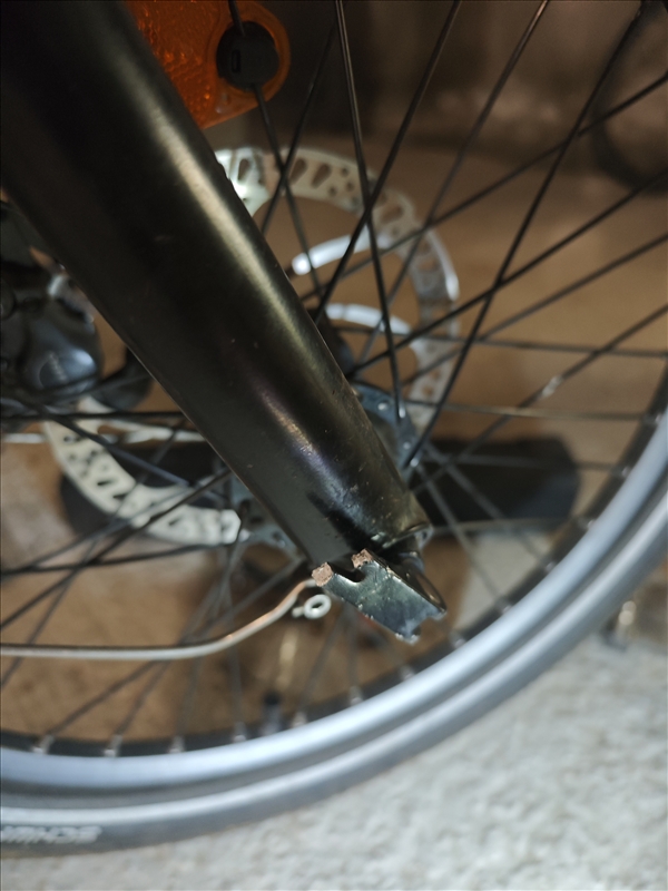

Sinon je crois que mon velociste va gagner un nouveau client.
L'attache rapide, serrée bien plus qu'au couple, m'est restée dans les mains (la pince) et l'empreinte de la vis btr (qui a été salopée) empêche de la dévisser...
https://rehost.diberie.com/Picture/Get/r/523152
Relis avec le doigts, je parle pas de foutre des tubes en bas. :o
J'ai pas compris de quel boîte de pédalier tu parlais surtout :o
Si tu parles du BDP actuellement occupé par le pédalier (je suppose que oui, j'aurais du m'en douter :o), je pensais le relier à la partie avant, mais les copains ont la flemme... et j'ai pas le courage de tenter de les persuader  :whistle:
Perso, à minima, en rose les tubes, en orange les goussets :
https://rehost.diberie.com/Picture/Get/f/523561
https://i.imgur.com/6IsNeZS.jpeg
en mode bridge builder :o

Ba uep, la poutre échelle c'est la base pour encaisser les efforts sans augmenter les sections...

L'heure n'est pas trop à la soudure, on en r'cause d'ici 15 jours :o
Mais rêvez pas, on ne mettra pas autant de tubes, faut que ça reste schlag et risqué sinon c'est pas drôle.
