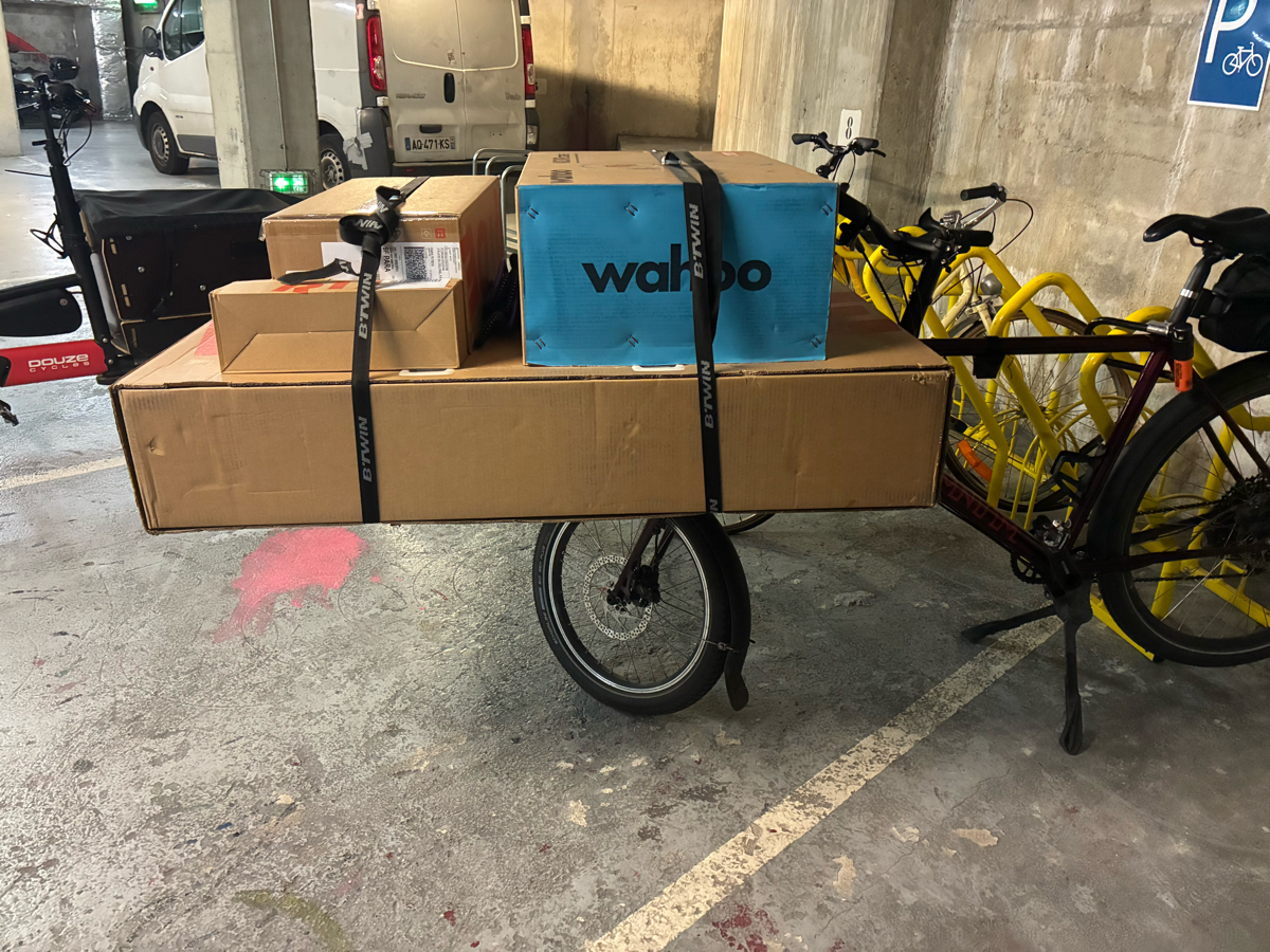

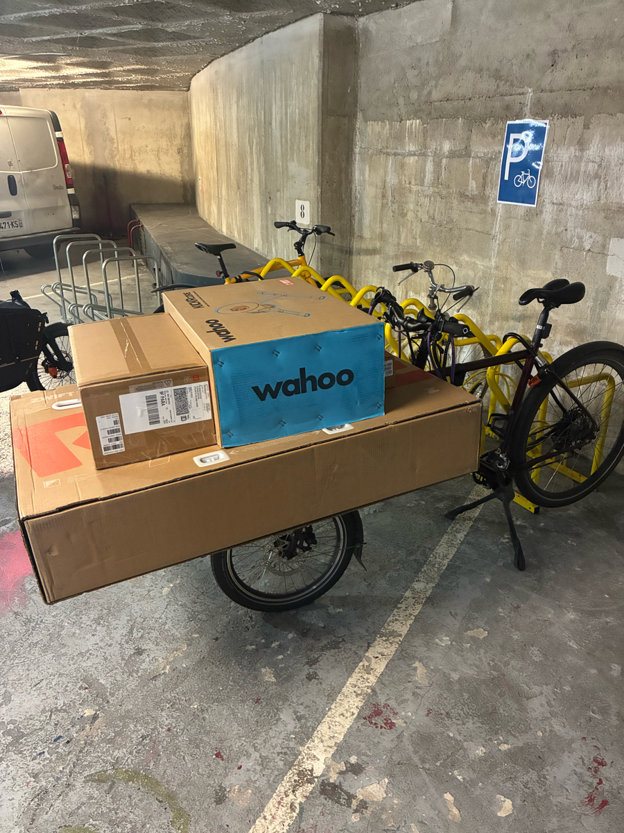

Prochaine fois je prendrais le bullitt, là c’était pas un trajet serein  :o
https://img3.super-h.fr/images/2025/10/02/snapshot_1622650073056589f0cce47155.jpg
https://img3.super-h.fr/images/2025/10/02/snapshot_282475249e6366ca76f187f01.jpg
https://img3.super-h.fr/images/2025/10/02/snapshot_16807e25fab68e9d973f0.jpg
