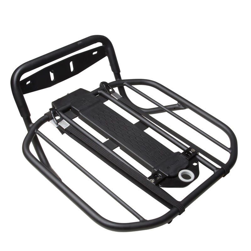

Tu peux y mettre le porte bagage avant du oklo.
Mais il faut changer le cintre et la potence.
Je m'étais renseignée en 2019 quand j'avais encore un vélo de facteur musculaire, il y en avait dans les 500€ et il y a quand même pas mal de limitations (taille de l'enfant devant notamment, c'est pas une installation durable dans le temps :( ).

Ah j'ai retrouvé la photo que je cherchais : Gitane AE type la poste avec deux sièges enfants derrière :
https://forum.velotaf.com/index.php?app=core&module=attach&section=attach&attach_rel_module=post&attach_id=65809

Posté le 25-09-2022 à 14:34:50  profilanswer
J'hésite de plus en plus à changer le panier avant du longtail Decathlon. La surface est trop petite, je ne peux pas y mettre un sac à dos ou qq courses et du coup tout le poids est derrière ce qui dégrade un peu la direction je trouve.
J'ai trouvé ça beaucoup mieux avec un pack de lait et 2 bouteilles de jus devant. (mais j'ai pas toujours un pack de lait sur moi pour équilibrer  :o )
Des avis entre la plateforme steco (donnée pour 15kg) :
https://cdn.shopify.com/s/files/1/0611/5891/6315/products/porte-bagage-de-velo-avant-large-steco_full_890x890_crop_center.jpg?v=1663281364
 et la plateforme avant Decathlon (donnée pour 10kg) ?
https://contents.mediadecathlon.com/p9070/k$be234d8d69dd423d8117470e4f6bc2ec/sq/plateforme-velo-900-onesecondclip-avant-aluminium.jpg?format=auto&f=800x0
Ce serait plus élégant mais je n'ai pas trouvé de plateforme qui se fixerait sur les fixations du panier   :pfff:  (entraxe dans les 9cm, j'ai pas mesuré précisément).
