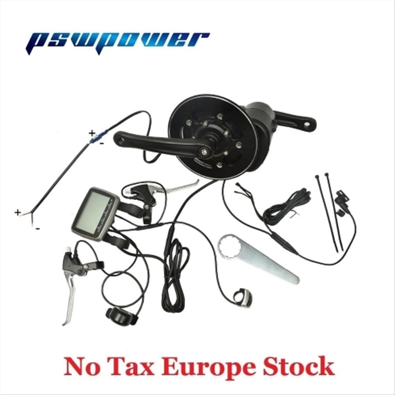

J'étais passé il y a quelques jours pour demander des conseils pour "bafangiser" mon bakfiets long, ben je vais finalement le.. tongshengiser !  :D
J'ai commandé ça :
https://rehost.diberie.com/Picture/Get/r/53341
J'ai lu d'excellentes revues dessus et j'ai trouvé des exemples de montage sur bakfiets.. Apparemment, le gros avantage par rapport à Bafang, c'est le capteur de couple dans le moteur..
Ça devrait arriver dans quelques jours depuis l'Allemagne, si ça intéresse je ferai un retour ici quand j'aurai monté le bouzin (si j'y arrive...)

Je viens enfin de le monter sur mon Douze V2. Effectivement le capteur de couple procure une vrai sensation d'assistance : plus tu force sur les pédales, plus tu as d'aide. Franchement ràs pour le moment, l'autonomie est excellente (batterie 700 Watts) et l'assistance aussi. Bon si, le bruit si je devais chipoter. Mais je compare avec un moteur roue arrière qui était inaudible, je ne sais pas ce que ça donne face à du moteur central type Bosh.
J'ai simplement pris le temps de basculer sur le firmware open source, qui est au top.

Merci pour ton retour !  :jap: Ça confirme ce que j'ai pu lire à droite et à gauche, c'est cool !
Je vais déjà installer tout ça, et après je m'attaquerai au firmware, j'aurai peut-être besoin de tes lumières  :)
J'ai pris le contrôleur Vlcd5 8pins, apparemment c'est le plus versatile.. Tu as lequel toi ?

Je vais voir ce que ça donne le vlcd5, mais effectivement au pire c'est un élément facilement changeable.. J'aimais bien celui style poignée tournante pour le niveau d'assistance avec l'écran intégré (je me rappelle plus du modèle)
Je vais récupérer le colis demain matin !  :bounce: week-end bricolage en perspective !!

Perso, vu que le poids est vraiment pas un élément important sur un bouzin de 50kg j'ai préféré la jouer sécurité, chambres à air renforcée et schwalbe marathon.. Et une bombe anti crevaison dans la caisse en cas de pépin..

Hello, j'ai ce moteur sur un velo hollandais et je me demandais si justement j'allais pas le mettre sur mon cargo "De Fietsfabriek", par contre j'ai un frein à rétropédalage donc je vois pas comment faire pour le garder, la seule solution serait de changer le moyeu arrière pas un modèle avec frein à tambour..
Es ce que tu as ce soucis ?
J'ai pas mal de craquement dans mon pédalier actuellement, c'est pour ca que je me dit qu'il faut que je change, d’où l'idée de l'électrique.
J'avais fait un thread sur twitter si ca peut t'aider : https://twitter.com/Fournier_Thomas [...] 9608551425

Perso, j'ai des freins roller, donc je n'ai pas eu de soucis de compatibilité..
Par contre pspower vend apparemment un modèle compatible pour freins à rétropédalage (à confirmer avec eux...) :
https://www.pswpower.com/products/e [...] unction-21
Je suis en train de finir le montage de mon côté.. À noter pour mon bakfiets que la pièce qui est supposée maintenir le moteur en place avec une vis à travers les bases arrière ne passe pas... Ça n'a pas l'air dramatique cependant, car le but de la pièce est de bloquer le moteur vers l'avant apparemment et sur un cargo il y a le tube horizontal devant le boîtier de pédalier qui bloque déjà, j'ai juste calé avec des petits blocs en mousse, on verra à l'usage.
Sur ce blog, il en parle d'ailleurs:
https://maurow.bitbucket.io/notes/b [...] TSDZ2.html
Merci pour le lien twitter !
La route est longue, mais elle est dure!

Pas sur de comprendre comment ca peut fonctionner sur ce type de moteur car il est impossible de faire tourner la chaine dans le sens inverse avec les moteur pédalier. J'ai posé la question même si je suis pas prêt à racheter le moteur complet.
Pour ton soucis de montage de vis, environ 1000km après le montage, j'avais un peu de jeux dans le pédalier, en serrant je n'ai plus eu de problème donc j’espère que cela ne va pas t'engendrait ce genre de chose dès le début.
