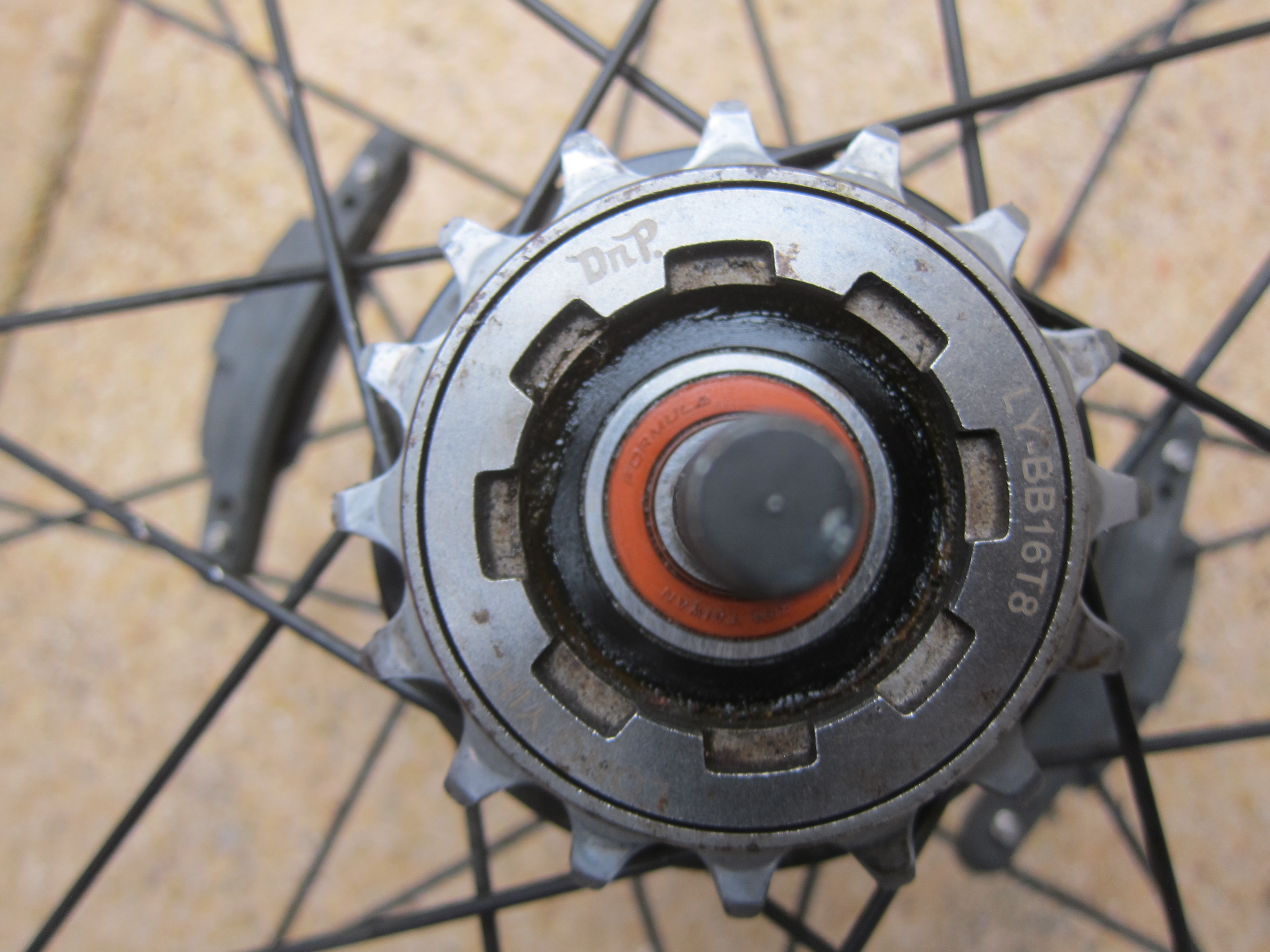

84mickael
Posté le 26-11-2022 à 15:29:56  profilanswer
cust be back a écrit :
chaine qui est plus synchro avec soit le plateau soit le pignon, soit les 2
en gros ta chaine va secarte petit a petit dans sa vie.
Suivant la qualite de soit la chaine, soit le pignon soit le plateau, il va y avoir une sorte de desynchro entre les ecarts des dents et des maillons.
Faut trouver le(s) coupable(s) et changer ca.
generalement tu change la chaine, tu regarde si ca claque encore, si oui tu change le pignon, et si le plateau cest de la merde, faut le changer aussi ( cest plutot rare )
J'ai changé la chaîne (pour une KMC B1), qui était plus rincée que je ne l'imaginais… ça claque encore un peu. Donc je vais changer le pignon. Actuellement en 46x16, j'en profiterai pour passer à 17 ou 18 dents, car comme évoqué récemment, j'ai mal aux genoux.
Mon vélo est un Fuji Feather (ancienne génération). Par hasard, auriez-vous une idée de quel(le) marque/modèle/standard de pignons prendre, car je suis un peu perdu parmi tous les modèles. Je reconnais que j'ai un peu la flemme de démonter 2 fois. :o

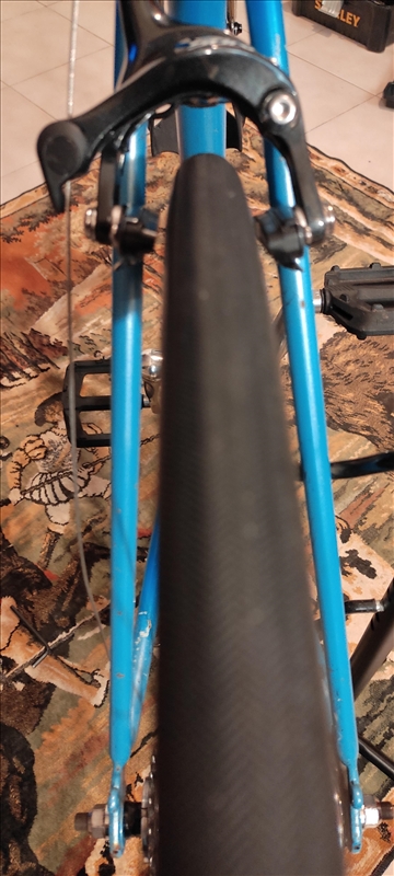

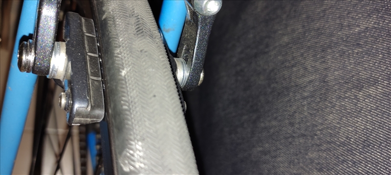

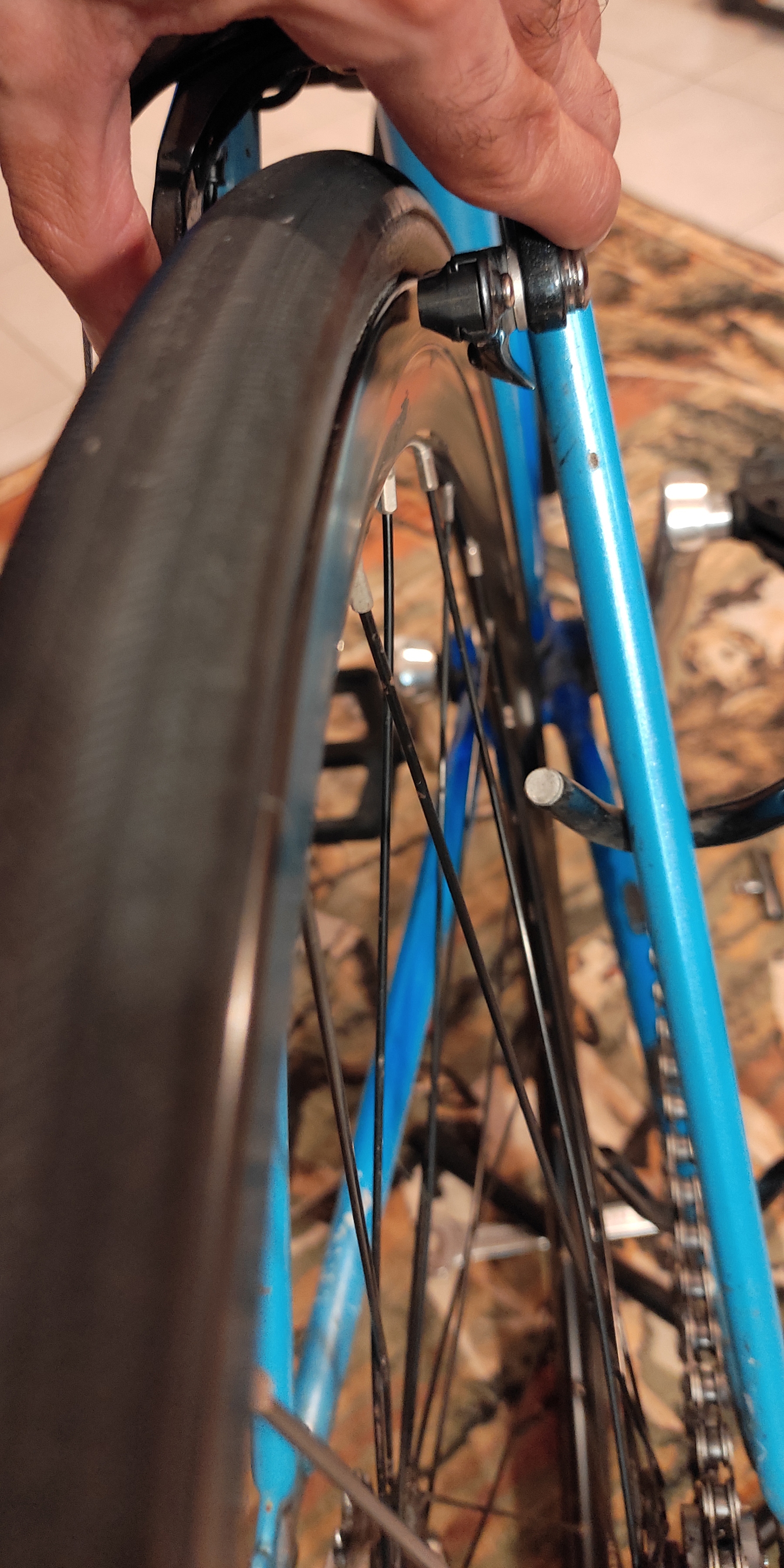

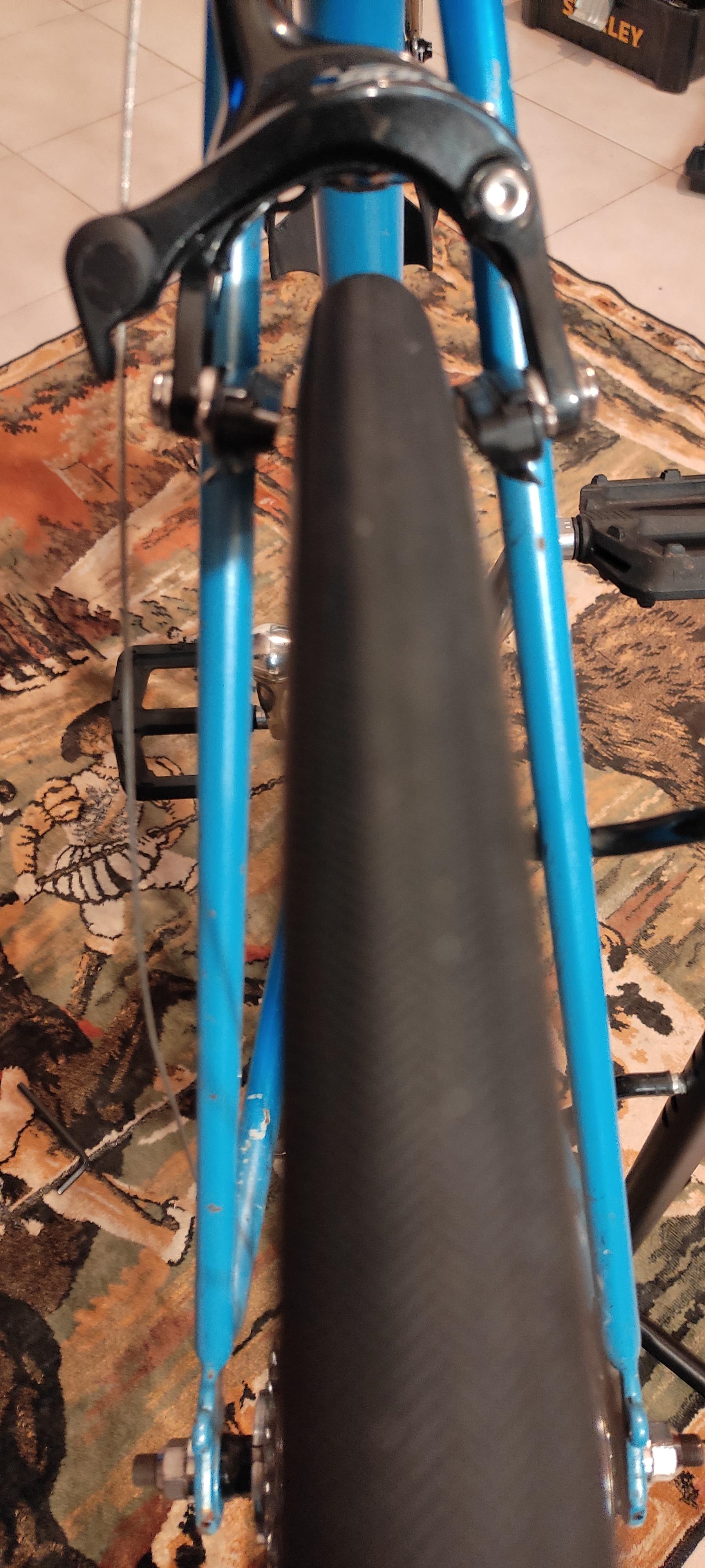

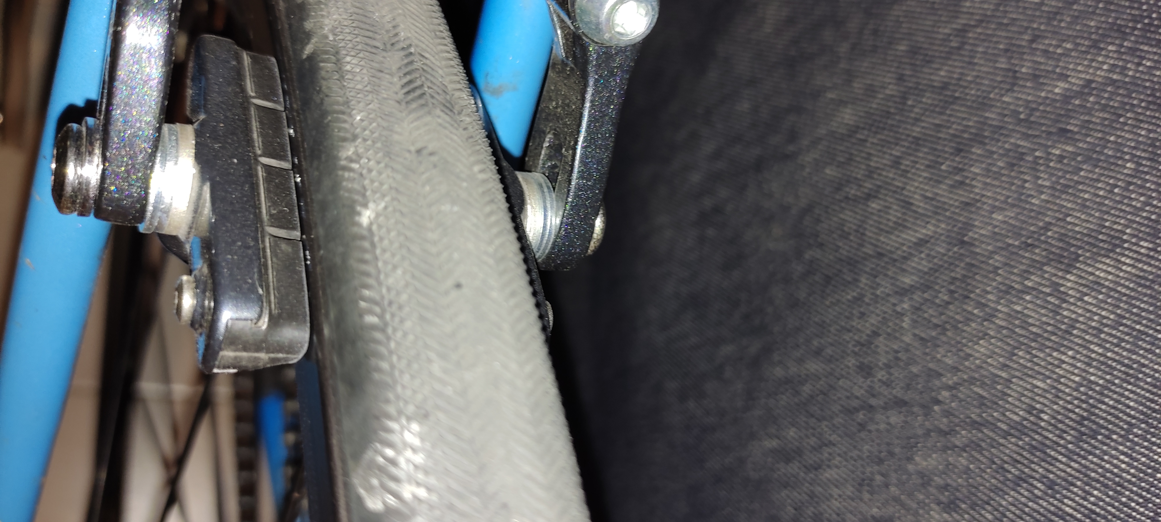

Petit souci de montage de freins, j'ai commandé un étrier Sora pour mettre à l'arrière de mon single, un vieux cadre route acier, avec une roue flip flop basique, sauf que les patins ne se placent pas assez bas et viennent mordre la roue un poil trop haut
Les normes concernant les étriers ont changé depuis 82 ?  [:tomatookc]
https://rehost.diberie.com/Picture/Get/r/110952https://rehost.diberie.com/Picture/Get/r/110953
J'ai réussi à les placer juste à la limite de la piste de freinage, en rajoutant 2 rondelles pour que le patin vienne en butée plus tôt, du coup ça fonctionne nickel mais c'est pour savoir où ça coince sur la hauteur de l'étrier, les roues ne remontent pas assez dans le cadre au niveau des axes de serrage ?
Je viens de me rendre compte que c'est le cas aussi pour l'avant, l'étrier est trop haut mais le patin se place juste au niveau de la piste, donc pas génant
https://rehost.diberie.com/Picture/Get/r/110955 https://rehost.diberie.com/Picture/Get/r/110956
n°67312228
Jileo
Posté le 26-11-2022 à 18:45:45  profilanswer
Faut prendre des étriers avec des pattes plus longues  :(

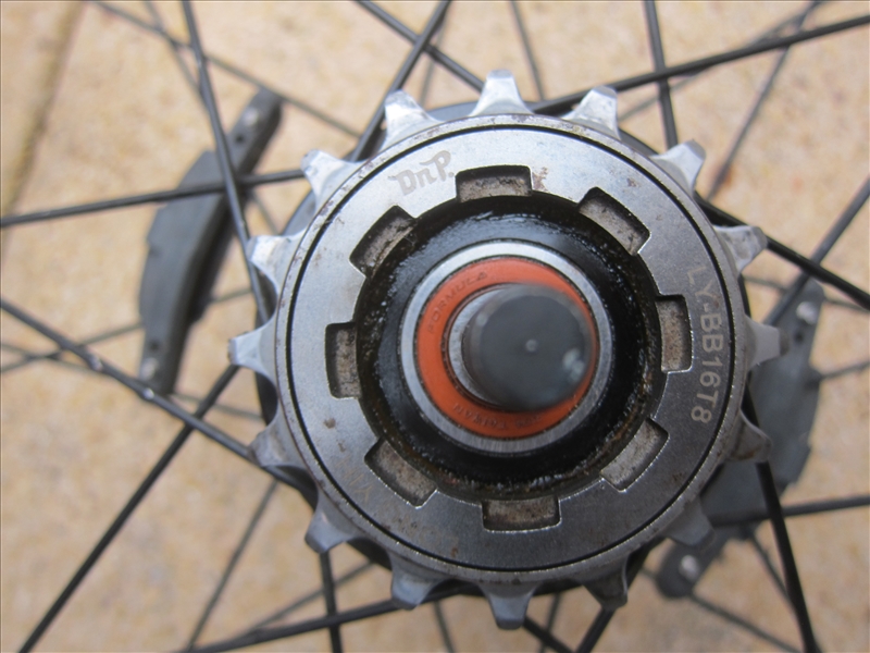

84mickael
Posté le 27-11-2022 à 15:19:43  profilanswer
Bon, j'ai commencé à démonter, finalement ça n'était pas tellement nécessaire mais ça m'a permis de réaliser que je n'ai pas l'outil pour remplacer le pignon.
https://rehost.diberie.com/Picture/Get/r/111096
Je n'y connais pas grand chose mais les dents n'ont pas l'air bien usées… enfin comme j'aimerais mieux un braquet plus souple, je m'en vais donc chercher son remplaçant (en 17 ou 18 dents) et l'outil adapté (il y a 8 crans mais si j'ai bien compris, un extracteur à 4 crans fonctionnera).
n°67318047

Posté le 27-11-2022 à 15:34:09  profilanswer
Oui, on est passé en écrou noyé :o
Blague à part, c'est un classique : les étriers simple pivot courants des années 80-90 ont une portée supérieure à ce qui est devenu plus ou moins le standard en double-pivot. Ce dernier est en général du 39-49 mm, là où les simple-pivot étaient en 47-57 mm. Une fois de plus bien expliqué par Sheldon :
https://i.imgur.com/43FULa5.png
https://www.sheldonbrown.com/calipers.html
J'ai eu le coup avec mon cadre Virenque de 1997 (RIP), là où mes deux autres Peugeot ont un pontet compatible du 39-49 moderne :)

Excellent, il monte le frein arrière à l'envers  [:yiipaa:4]
Bon heureusement que ça fonctionne normalement pour moi, il connaissait pas la technique des 2 rondelles le sheldon :o
