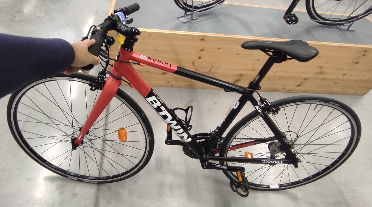

apfel a écrit :
Hello à tous !
Je viens d'acheter un vélo d'occasion à D4 (Triban 520 FB) à 240€, il est en très bon état, révisé chez D4, satisfait/remboursé 1 mois + garantie 2 an..
Je suis assez contente mais : c'est un XS (155-165), je mesure 166 cm
Et donc ?  :o

apfel a écrit :
Hello à tous !
Je viens d'acheter un vélo d'occasion à D4 (Triban 520 FB) à 240€, il est en bon état, révisé chez D4, satisfait/remboursé 1 mois + garantie 2 an..
Les vendeurs m'ont dit qu'au vu du gabarit ça semblait bon mais le mieux était de le tester, je viens de faire 10 km avec histoire de tester et j'avais l'impression d'être assez à l'aise.. mais c'est mon premier vélo de route, avant j'avais que des vélos de ville... Comment savoir si la position est correcte en fait ?
Des retours sur les différences de taille, 1 cm à la hausse est ce que ça fait vraiment une différence ?
Merci de votre retour, et si vous avez un rex sur ce vélo (j'en ai vu qquns dans le topic) je suis intéressée aussi (pour aller au travail + occasionnellement cyclotourisme, petites sorties de 50/60 km le WE)  :jap:
ça passe. un vélo un peu petit, c'est plus "sportif" en général, mais tu peux au pire remonter la selle, remonter le cintre, changer les longueurs de manivelle... Le seul truc que tu peux pas changer c'est la longueur du cadre entre le guidon et la selle.
Mais un centimètre c'est rien, j'ai essayé le mien en M et en S et je pense que pour du gravel un peu engagé je préférerais un S alors que j'ai 10cm par rapport à la taille officielle du S.
n°64274534

apfel a écrit :
Hello à tous !
Bon achat et très bon prix. A priori la taille est ok. Pour la hauteur de selle, tu trouveras sans peine des tutos sur le net basés sur des mesures ou sur la position sur le vélo, ensuite tu peux affiner jusqu'à ce que tu te sentes confortable sur des sorties un peu longues. Un ajustement de + ou - 1cm sur la hauteur de selle, c'est déjà beaucoup oui.
Message édité par Konovalov le 19-10-2021 à 16:48:33
Voilà.  :jap:
Commence par régler la hauteur de selle à entrejambe * 0.885. Ca c'est la hauteur théorique, ça te donne un repère (il faut éviter de trop s'en éloigner), ensuite tu ajusteras + haut ou + bas pour te sentir à l'aise.
Si tu trouves le cintre vraiment trop proche il existe des potences plus longues, c'est très simple à changer et pas cher (je suppose que c'est du ahead set).
A une époque ça se faisait de prendre un cadre de course légèrement plus petit pour avoir moins de poids et plus de nervosité. On allongeait la tige de selle et la potence. :o
Mais ça c'était l'époque des côtes en cm, et pas des tailles en S/M/L. [:tomatookc]
Message édité par Bclinton le 19-10-2021 à 16:59:20

apfel
Posté le 19-10-2021 à 17:40:27  profilanswer
Bclinton a écrit :
Voilà.  :jap:
Merci beaucoup pour tous vos retours, je vais tester déjà au niveau de la selle et voir si il faut faire plus de modif alors !
Je crois que c'est un ahead set mais je ne suis pas une experte :
https://i.postimg.cc/QdhfG2DS/IMG-20211019-174130.jpg
Message édité par apfel le 19-10-2021 à 17:43:32
propre pour 240€, surtout en ce moment
Oui c'est bien un ahead set, et tu peux même tourner la potence dans l'autre sens (la faire pointer ves le bas au lieu du haut) si tu souhaites une position plus engagée.
Enfin, avec un cintre plat on ne doit pas trop se préoccuper de l'aéro. :o
