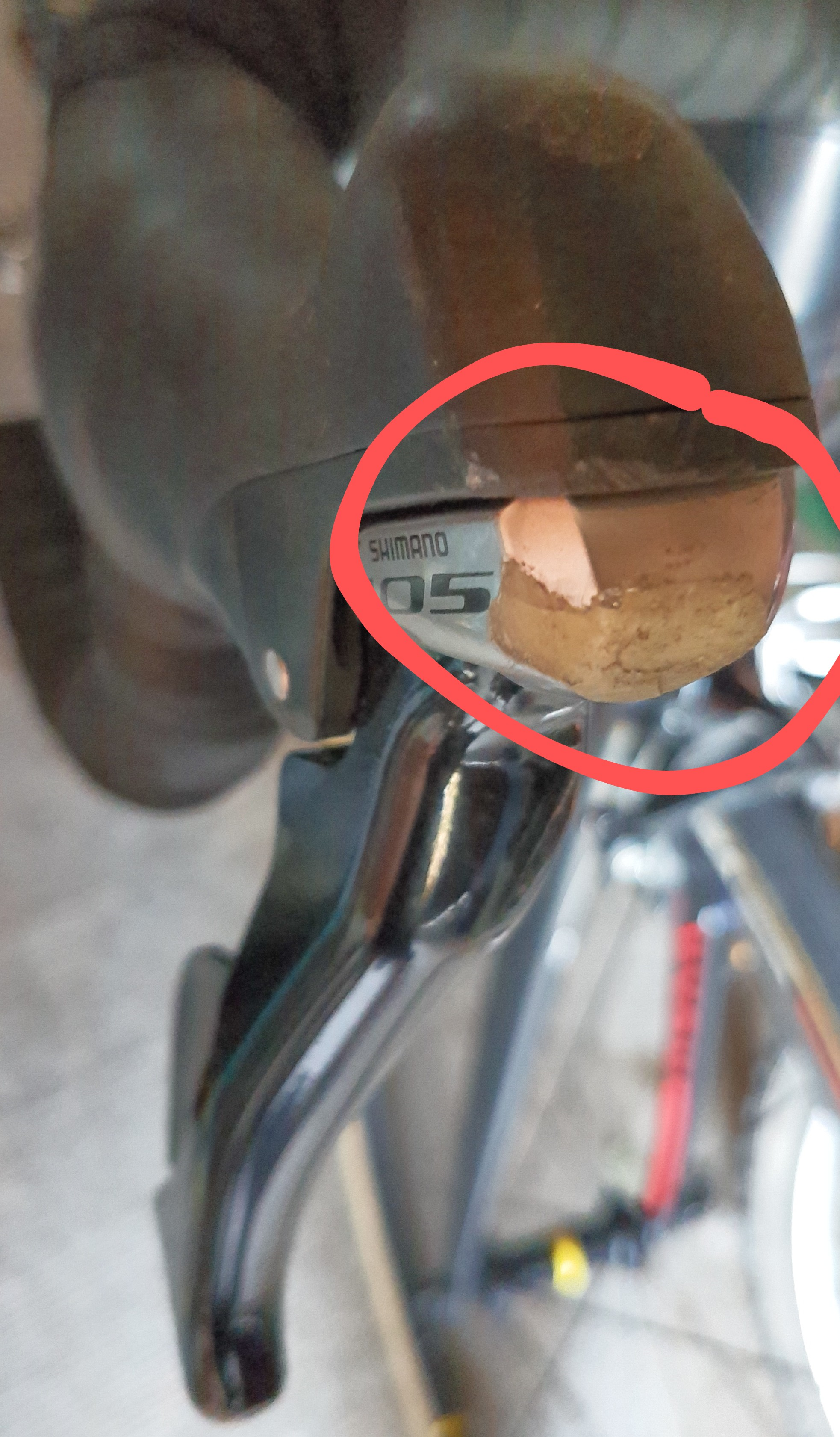

J'ai cette partie qui est fissurée :
https://rehost.diberie.com/Picture/Get/r/45071
C'est une partie structurelle de la manette ou juste cosmétique ? :jap:
Cosmétique. Je les ai changés sur le mien après une chute, ça tenait par une vis cruci, 2' par poignée.
Exemple pour un R7000 :
https://rehost.diberie.com/Picture/Get/f/45073
Message édité par Konovalov le 21-07-2021 à 17:00:22
Super ! Merci :jap:
Ça attendra la prochaine grosse révision :D
