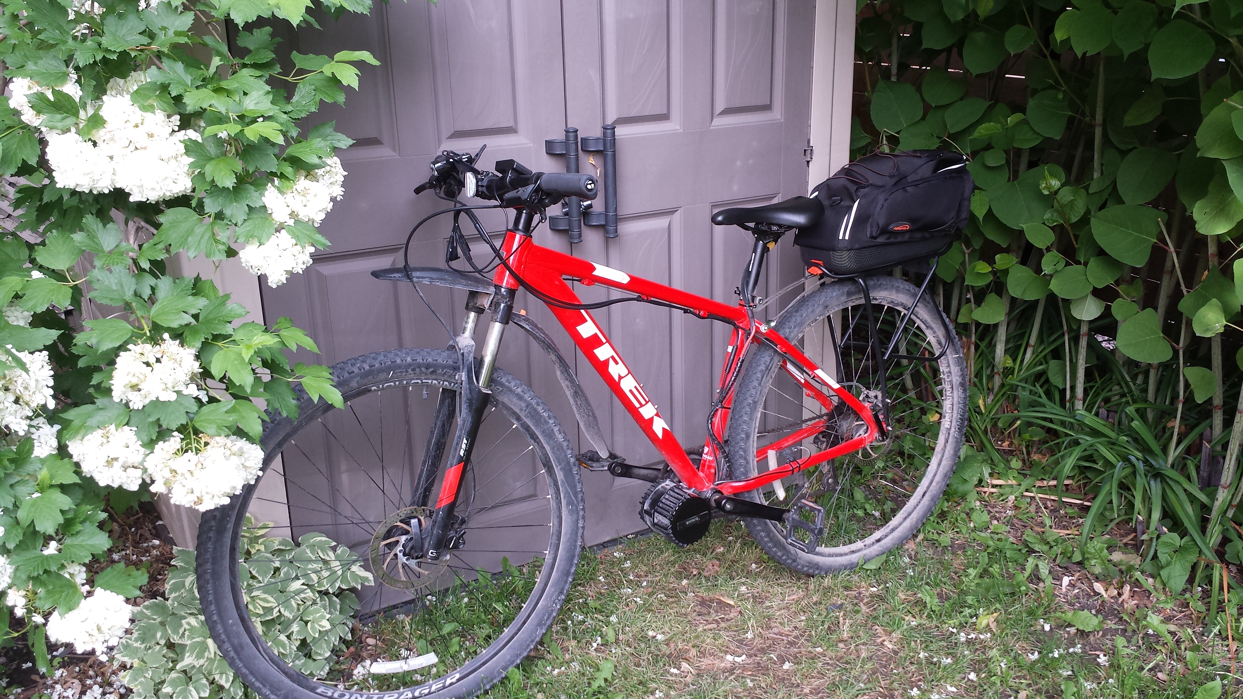

Merci pour le tuto qui peut intéresser du monde.
Je trouve que le moteur et la batterie sont super exposés. Ça ne conviendrait pas du tout à mon terrain de jeu : la montagne.
Oui la batterie est trop exposé j'ai pas eu le choix la taille de la batterie ne rentrait pas dans le cadre de ce velo   :sweat: (mais je suis en ville donc ca derange pas)
Mais normalement la batterie se situe dans le cadre et c'est impec pour la montagne, surtout avec ce moteur les montés c'est sont points forts.
Petite video de 20s pour te montrer https://youtu.be/GevN_TczlYw?t=60
Beaucoup s'en servent en montagne donc je pense que tu n'aurais pas de probleme a moins que tu fassse quelque chose de specifique  :)

Autant je trouve le moteur trop en avant et trop à l'endroit de contact avec le sol dans des zones accidentées, autant je ne vois pas pourquoi la batterie serait trop exposée ?

kaporal86 a écrit :
Em3ev, la compagnie ou j'ai acheté, l'achete directement aupres de bafang la societé qui fabrique le moteur.
Pour les batteries c'est em3ev qui le fait directement chez eux.
Apres si tu as acheté sur aliexpress c'est bon, mais je doute que bafang vendent direct sur aliexpress si ? Si c'est pas eux ca revient a faire la meme chose que moi passé par un intermediaire.
Apres moi j'ai eu un probleme avec mon moteur, la compagnie em3ev ma completement dépanné a distance, en m'envoyant un logiciel pour mettre a jour le controleur.
Sur aliexexpress pas sur qu'ils auraient aidé autant.
Aliexpress pointe sur la base Alibaba (comme banggood, alibabuy... et tout un tas de site similaires)
Souvent directement les usines donc.
Le SAV est présent mais bien sur un peu limité, et dépend de la boutique choisie. (certains sont sérieux, d'autres bcp moins)
Encore une fois, est ce que ça justifie de payer 40% plus cher ?
Chacun se fera son avis, mais pour moi qui aime bien bricoler c'est hors de question.
La batterie est ultra-haute et tres en arriere, donc le centre de gravite est completement decale et justement en Montagne ca doit donner des comportements etranges  [:dks:3]

Je pensais exposée dans le sens vulnérable, pas dans le sens modification du centre de gravité :o
Je dois avouer que je suis souvent très en arrière sur ma selle en descente, voir pratiquement sur le pneu dans certain cas donc ça serait peut-être un avantage.
Et en montée, ça met du poids sur la propulsion et donc peut aider aussi.
Dans mon cas ça ne changerait pas grand chose [smiley Jabba le Hutt]
Par contre sur des passages technique, je ne sais pas du tout si ça va

La batterie placée à l'arrière en hauteur a les deux problèmes :
Elle est très vulnérable en cas de OTB avec retournement du vélo. (Ça m'est arrivé plusieurs fois...)
Le centre de gravité est bien trop haut et en arrière et ça interdit l'installation sur un tout suspendu.
A mon avis, c'est une solution pour faire du vélo-taff, même si le moteur illégal interdit d'avoir un accident avec tiers.
oui je m'en sert seulement pour les sorties ou pour travailler sa remplace ma voiture.
Si je devais faire de la montagne je mettrai la batterie dans le cadre c'est certain.

calimeropierro a écrit :
Tu me dis que tu était satisfait du prix que tu as payé car tu avais été bien aidé par la garantie que ton vendeur t'as apporté.
De mon côté, je trouve que payer 40% plus cher "seulement" pour cette garantie ne me semble pas justifié, car je préfère régler moi même les éventuels soucis (~bricoler)
Et j'ajoute que c'est purement subjectif, mais que la question se pose.
Pour les prix, effectivement, c'est la batterie que tu as payé très cher ?  [:canaille]  un exemple rapidement sans chercher la promo :
- batterie https://www.aliexpress.com/item/328 [...] b201603_55 380€
380e pour 48v25Ah
C'est vrai que la mienne est un tout petit peu plus cher a 420e pour 52v 24ah.

kaporal86 a écrit :
380e pour 48v25Ah
Je ne comprends pas comment tu arrives à 1400€ du coup (prix annoncé dans ton CR)
Pour les autres qui nous sollicitent à passer en MP, je comprends tout à fait.
Mais sachez que ce genre de montage est tout à fait comparable en terme de puissance aux montages des constructeurs de VTT les plus connus.
La bride à 25kmh en moins, bien évidemment.
Pour une fois, on pourrait presque dire que les chinois sont plus réaliste sur leurs specs (à propos des puissances) :D
Les 250w annoncés par les grands constructeurs sont une puissance nominale/moyenne respectant la loi pour homologation... ce qui ne veut rien dire du tout puisqu'elle dépend totalement du processus de mesure qui est choisi par les constructeurs eux-même... (les puissances crête ne sont même pas testée pour l'homologation)
Les 500w, 750w ou 1000w annoncés par Bafang sont des puissances nominales finalement plus réalistes. (mon bafang BBS02 500w monte à 800w en crête)
Certain particuliers se sont amusé à les mesurer : chez Bosh par exemple leur dernière gamme de moteur dépasse largement les 1000w en crête.

[quotemsg=58112381,3777,143064]
- Bon deja ya 200e de fdp (batterie objet dangeureux) donc transport special.
450 moteur + ecran
7e accelerateur
82e plateau de meilleur qualité pour eviter le deraillement de la chaine.
575e batterie
63e chargeur special qui bloque a 90% le rechargement pour eviter d'abimer la batterie
15e le cable de programmation du moteur (ultra utile)
Et voila tu sais tout  :)
