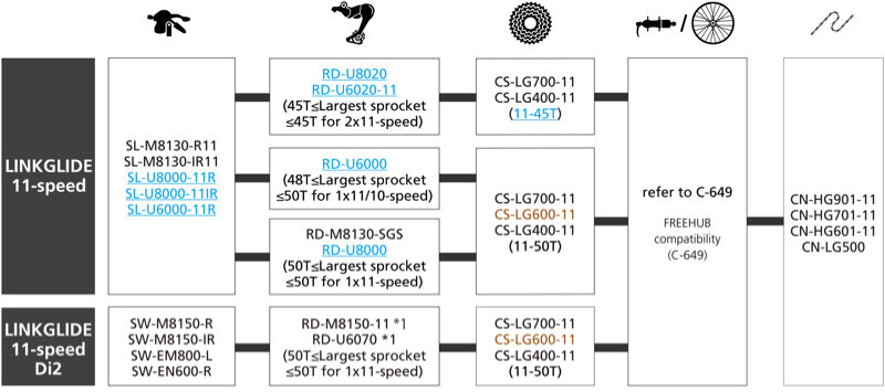

Posté le 19-04-2025 à 17:29:14  profilanswer
Ce matin j'ai passé le Decoy en Shimano XT 11v version Linkglide : https://bike.shimano.com/fr-FR/tech [...] glide.html
C'est le groupe "durabilité" et fluidité de Shimano. Au détriment du poids. Mais sur un VAE full power on s'en fiche :o
Cassette : CS-LG700 à 50€ https://probikeshop.fr/products/cas [...] inkglide-1
Derailleur : RD-M8130-SGS à 50€ https://probikeshop.fr/products/oem [...] kglide-11v
Shifter : SL-M8130-R à 35€ https://probikeshop.fr/products/oem [...] ge-collier (j'ai plutôt pris la version I-SPEC EV ailleurs mais bon)
Chaine : HG601-11 que j'avais déjà
Il faut par contre forcément tout dans le groupe linkglide (sauf la chaine)
https://img.super-h.fr/images/2025/04/19/262ca2045056eb24289ba72375e60491.jpg
Après une bonne sortie, le shifting est effectivement d'une très grande douceur. Le clic du shifter est bien souvent la seul chose qui permet d'entendre qu'on à shifter. La chaine change de pignon de manière quasiment innaudible.
On peut aussi shifter en relachant bcp moins la puissance au pédalage sans avoir l'impression de plier la cassette.
Bref ce groupe est vraiment parfait pour du VAE  [:tekways]

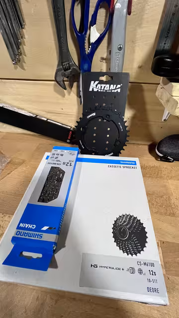

Raoul Guin​ness
Posté le 19-04-2025 à 20:06:01  profilanswer
Chez moi aussi, mon petit vttae va avoir le droit à son petit changement de transmission.  :)
Je vais essayer de faire ça lundi... si j'ai tous les outils pour.  :lol:

n°72759827

everybodie
Posté le 19-04-2025 à 21:10:17  profilanswer
La compatibilité est limitée. Il y a un ratio spécifique.
Tu peux juste mixer à travers toutes les réf CUES/Linkglide
https://img3.super-h.fr/images/2025/04/19/snapshot_28247524928fb51a6242194a0.jpg

Guigui
Posté le 19-04-2025 à 23:48:08  profilanswer
https://img3.super-h.fr/images/2025 [...] 2194a0.jpg
Mais du coup on peut mettre la chaîne LG sur une k7 HG j'imagine. Pourquoi tu met pas une chaîne LG, c'est le plus gros facteur d'usure non ?
