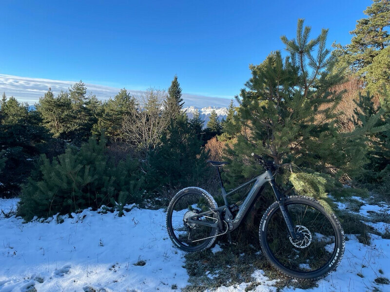

Dernière 2023 et première sortie 2024
https://i.imgur.com/TodRoQn.jpg
https://i.imgur.com/XSZS3nm.jpg
https://i.imgur.com/41c8V0H.jpg
C'est moi ou les transmissions Shima sont de la merde  :heink:
12 ans de courses en XTR, jamais eu de pbs mais la  :ouch:
Le dérailleur XT est en merdonium enrichi à la tomme?
Je porte le vélo pour passer au dessus d'un arbre mort, le dérailleur s'accroche dans un bout de branche ridicule, et bim, démontage complet et reréglages.
3 sorties plus tard, dans un faux plat montant, en musculaire, une brindille est passée dans le galet inférieur, chaine bloquée, le dérailleur est passé dans la roue.
1 rayon cassé, chape tordu, dérailleur poubelle  :fou:
XT, c'est pour faire du gravel sur trottoir ou on peut faire du VTT avec  :o ?
Le monde moderne: Subir un bullshit job pour rembourser un crédit qui a servi à acheter des choses dont nous n'avons pas besoin senser impressionner les gens que nous n'aimons pas

Bizarre
Sorti par -10 plusieurs foid et pas eu de problème particulier
https://img3.super-h.fr/images/2024/01/08/snapshot_2824752494aaaa07734adcc02.jpg
https://img3.super-h.fr/images/2024/01/08/snapshot_1622650073.jpg
C’est peut-être à cause de la version modifiée pour Orbea?
Message édité par kham le 08-01-2024 à 12:16:43

le lieu est fort agréable mais
il faisait si froid que la terre en a penché et pas qu'un peu -8° sur la première -5° sur la seconde :D
un truc pour aider : il faut que les nuages soient horizontaux  :)
