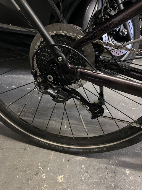

J'avais commandé une chaîne de rechange. Du coup, j'ai enlevé la première que j'ai fait trempé dans le chain cleaner.
J'ai voulu mettre la nouvelle, mais un truc m'a légèrement turlupiné. Le dérailleur est ''replié'', mais du coup la chaîne etait trop courte pour que j'arrive à la connecter. Il fallait que je force pour que le dérailleur se déplie et que je puisse connecter le quick link (j'ai eu du mal). Y a pas une astuce pour ça ? (j'aurais eu besoin d'une 3e main). J'ai actionné un petit levier pour que le dépliage soit plus facile (ça devait sûrement détendre un ressort), jamais j'avais fait gaffe à ce levier avant.
n°68502779
Grumms

kham
Le temps passe trop vite...
Posté le 29-05-2023 à 08:56:11  profilanswer
Shimano ou SRAM ?
SI Shimano, mettre le Shadow + (le petit levier) sur OFF
Si SRAM, y a un système pour bloquer la chape du derailleur en position basse

nounounoun​ou
Posté le 29-05-2023 à 09:17:39  profilanswer
tu te met bien sur le petit pignon pour que ce soit plus facile?
si elle est plus courte que la precedente (compare les cote a cote) alors t'as un problème

Posté le 29-05-2023 à 09:24:48  profilanswer
kham a écrit :
Shimano ou SRAM ?
Shimano, et j'ai bien mis le levier sur OFF (en tout cas dans l'autre position que celle dans laquelle il était depuis que je l'avais).
Oui, pignon le plus court. La chaîne était plus longue de 2 maillons, j'ai enlevé ce qu'il fallait. Il fallait "forcer" un peu pour qu'en tirant sur la chaîne ça déplie le dérailleur. RIen d'impossible, mais pas pratique. Une 3è main aurait été sympa :o
Et j'ai dû grave forcer pour verrouiller le quick link. Je me disais que j'avais dû mal le mettre, mais après avoir entendu le même click que dans les vidéos, ça me semble tout bon.
Bon, c'est la première fois que je bricole un vélo. D'ailleurs, mon Knox affiche "Service requis", j'imagine que c'est la "vérification" des 200km qui est préconisée ?
D'ailleurs, j'ai foutu une speedbox dessus. Pas vraiment pour atteindre des vitesses de pointe de malade, mais pour pas avoir l'assistance qui coupe d'un coup à 25 et avoir l'impression soudaine de tirer une caravane. En terme de confort, je trouve que c'est un peu con comme principe. Une baisse progressive de l'assistance aurait été plus pertinente.

Posté le 29-05-2023 à 09:32:49  profilanswer
L’astuce est d’avoir un outil de maintien de chaîne.
https://www.probikeshop.fr/outil-ma [...] 60787.html
Tu plie un bout de fil de fer de grillage jardin ça marche bien  :o
De cette façon tu peux maintenir ta chaîne / vérifier sa longueur et mettre le quick link sans tirer chaque bout.

kham
Posté le 29-05-2023 à 09:40:01  profilanswer
Je sais pas, jamais eu de problème à mettre une chaîne surtout si elle est plus longue
Juste bien vérifier d’avoir déverrouillé tous les Shadow+ and Co

JohnSmith
Executive vice president
Posté le 29-05-2023 à 09:41:59  profilanswer
Travailler efficacement et proprement pour un bout de fil de fer je vois pas de raison de se priver.
C’est comme ça qu’on vérifie la longueur au maillon prêt.

Grumms
Aimé de tous
Posté le 29-05-2023 à 09:56:51  profilanswer
Pas mal ça. Et effectivement, j'aurais pu bloquer la chaîne avec un truc.
Edit : Je peux simplement utiliser la pince ouverte au max, je suis pas très malin.
Hier, j'ai changé le chaine sur la VAE de ma femme. J'ai pris la même chaine que celle qui était posée d'origine.
La chaine neuve es plus courte de 2 maillons environ que l'ancienne chaine (+ de 6000 km). Je l'ai quand même remplacé. Les vitesses passent correctement mais je me dis que c'est pas normal, y'a un truc qui cloche.
n°68503563
JohnSmith
Posté le 29-05-2023 à 11:19:28  profilanswer
Il faut juste regarder la tête de la chaîne à l’arrière.
Est ce qu’elle pendouille trop ou au contraire est ce qu’elle se replie sur elle même.
Si suspension arrière il faut regarder cela avec la suspension compressée au max.
Message édité par JohnSmith le 29-05-2023 à 11:19:52
n°68503587
Grumms
Aimé de tous
Posté le 29-05-2023 à 11:24:53  profilanswer
Pour les Shimano 12 vitesses, y a 2 versions des mêmes chaînes, 116 ou 126 maillons.
n°68503597
Raoul Guin​ness
Posté le 29-05-2023 à 11:26:54  profilanswer
C'est une 9 vitesses mais clairement, j'ai dû me planter en commandant la chaine.
Hier, ,j'étais fatigué lorsque j'ai fait le changement et je n'ai même pas tiqué que c'était aussi tendu.  :D
https://i.postimg.cc/k5yLY3Fp/IMG-0311.jpg
Message édité par Raoul Guinness le 29-05-2023 à 11:27:43
n°68503607
JohnSmith
Posté le 29-05-2023 à 11:29:37  profilanswer
Fais gaffe par contre.
Trop tendu avec un amortissement arrière tu peux arracher le dérailleur.
Vérifie grand pignon + grand plateau la tension du dérailleur.
Regarde ce qui se passe si l’amortisseur se compresse.
Si c’est trop fais gaffe …
n°68503638
Raoul Guin​ness
Posté le 29-05-2023 à 11:35:54  profilanswer
pas d'amortisseur.
Je me suis bien planté. J'ai pris une 114 maillons au lieu d'une 118. :fou:
n°68503643
JohnSmith
Posté le 29-05-2023 à 11:37:37  profilanswer
Oui c’est trop beaucoup la
n°68503669
Raoul Guin​ness
Posté le 29-05-2023 à 11:42:25  profilanswer
Je vais récupérer 4 maillons sur l'ancienne chaine le temps d'en recommander une.
