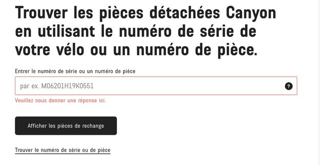

Je ne sais pas si c'est la même chose pour ton vélo, mais ça pourrait ressembler à ça.
https://www.canyon.com/en-cn/gear/b [...] 10448.html
edit : avec le numéro de série tu dois pouvoir trouver
https://www.canyon.com/fr-fr/access [...] rt=0&sz=72

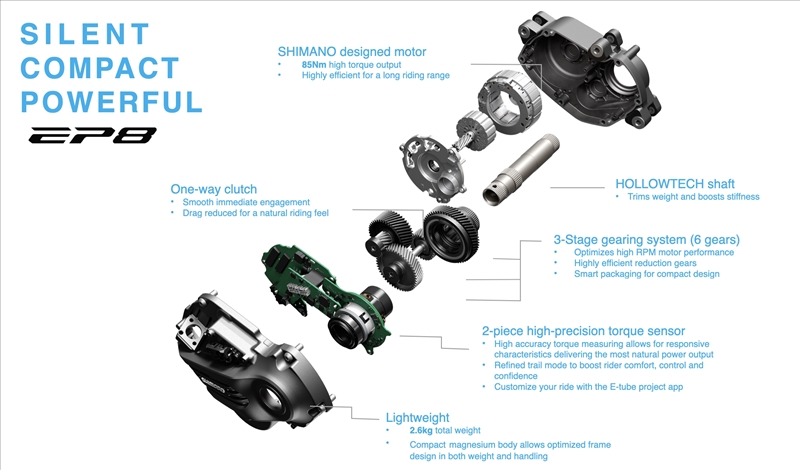

Si l’erreur concerne le capteur de puissance ça doit plutôt se passer dans le carter du moteur je pense.
Torque sensor sur l'éclaté à priori

everybodie
Posté le 13-03-2023 à 22:30:41  profilanswer
Le torque sensor ca serait SAV chez Shimano.
A ma connaissance Shimano ne vend pas les pièces internes au moteur en pièce détachée.
