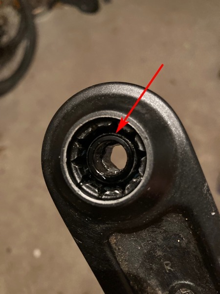

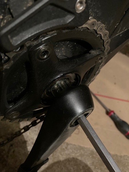

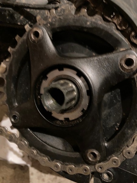

Je viens de démonter mes manivelles pour checker l'encrassement moteur.
On doit les enlever pour pouvoir sortir les caches, puis le moteur.
https://zupimages.net/up/22/01/wnzh.jpg https://zupimages.net/up/22/01/zbk6.jpg
Par contre je m'aperçois que les manivelles contiennent un système qui permet de les extraire en même temps qu'on dévisse.
Déjà j'ai du forcer comme une mule pour les enlever ...
Et je me demandais si le système à l'intérieur pouvait être changé / maintenu ou si c'est jetable.
C'est du SRAM je crois.
Un avis ?

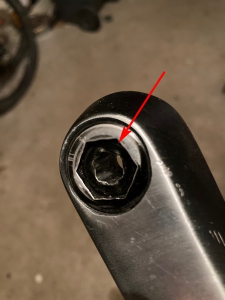

https://zupimages.net/up/22/01/a0iz.jpg
Coté extérieur c'est une clé allen 8mm. Mais là aussi je changerais bien la pièce vu l'usure.
https://zupimages.net/up/22/01/su9z.jpg

Si c'est du SRAM auto extractible l'écrou extérieur (plus grande empreinte) ne force jamais, il sert juste de butée quand tu dévisse l'intérieur.
Perso je ne le touche jamais. Si il est abîmé c'est qu'un blaireau à essayé de forcer dessus en pensant que ça tenais la manivelle :sarcastic:
C'est ce que le bouclard qui m'avais vendu le vélo neuf avait fait à la "révision gratuite des 3 mois"... Il ne l'ai jamais revu :lol:  Il est donc complètement arrondi mais comme on a jamais besoin de le toucher c'est pas grave :d
Pour l'empreinte interne c'est plus emmerdant en effet. Faut utiliser une clé de qualité, le couple est important :jap:

J’ai pas tout compris ce que tu dis mais j’ai compris comment ça marche  :o
A ton avis c’est changeable ? Le système à l’intérieur de la manivelle ?
Côté pédalier c’est propre.

Côté pédalier ça doit même pas se démonter si c'est du GXP.
L'écrou interne se change oui et l'externe aussi (la butée).

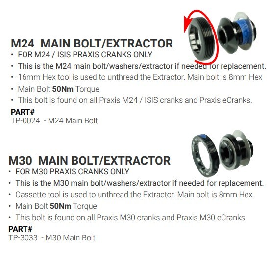

si c'est du GXP.
J'ai dis de la merde.
C'est du Praxxis en fait :o
https://praxiscycles.com/wp-content [...] UAL-V1.pdf
Ca se change également.
Reste à comprendre comment ca se démonte. et à vérifier le format.
J'imagine qu'il suffit de dévisser le cap exterieur avec une plus grosse clé allen ?
https://zupimages.net/up/22/01/r2za.jpg
https://praxiscycles.com/wp-content [...] -GUIDE.pdf
SELF EXTRACTOR
5/8ths Allen Tool   [:kluruit]
Message édité par JohnSmith le 09-01-2022 à 16:51:44
n°64899758
Guigui
Posté le 09-01-2022 à 17:07:22  profilanswer
Oui. Cet écrou ne sert que de butée, on est pas sensé le toucher tout le temps :d

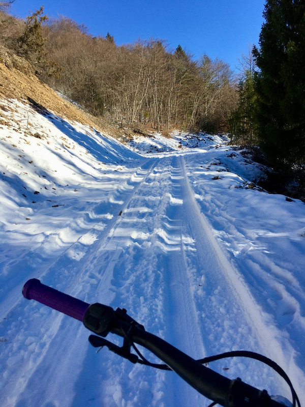

A part ça, petit tour ce matin, 27 km, 1100 de D+. Je n'ai pas pu faire le tour prévu, trop de neige coté Nord. :(
https://i.postimg.cc/dtM3Zxpy/IMG-3531-copie.jpg
Montée par la route, sous un chaud soleil.
https://i.postimg.cc/KzRS0mk8/IMG-3526.jpg
Puis DFCI enneigée. Assez chiant car la route est plus glacée qu'enneigée. Ca patinait sévère.
https://i.postimg.cc/fLp4F1mj/IMG-3552.jpg
https://i.postimg.cc/hvmFqM0F/IMG-3556.jpg
Petite pause Panorama.  :D
https://i.postimg.cc/5tPW5Xtr/IMG-3549.jpg
J'attaque le gros morceau de la sortie. Je fais moins d'1km. Trop pentu, trop glissant. Même en poussant le vélo, c'est la galère. Il est plus sage de rebrousser chemin.
Je décide de rentrer en passant par le versant Sud. Les singles sont nettement moins hostiles.  :D

n°64955734
JohnSmith
Executive vice president
Posté le 16-01-2022 à 15:57:39  profilanswer
Quelle galère
J’hésite a te plaindre  :o
