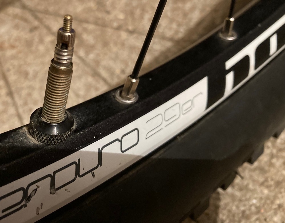

Par contre j'ai une première question : J'aimerai savoir si c'est du Tubeless  [:cerveau klem]
Le vendeur sait pas ... 60 ans ... il a jamais crevé et a revendu le vélo assez vite.
Bref, j'ai dégonflé pour voir.
Et une fois dégonflé en essayant de regarder entre la jante et le pneu. Bah ... je peux pas.
Même dégonflé le pneu reste collé à la jante.
Est ce normal ??  [:cerveau klem]
et je sens à l'intérieur un genre d'anneau un peu rigide.
J'imagine que c'est du tubeless donc.
Ce que je sens c'est du préventif qui a durcit ?
Si vous pouviez m'éclairer  :D

T'as peut-être une mousse style cushcore ou autre pour éviter de pincer et pour protéger les jantes. Et le préventif colle le pneu à la jante, faut pincer fort pour le décoller.
Le plus simple reste de regarder plus précisément la valve, si c'est une CAA ça va se voir.
Tu peux prendre une photo en gros plan de ta valve ?

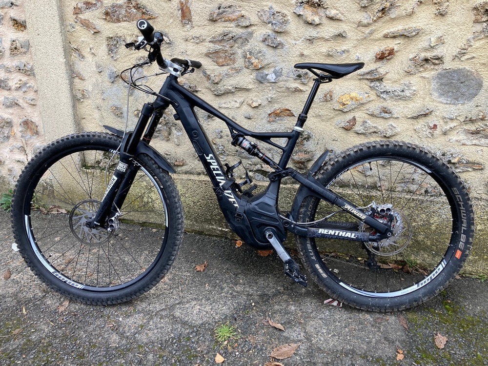

JohnSmith
Executive vice president
Posté le 19-12-2021 à 18:35:57  profilanswer
C'est pas du Schrader. Déjà j'ai galéré. Heureusement j'avais un adaptateur.
J'imagine que le premier proprio a mis ça à cause des roues Hope.
Le vélo a été pas mal tweaké.
Roues / freins / axes / potence / guidon. Monté en mulet ..

h4rl0ck197​8
Posté le 19-12-2021 à 19:51:26  profilanswer
C'est une valve tubeless.

a quoi on reconnais une tubeless d'une non tubeless comme ca sur une photo?

JohnSmith
Posté le 19-12-2021 à 21:51:37  profilanswer
J'ai épluché les factures j'ai une trace de montage Tubeless  :jap:
En gros vous me confirmez que je peux "forcer" le décollage du pneu ?
C'est usuel ?
En vrai je vais acheter des pneus et mettre ça au propre je crois. Là j'ai pas d'anti crevaison je pense.
Le truc à l'air tout sec à l'intérieur.

ManuLM
Posté le 19-12-2021 à 22:35:03  profilanswer
Oui tu peux y aller si tu veux l'ouvrir.
Maintenant veux tu vraiment l'ouvrir  [:cobraphil8]
Tu as un pneu bien monté en tubeless, peut etre avec des mousses anti pincement.
Arriver a le remonter, c'est une bonne ecole, mais ca peut etre un peu penible... tout ca pour arriver a ce que tu as deja  [:ddr555]
Si c'est juste pour remettre du preventif, bah c'est precisement l'interet de la valve tubeless, il y a un petit obus qui se demonte et a la place tu mets la seringue pour remettre du preventif
https://www.youtube.com/watch?v=IjVva4_4fEg

Raoul Guin​ness
Posté le 19-12-2021 à 22:36:14  profilanswer
Pourquoi tu veux les démonter ?
Sur la photo, le pneu semble en très bon état.
Achète une bouteille de préventif et rajoutes en en démontant l'obus.
Après, si tu veux changer les pneus pour mettre des pneus plus spécifiques... tu peux forcer comme un goret.

h4rl0ck197​8
Posté le 20-12-2021 à 11:11:25  profilanswer
9 fois sur 10 (statistiques pifométriques)  la molette de serrage est assez grosse (elle protège un joint), sur les caa c'est plus petit/fin.
Après tu peux tomber sur le mec qui a récupéré une molette de tubeless pour la mettre sur sa valve de caa mais c'est assez rare.

JohnSmith
Posté le 20-12-2021 à 11:38:45  profilanswer
Merci pour les réponses.
Je vais démonter l'obus et faire le plein  :jap:
@ManuLM : Côté moteur j'ai justement pris ce vélo car le moteur a déjà été changé en garantie  [:pdbzombifiay:3]
C'est pas mal l'occaz mine de rien.

worm'skill​er
Le roi de la petit côte
Posté le 22-12-2021 à 10:40:25  profilanswer
Quand je vois la facture à 5000 balles, le changement moteur et les périphériques  [:didier frogba:5]
https://zupimages.net/up/21/51/ji1a.jpg
j'adore le look de cette génération de spé. En plus, il t'a rajouté un sabot moteur.

Et le fait qu'il ait mis des freins Hope c'est bien aussi, c'est de la bonne came anglaise ces freins, un pote a les mêmes sur son S-Works.
Le moteur Spe couplé avec une transmission en bon etat, c'est clair, c'est le top je trouve
