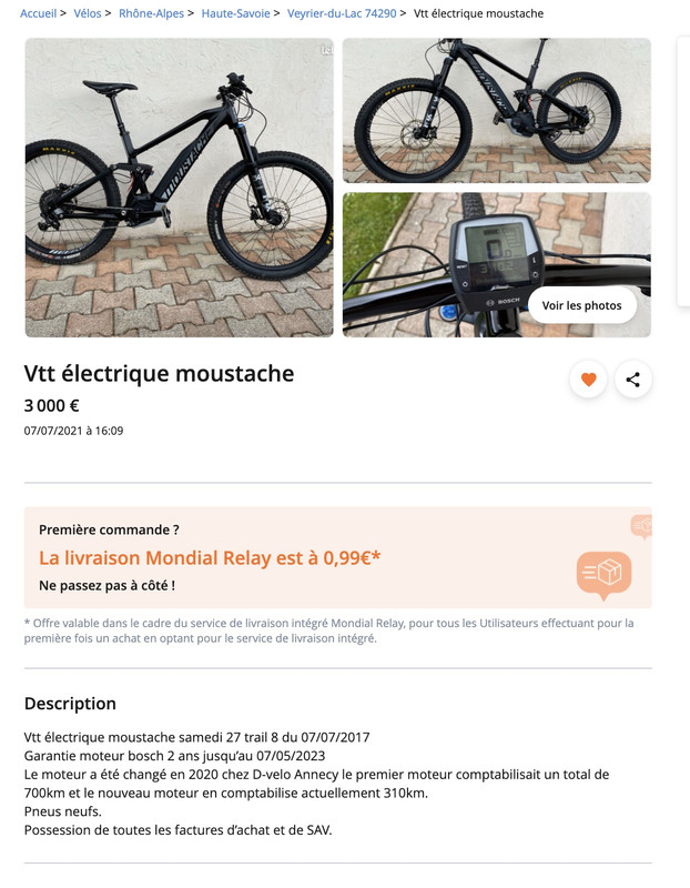

Ca fait un certains temps maintenant que je regarde les annonces de VTTAE, et je trouve qu'il ya quand même beaucoup de casse moteur.
Notamment des bosch (mais c'est probablement le plus vendu)
Un moustache samedi 27 trail 8 de 2017 à 3000€
Garantie moteur bosch 2 ans jusqu’au 07/05/2023
Le moteur a été changé en 2020  le premier moteur comptabilisait un total de 700km et le nouveau moteur en comptabilise actuellement 310km.
C'est correct ?
n°63421595
C'est correct ?
C'est la version Bosch qui prend l'eau? Celle avec demultiplicateur dans l'axe du pedalier et un plateau de 22(?)?
n°63421665
Raoul Guin​ness
Posté le 07-07-2021 à 16:50:16  profilanswer
n°63421698
everybodie
Posté le 07-07-2021 à 16:52:46  profilanswer
Certainement. Cette série de bosch est connue pour des problèmes de joint.
Les brose ont eu des problèmes de sangle qui casse ou d'électronique spé pas assez étanche.
Comme avec ces 2 moteurs tu dois faire 90% du marché de cette génération de VTTAE c'est assez répandu dans les annonces de voir des prises en garantie.
n°63421754
Raoul Guin​ness
Posté le 07-07-2021 à 16:56:12  profilanswer
Du coup, le nouveau moteur présente le même risque ou c'est un moteur fiabilisé qui est installé ?
n°63422112
everybodie
Posté le 07-07-2021 à 17:17:25  profilanswer
Je ne sais pas s'ils font des changement à l'identique :/
n°63422863
Raoul Guin​ness
Posté le 07-07-2021 à 18:33:38  profilanswer
Je mets l'annonce pour vous faire une idée.
Annonce posté à 16h.
J'appelle à 18h15. Il a déjà reçu 15 appels.
Le moteur a été changé car il a pris l'eau. Le vendeur n'a pas su me dire si le nouveau moteur était identique à l'ancien.
Je ne mets pas le lien leboncoin car il ne sera plus actif dans très peu de temps à mon avis.
https://i.postimg.cc/FzQSqY5Q/Capture-d-e-cran-2021-07-07-a-18-30-17.jpg
