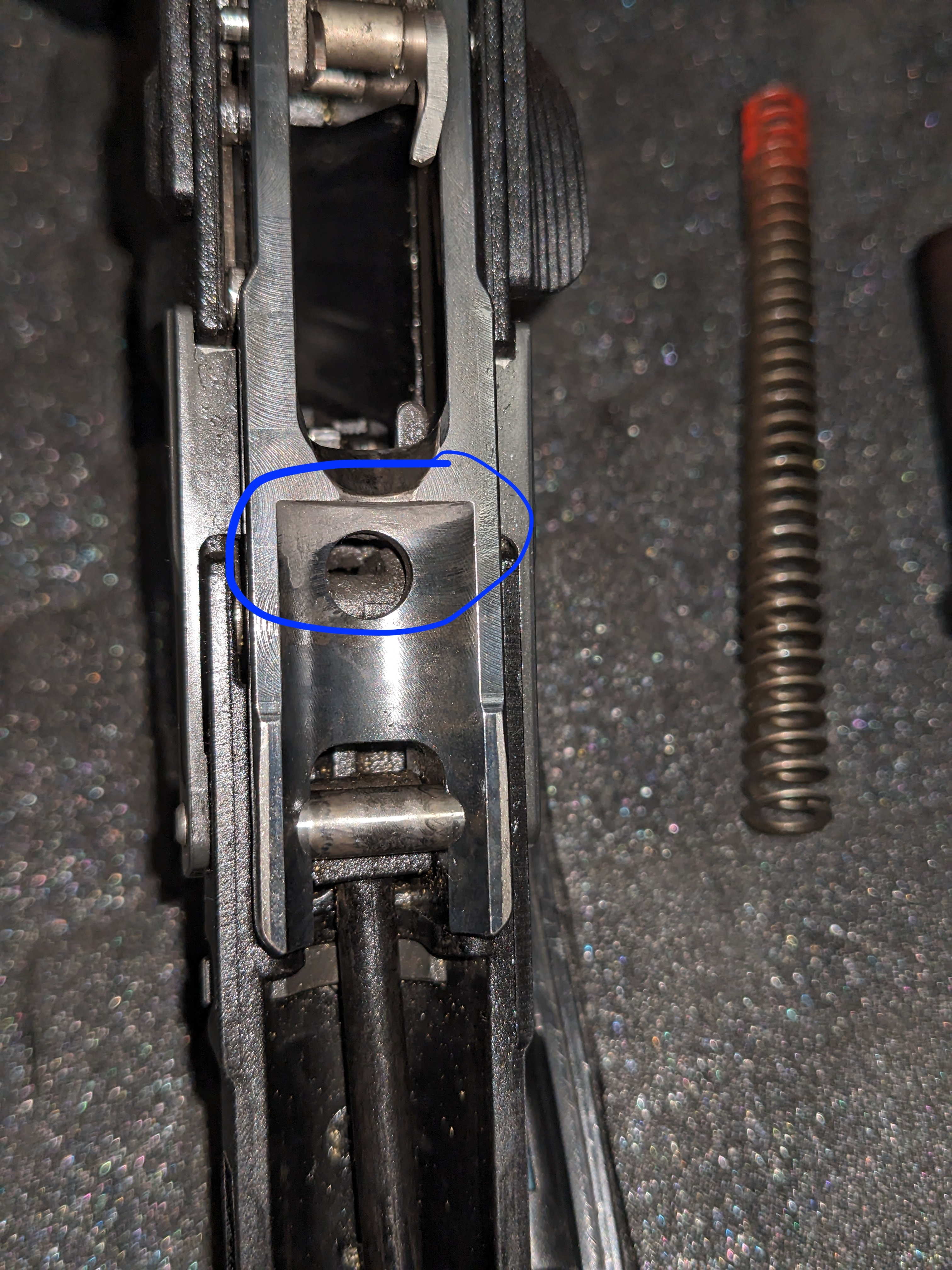

nic011 a écrit :
Pour mon souci de verrouillage, je me demande si ce n'est pas la crasse à cet endroit de la carcasse qui aurait pu me bloquer la rotation :
https://rehost.diberie.com/Picture/Get/t/226470
C'est assez pénible, ca se colle pendant le tir et c'est une vrai galère a nettoyer à chaque fois. C'est une supposition, ca a déjà été beaucoup plus encrassé sans que ca ne pose de problème.
gaffe a comment tu lubrifie ton flingue, faut pas forcement en mettre partout a certains endroits c'est meme contre productif ca fait de la pate merdique qui colle et use les portées, normalement tu peux trouver des guides sur ou et quoi lubrifier  [:van_fanel:2]
Je lubrifie juste les rainures de la glissière. J'ai eu 2 modèles de K100, ça c'est toujours mis à cet endroit c'est bien relou. C'est juste sous la chambre donc pulvérisé bien chaud, faut bien bien gratter pour que ça parte.
Mais je vais me pencher la dessus   :jap:
projektyle a écrit :
Ok. Et quand la culasse se bloque fermée, c'est avec une cartouche chambrée, ou chambre vide?
Les 2  :jap: mais depuis le dernier remontage (donc après 4 incidents d'affilée) je peux manipuler la glissière sans blocage.
On verra à la prochaine séance de tir :D
