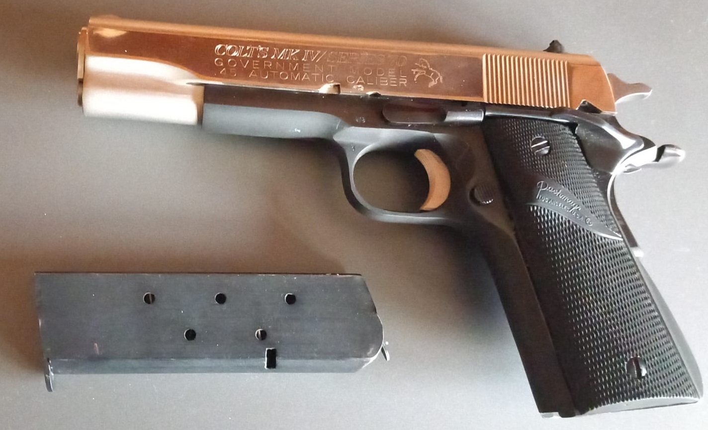

Mon prochain:  [:ripthejacker:4]
https://rehost.diberie.com/Picture/Get/r/224995
Plus qu'à attendre les papiers.  [:toyoyost:3]

n°69646534
goz_75
Posté le 22-11-2023 à 13:44:02  profilanswer
Il a du vécu mais j'adore.

https://www.thefirearmblog.com/blog/wp-content/uploads/2015/11/P1030664.jpg
sur cette photo on y voie la rampe au niveau de la chambre qui fait tourner le canon, un espace puis le tenon
on voie aussi l'intérieur de la culasse, il me semble que c'est dans le creux rectangulaire que vient ce loger le tenon du canon
pour ton blocage, peut-être un peu trop de crasse là où il ne fallait pas, à voir ce gif et la fumée qui sort de la fenêtre d'éjection c'est peut-être la chambre qui avait un peu trop de résidu de poudre
https://i.makeagif.com/media/3-08-2015/XLMrJD.gif
perso j'ai vue un Desert Eagle 44Mag coincé comme ça, je ne sais pas comment l'histoire a fini
Mieux vaut se taire et passer pour un con que de l'ouvrir et ne laisser aucun doute sur le sujet. (Coluche)
n°69666029
nic011
Posté le 26-11-2023 à 08:34:55  profilanswer
Merci pour cette réponse plus que détaillée  :jap:
Pour la crasse qui bloque, ça me paraît bizarre, j'ai fait un nettoyage à fond la semaine d'avant suite à une compétition sous la pluie et j'avais tiré une centaine de cartouches au moment du blocage.
Je vais quand même revérifier tout ça, mais je l'ai déjà connu largement plus crade :D peut être une crasse qui a sauté lors du dernier remontage.
Je vais encore jeter un œil, merci pour ton explication :)

Pour mon souci de verrouillage, je me demande si ce n'est pas la crasse à cet endroit de la carcasse qui aurait pu me bloquer la rotation :
https://rehost.diberie.com/Picture/Get/t/226470
C'est assez pénible, ca se colle pendant le tir et c'est une vrai galère a nettoyer à chaque fois. C'est une supposition, ca a déjà été beaucoup plus encrassé sans que ca ne pose de problème.
n°69674891
projektyle
Posté le 27-11-2023 à 17:06:31  profilanswer
Tires tu des munitions manufacturées ou des rechargées ?
