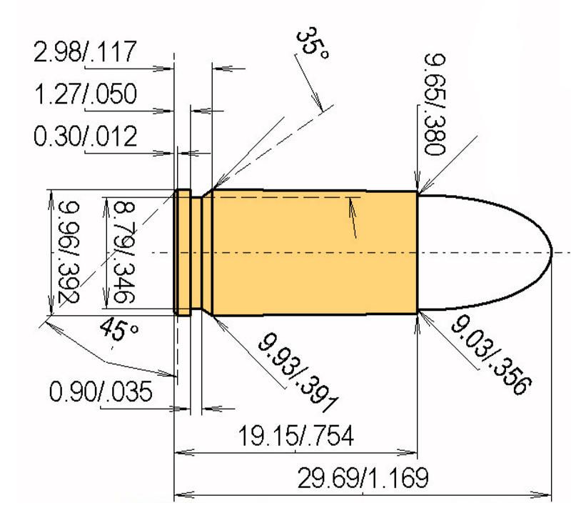

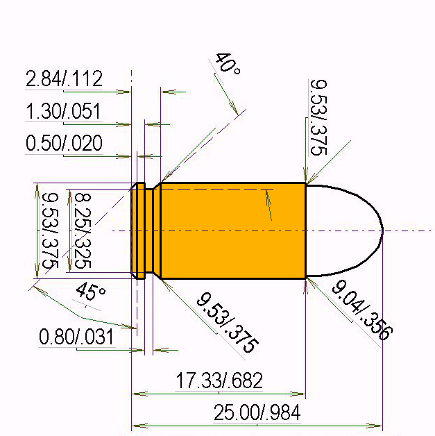

Bonsoir j'ai une question rechargement;
 Vu que les outils se règlent verticalement, pourquoi on ne pourrait pas recharger du 9 court avec des outils de 9*19 ?  :??:

Pour le poussoir, l'ogive ça doit le faire, par contre le sertissage n'ayant pas de 9mm court je ne sais pas.
Il suffit de regarder les côtes des deux cartouches, pour comprendre que ce n'est pas possible:
9mm Browning Court
https://www.xxl-rechargement.fr/thumbnail/84/c4/42/1620283774/9mmcourt_dimensions_1920x1920.png
9mm Para
https://www.xxl-rechargement.fr/thumbnail/23/6b/73/1624087049/9mmluger_Dimensions_1920x1920.jpg
Les deux douilles ne sont pas comparables, et surtout, pas cylindriques. La 9mm Para est très fortement conique, beaucoup plus épaisse à la base qu'au niveau du collet. La 9mm Browning Court est par contre parfaitement cylindrique et a le même diamètre au collet, et à la base. Et qui plus est, les diamètres au collet ont 0.12 mm d'écart entre les deux, ce qui est énorme en mécanique. Il faut donc impérativement un jeu d'outils dédié pour ces deux munition.  [:julian33:4]
Si on regarde le 38 Special et le 357 Magnum, les deux cartouches sont parfaitement cylindriques, et le diamètre entre le collet en haut, et la base, en bas, est identique. Seule la longueur de la douille elle-même change.
Un recalibreur peut donc travailler toute la longueur des deux cartouches. Et pour placer une ogive, il suffira de régler l'outil sertisseur et siégeur d'ogive en conséquence. Raison pour laquelle sur les munitions de revolver (32Short et 32Long, 38Sp & 357Mag, 44Sp & 44Mag, etc), un même jeu d'outil peut généralement recharger toute la famille de cartouches avec le même diamètre de balle.  [:monsieur spock]
9mm Browning Court
https://www.xxl-rechargement.fr/thu [...] 0x1920.png
9mm Para
https://www.xxl-rechargement.fr/thu [...] 0x1920.jpg
 en effet y'a pas grand chose en commun
 ce qui est marrant c'est que le 9 court ou .380acp ben y'a aucune cote qui mesure .380, contrairement au 9*19
