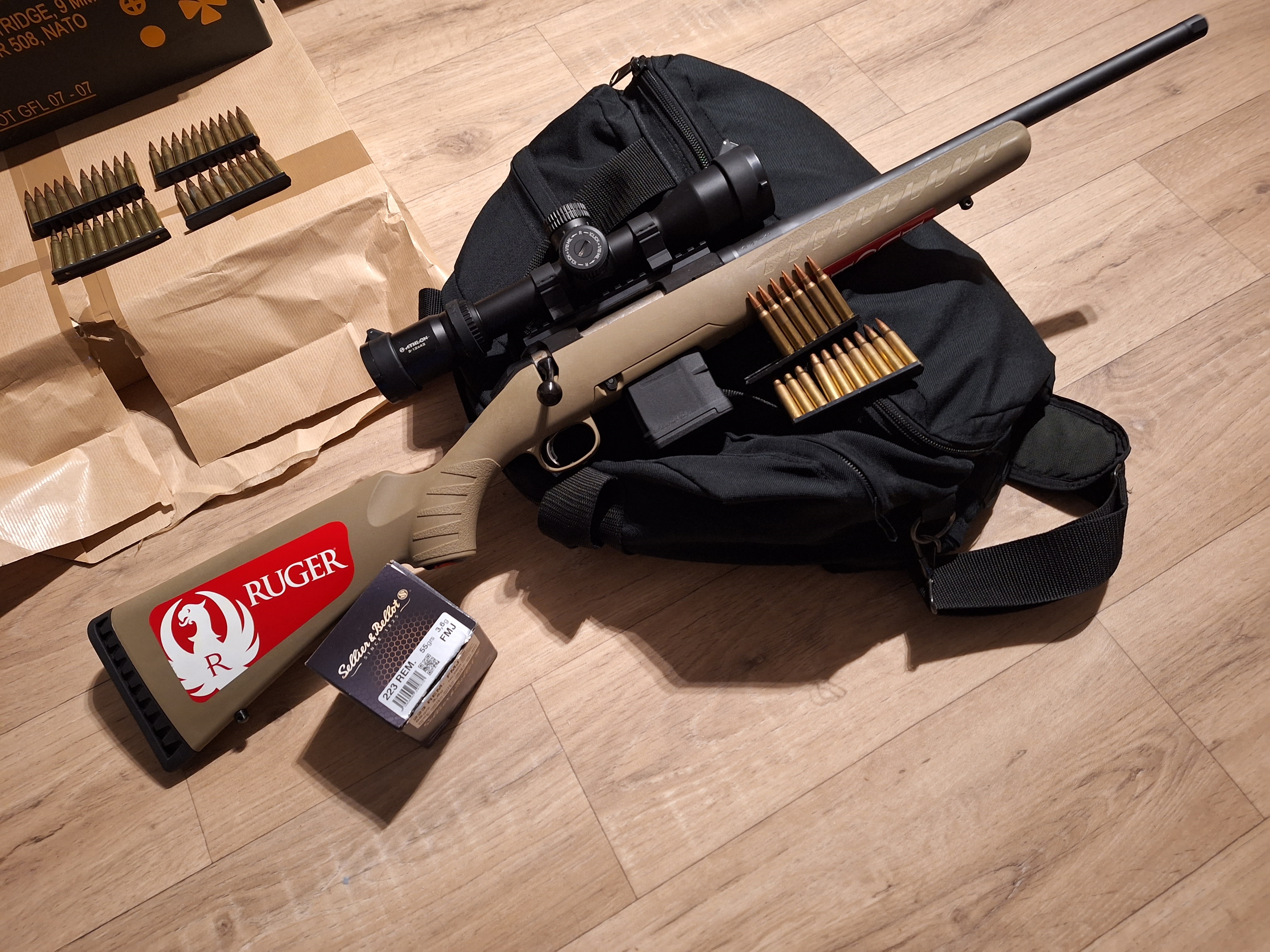

Un p'tit nouveau à la maison : Ruger American Ranch Rifle en .223rem
Sorti de son carton ce matin, y'a encore tout à faire dessus, mais j'ai tout de même fait une petite photo :o
https://rehost.diberie.com/Picture/Get/r/219480
Reste à :
- remplacer la crosse
- installer un bipied
- mettre un cache-flammes
- remplacer le levier
Un nouveau mécano à la maison  [:kidou]
