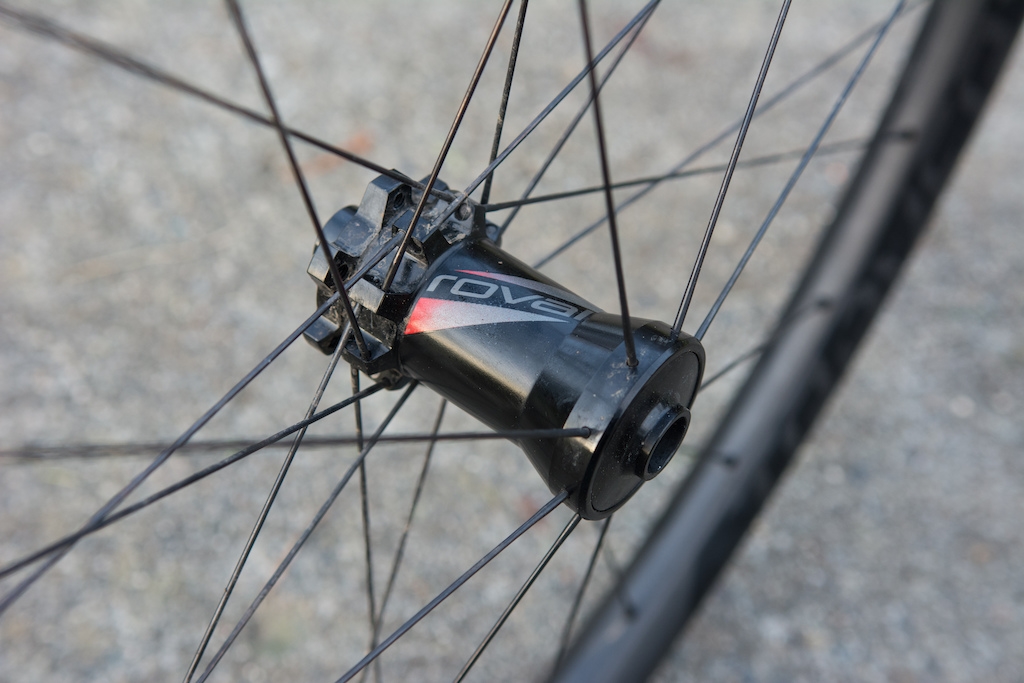

petite question matos/entretien.
les roulements de la roue avant sont mort sur le spad de ma copine.
Ce sont des Roval Traversee SL Fattie 2016, avec un moyeu asymétrique à l'avant.
(le roulement coté droit est plus gros que le roulement du coté du disque)
https://rehost.diberie.com/Picture/Get/r/403512
Impossible de trouver les refs sur le net, donc j'ai pris mes petites mains, mon extracteur, et j'ai tout sorti :o
après un coup de pied à coulisse, voilà ce qui en ressort :
coté droit : 37mm externe x 25mm interne (7mm épaisseur) = 6805
coté gauche : 32mm externe x 20mm interne (7mm épaisseur) = 6804
le grand roulement a du jeu et gratte
le petit roulement a un peu de jeu, et gratte sous la pression.
bref => poubelle
mais je prends quoi à la place ?
des roulements de base ?
des SKF ?
des céramiques ?
 [:transparency]
turtounet me dirait de prendre des Ceramic grade spatial, mais c'est peut être overkill  :??:
EDIT : bon, j'ai trouvé des roulements pas cher
à billes céramique, ABEC-9, 2RS
on verra ce que ça donne :)
Message édité par cartemere le 21-06-2025 à 12:51:07

Posté le 21-06-2025 à 16:23:39  profilanswer
Perso les céramiques je trouve ça overkill, faut juste des bons roulements inox et ça roule :o
n°73094439
cartemere
Posté le 21-06-2025 à 16:25:19  profilanswer

n°73094457
turtounet
Posté le 21-06-2025 à 16:29:48  profilanswer
cartemere a écrit :
tu dis ça parce qu'il n'y a pas de version céramique AXS, avec une batterie qui permet de compenser le jeu de la cage du roulement en temps réel :o
Sinon je peux te conseiller ceci [:jean_tivax:10]
https://www.williamsracingproducts. [...] -internals

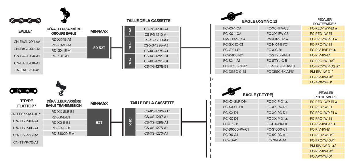

Bon, je vais enfin passer en 12v sur le VTT de montagne, courtesy of RCZ et sa cassette XG-1295 à 150 balles :o
Pour le dérailleur, je vais prendre un GX T-Type, vu le peu de différence de poids avec un X0 et XX (par contre XX SL plus light, mais trop cher pour la différence)
Je me pose la question du shifter, je vois plein de modèles différents, y'a un truc à savoir ou un truc recommandé entre:

En théorie, les Derailleurs T-Type ne sont pas compatible avec les anciennes K7 12V (en XG - les T-Type ont une ref en XS)
https://img.super-h.fr/images/2025/06/23/60c2c7c612406046e3c297fc3fd6b154.png

c'est pas clair ouais mais:
I forgot to post back but I’ve been riding an Eagle 10-52 on my spare wheels with my T-Type for the past week and it has been perfectly fine. Maybe slightly less crisp, but if I didn’t know I was running a different cassette I don’t think I could feel the difference.
It was a simple as putting cassette spacer ring ok (one of the ones that comes with every cassette) and everything else just works.
https://www.trainerroad.com/forum/t [...] s/94051/20
It works
Just need to put a 2.5mm spacer between casette and freehub body.
My actual set-up is (see post #73):
XX1 Axs shifter pod
XX Axs T-type 00.7518.161.000 Mech
XX1 xg1295 10-50T cassette
XX1 Eagle 12s chain
and it's working with no problems since December last year.
et certains disent que ça passe sans spacer, juste en ajustant les limites avec les vis d'origine. Mais bon j'imagine que pour la ligne de chaîne vaut mieux le mettre, le spacer.
https://www.emtbforums.com/threads/ [...] 316/page-4
Mais:
A good portion of the shifting under load with the transmission setup is the chain and cassette. So I’d argue to get the full benefit you need everything t-type and not to bodge it.
As for your actual questions, the xd specs for the interface are 11.5mm as a combination of the splines and the threads, with 5.4mm for the splines. Leaves 6.1mm for threads. Remember when adding a spacer you’re not just loosing thread engagement but also the splines. A 2.5mm spacer is a fair chunk out of either of those. Even a 2mm spacer is 30% of the threads, and a bit more of the splines.
https://www.reddit.com/r/MTB/commen [...] e_without/
Du coup je vais pas prendre un dérailleur t-type je crois :o

Perso je comprends pas le projet de mettre une cassette Eagle haut de gamme pour avoir un truc qui fonctionne à moitié correctement...
Autant mettre une cassette GX T-type alors.
Si c'est incompatible c'est pas juste du marketing... Différents designs de chaînes qui ont des conséquences sur le design de chaque composant

turtounet a écrit :
Et tu vas mettre quoi comme chaîne? t-type ou pas?
j'avais pas vu ça :jap: Je vais prendre du "vieux" Eagle du coup :o Et un GX, vu le peu de différence avec un X0/XX; je veux pas de XX SL sur un vélo qui va prendre des coups.
Pour ta phrase en gras, c'est pas toujours vrai, exemple la soit-disant incompatibilité entre les cassettes/dérailleurs SRAM et Shimano 11v, alors que c'est 100% compatible.
Message édité par delantera le 23-06-2025 à 12:27:31
n°73102586
turtounet
Posté le 23-06-2025 à 12:28:13  profilanswer
https://zerofrictioncycling.com.au/ [...] -Guide.pdf
Ici tu as toutes les explications et pourquoi ce serait pas du tout une bonne idée, et un tableau complet des intercompatibilités ;)
Message édité par turtounet le 23-06-2025 à 12:29:45

Bon je me rassure en me disant que le T-type est (apparemment) lent quand il s'agit de changer plusieurs vitesses à la fois vs. du Eagle :o Et que j'arriverais ptete à chopper le dérailleur sur RCZ :o
n°73102628
turtounet
Posté le 23-06-2025 à 12:38:17  profilanswer
Le seul moment où le t-type est "lent" c'est quand tu essaies de faire un passage 1>12>1 sur pied d'atelier :o
Pour tout le reste, et pour toute utilisation IRL,  t-type uber alles :o
