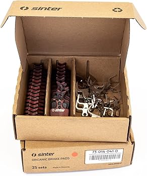

Directement le conditionnement pour les shops.
https://m.media-amazon.com/images/I/619cZdUCoBL._AC_UF350,350_QL80_.jpg
Par contre c'est dans les 300€  :whistle:
