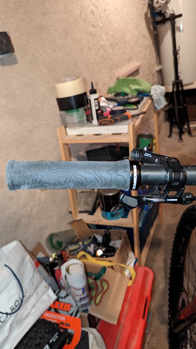

Posté le 08-06-2023 à 22:56:33  profilanswer
J’ai des SRAM DB8 montés d’origine et j’ai acheté des SLX en remplacement.
Problème, je découvre que la tige de selle est fixée « avec » le frein, si j’ai bien compris c’est le système Matchmaker de SRAM.
Comment je peux faire pour installer le frein SLX et également la commande de tige de selle (qui est… une Shimano [:ddr555] )?
https://i.ibb.co/6B9V73N/IMG-2177.jpg
https://i.ibb.co/pbTBQ22/IMG-2176.jpg
Edit: c’est pareil à droite je vois que la commande de dérailleur SLX est fixée… sur le frein SRAM :d

Sachant que mon SLX est ispec EV, est-ce que c’est ça qu’il me faut?
https://www.purebike.fr/adaptateur- [...] matchmaker
20€ l’adaptateur [:tinostar] et il en faudra un à droite aussi du coup re-[:tinostar]
Ou alors il me faut juste le collier à 6€ pour fixer la commande de tige de selle? [:transparency]
Message édité par Mountain Dew le 08-06-2023 à 23:26:27
Théoriquement, si c'est la dernière version SLX, tu es en ispec EV, (ce qui me semble confirmé sur les photos pour les commandes) aucun besoin de matchmaker, tout est compatible, tu pourras tout fixer sur les leviers directement.

Mountain D​ew
Son of Washington.
Posté le 09-06-2023 à 09:15:58  profilanswer
Oui c'est bien du ispec EV, je ne vois pas où fixer la commande de tige de selle par contre? Je ferai une photo en fin de journée.
Officiellement la tige de selle est une "Iridium", sauf que la gâchette est une Shimano donc je pense que Canyon a monté ce qu'ils avaient sous la main à ce moment-là...
Message édité par Mountain Dew le 09-06-2023 à 09:22:29

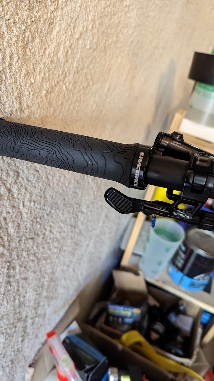

macareu
Achieving it once is luck...
Posté le 09-06-2023 à 09:32:50  profilanswer
J'ai la meme commande de TDS que toi et des freins XT qui ont la meme forme que les SLX (si meme génération) , je vais essayer de te trouver une photo

Mountain D​ew
Son of Washington.
Posté le 09-06-2023 à 10:41:50  profilanswer
Merci pour les photos, j'envoie les miennes ce soir :o car de mémoire d'hier soir ça ne correspondait pas, mais j'ai sûrement raté qqchose.

La fixation espec EV peut être très discrète sur le levier de frein : uniquement un logement pour mettre la vis ou l'écrou, (une fenêtre verticale) le réglage horizontal se faisant sur le levier ajouté.
Oui c'est hyper discret. On a pas été trop de deux HFRien expert en mécanique pour trouver le week-end dernier :D (merci Vicporc pour le coup de main :D )

Mountain D​ew
Son of Washington.
Posté le 09-06-2023 à 21:57:21  profilanswer
Bon j'ai jeté un oeil rapidos:
dessous du levier de frein:
https://i.ibb.co/b5VH3j1/IMG-2180.jpg
Je ne vois pas où je suis supposé fixer la commande de TDS... dont la commande ressemble à ça (il semble y avoir un adaptateur fixé, mais même en l'enlevant, je ne vois toujours pas [:transparency] )
https://i.ibb.co/V2ZytHc/IMG-2181.jpg
https://i.ibb.co/yp2yXzM/IMG-2182.jpg
