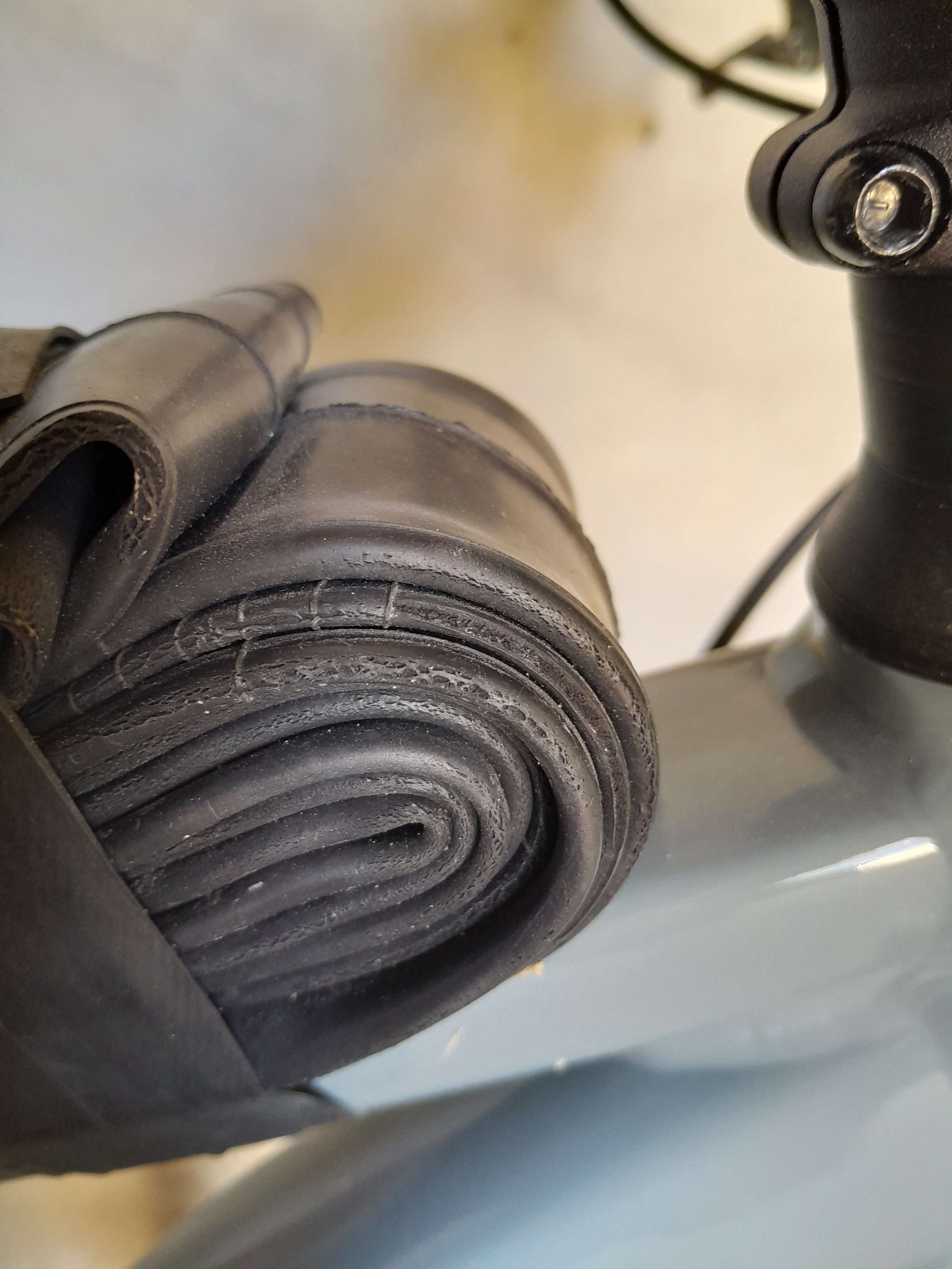

Bonjour,
Ça fait quelques mois que je trimbale ma seconde chambre à air de secours sur le cadre. Aujourd'hui je constate que cette CAA est bouffée sur les côtés [:dipterolyse]. Quelqu'un sait pourquoi ça fait ça ?
https://zupimages.net/up/23/23/0v4j.jpg
https://zupimages.net/up/23/23/lzsb.jpg
EDIT: Désolé pour la taille des images j'ai pas réussi à faire plus gros [:elonmusk:5]
Message édité par Forensics le 10-06-2023 à 11:47:21
n°68589228
remiche35
One day the flames will fade
Posté le 10-06-2023 à 11:48:47  profilanswer
Coups de chaud successifs au soleil ?  [:cerveau skyzor]

@forensic: Oui ça ressemble à du caoutchouc cuit. Le nitrile n'aime ni la chaleur, ni les UV. C'est peut être hype de la fixer sur le cadre mais c'est peut être pas la meilleure idée en fait.
Merci de ton retour en tout cas, je me posais la question :D

Forensics
Posté le 10-06-2023 à 14:04:57  profilanswer
C'est bizarre, surtout vu le temps passé majoritairement à l'abri dans le garage...
Et quel rapport avec le nitrile ? C'est du butyle standard, il me semble.

Posté le 10-06-2023 à 14:36:57  profilanswer
NBR = nitrile butyl  ;)
Sinon en effet c'est surprenant s'il est resté au garage. Dans tout les cas c'est un polymère qui ne vieillit pas bien en dehors d'un milieu huileux (idem les gros joints toriques qui équipent les bloque-porte qu'on trouve chez Casto-Merlin. Durée de vie 1 an...)

Forensics
Posté le 10-06-2023 à 14:55:00  profilanswer
Effectivement et je pense que tu as raison par rapport aux UV. J'ai retiré la CAA du cadre et comme par hasard toute la zone située sous la sangle est saine! Je ne me serais pas douté d'un truc pareil, j'aurai appris quelque-chose.
Merci toutnoir   :hello:

logsyc
Posté le 10-06-2023 à 18:03:14  profilanswer
toutnoir a écrit :
[:mr couleur] j'ai aussi appris un truc :)
Les UV c'est très agressifs pour les liaisons chimiques et les polymères en sont farcis donc peu résistent longtemps aux UV :/)
Ils perdent leur élasticité et craquent ou cassent  :(

Forensics
Posté le 11-06-2023 à 10:40:46  profilanswer
h4rl0ck1978 a écrit :
La caa fixée sur le cadre c'est pour les enduristes en Instabikes qui roulent dans la caillasse du Sud avec des inserts et qui niquent un pneu à chaise sortie, la chambre ne fait qu'une seule sortie sur le vélo, pas le temps de brûler au soleil.
 [:logicsystem360:5]
#jesuisGuigui
Dans mon cas c'est parce que ma sacoche de selle est pleine à craquer et que je voulais pas acheter une sacoche de cadre juste pour une CAA.

logsyc
Posté le 11-06-2023 à 11:17:49  profilanswer
Je note l'astuce. :jap:  Cela dit, vu le prix, je préfère investir dans une sacoche de cadre, si j'arrive à en trouver une pas trop mastoc!
A mon avis un sac plastique opaque fera tout aussi bien l'affaire pour beaucoup moins cher (à changer de temps en temps).
La mienne est dans le sac à dos et se porte à merveille (j'ai du l'utiliser une seul fois suite à une crevaison qui ne se colmatait pas)
