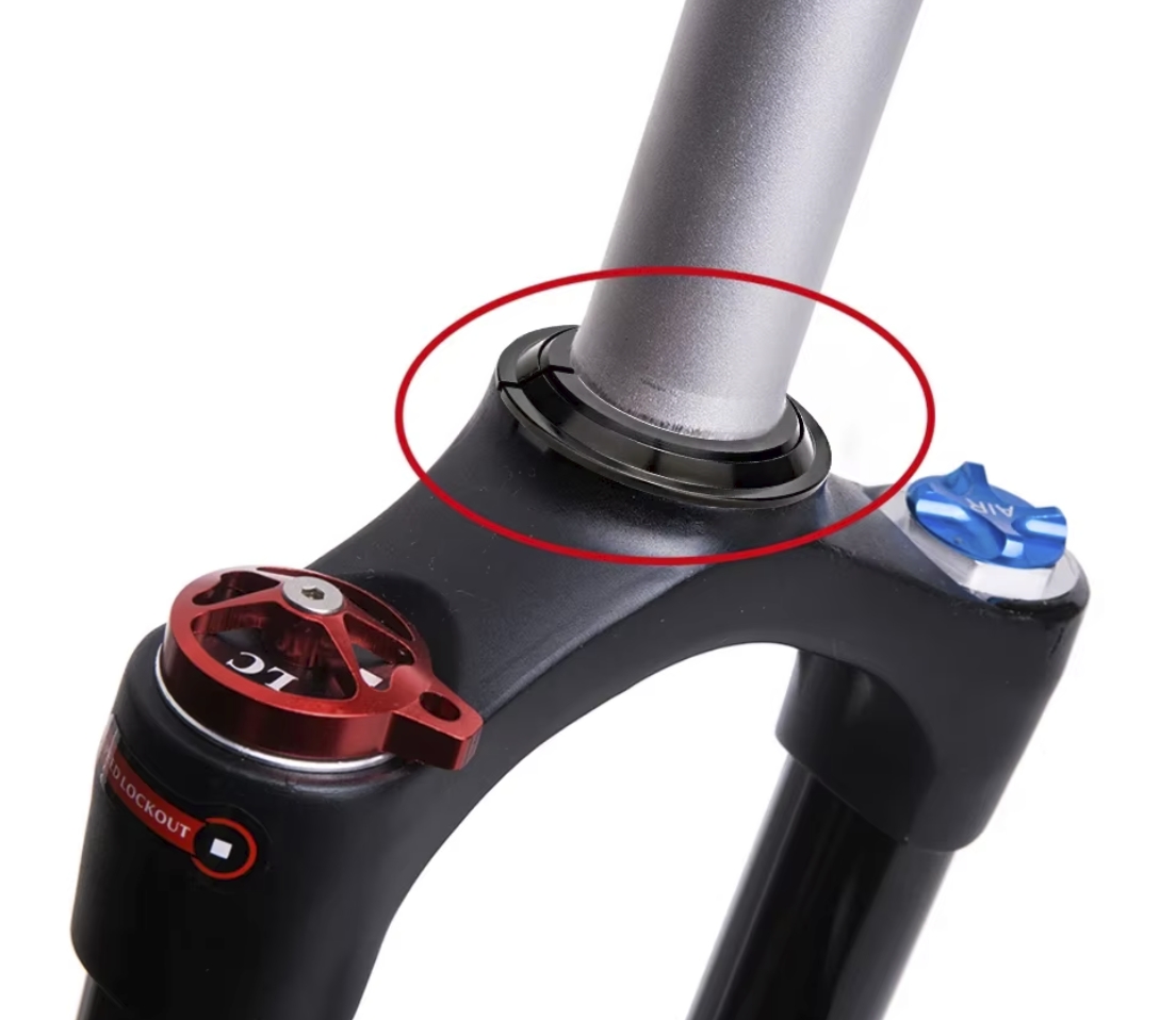

J'arrive pas à imaginer le truc. La couronne de fourche c'est l'espèce de bague qu'il faut rentrer avec un tube ? comment ça peut bouger ça ? ca veut dire que tout ton JDD a bougé ?
n°74464224
cartemere
Posté le 28-03-2026 à 20:27:26  profilanswer
On doit plier une tonne de trucs avant de réussir à plier ça...
Ou alors elle était mal en fichée d'origine
 [:gratgrat]
n°74464301
Bigfake
Posté le 28-03-2026 à 20:47:04  profilanswer
Pas sur ce modèl.
C'est une "couronne de course" - crown race.
Elle ne se monte pas sur le pivot avec un tube comme on a l'habitude; il faut juste la poser dessus.
Apparemment Spé aurait dit au bouclard que sur quelques cas monde, la couronne était mal usiné.
Mais oui, je ne comprends pas non plus comment ça a pu se détériorer. A moins qu'un jeu était déjà présent ?
edit : https://workscomponents.com/en-eu/p [...] crown-race

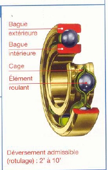

n°74464564
crazytiti
http://crazytiti.free.fr/
Posté le 28-03-2026 à 21:36:34  profilanswer

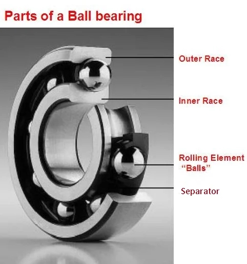

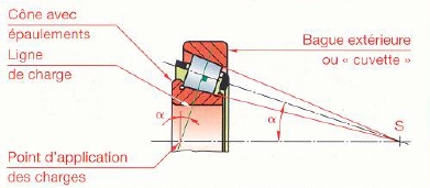

Bigfake a écrit :
...C'est une "couronne de course" - crown race...
Je ne sais pas si tu déconne, y'avait pas de red...
La crown race ne veut pas dire couronne de course, c'est l'inverse ce sont les billes qui font la course sur cette couronne.
Les JDD sont une variante des roulements à billes classiques qui ont eux aussi des inner et outer race, traduit par bague, cuvette ou porté (et quelques fois chemin de bille) dans le guide du dessinateur industriel
Comtpe tenu de la forme particulière utilisée pour nos JDD le terme couronne est approprié, mais pas "de course" :lol:
https://rehost.diberie.com/Picture/Get/f/501472 https://rehost.diberie.com/Picture/Get/f/501475 https://rehost.diberie.com/Picture/Get/f/501476

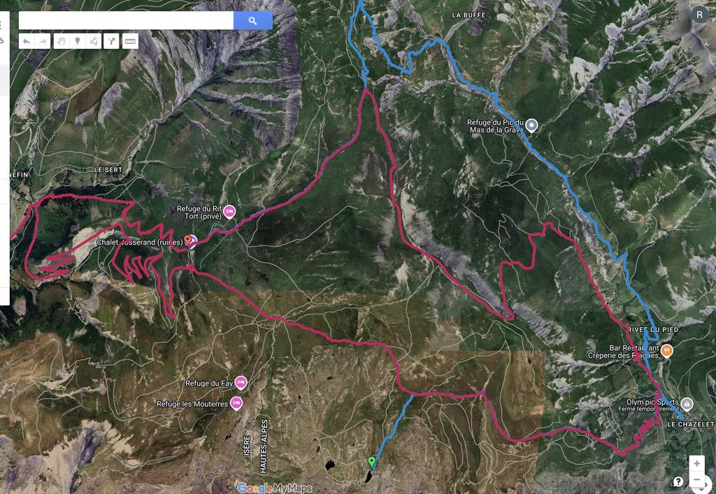

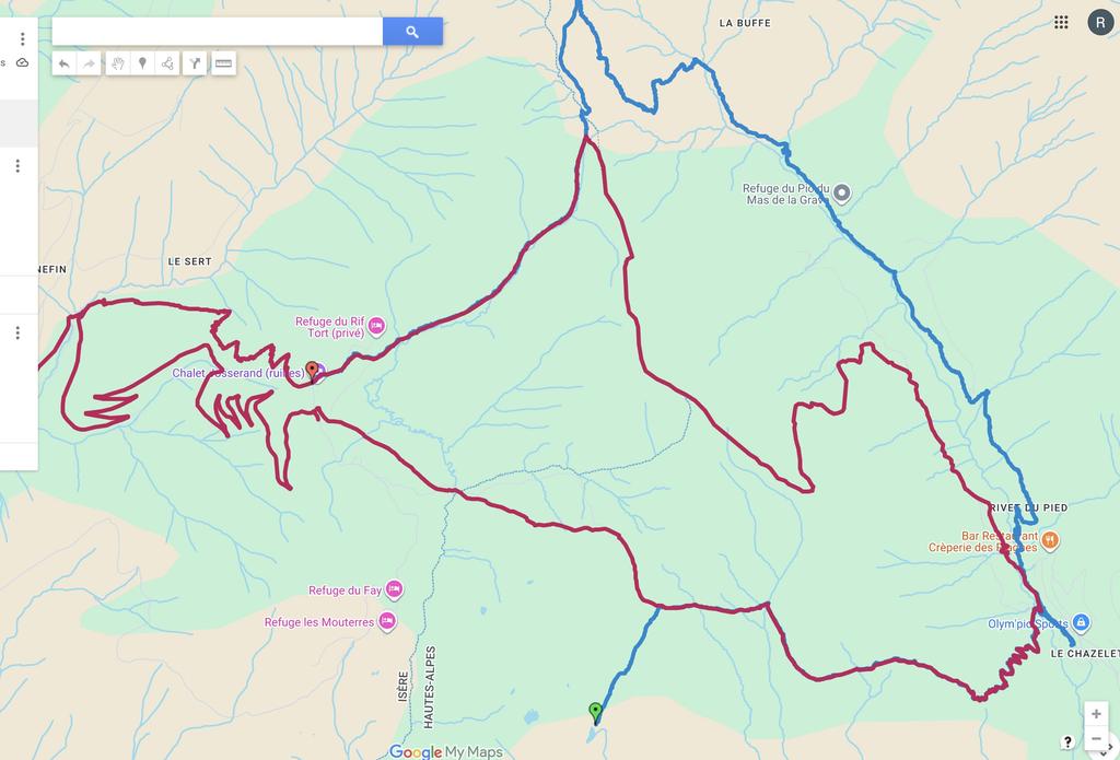

Raoul Guin​ness
Posté le 29-03-2026 à 15:14:33  profilanswer
En bleu, la trace classique
En rouge, la trace de Dintr-un lemn, qui ne passe pas par les lacs et qui ne prend pas la DFCI depuis le chazelet. DFCI qui longe le Gâ jusqu'au refuge.
https://i.postimg.cc/8cBPBRwj/Capture-d-e-cran-2026-03-29-a-15-06-22.jpg
https://i.postimg.cc/BbcQcTNt/Capture-d-e-cran-2026-03-29-a-15-06-46.jpg
A partir du refuge, c'est du portage.
https://i.postimg.cc/MKNrbCM1/Capture-d-e-cran-2026-03-29-a-15-10-08.jpg
Qu'en est il de la trace de Dintr-un lemn ? Personne ne sait !!!

cartemere
Posté le 30-03-2026 à 20:54:09  profilanswer
Bigfake a écrit :
Pas sur ce modèl.
pour moi c'est surtout sur la couronne n'était pas enquillée en butée sur le pivot de fourche, et qu'elle s'est bloquée en biais sur le pivot lors du choc
