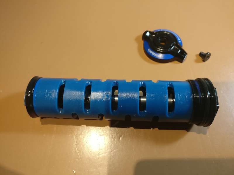

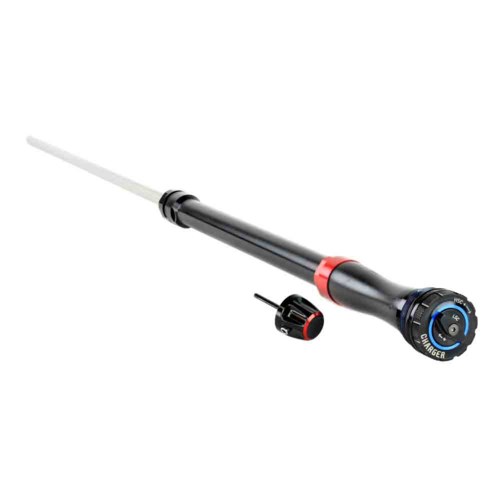

everybodie
Posté le 17-01-2020 à 16:37:26  profilanswer
worm'skiller a écrit :
il n'y a pas de cartouche hydraulique en comparaison de la lyrics?? je suis surpris. Elle fonctionne comment alors cette fourche?
https://reho.st/medium/self/3801650b9cd41a2a1b0d1a41b0312d6903efae7e.jpg
Charger 2.1 - Lyrik Ultimate / Select+ avec + ou moins de réglage
https://www.sram.com/globalassets/image-hierarchy/sram-product-root-images/service-and-support/upgrade-kits/ss-upk-lyrik-chrgr2.1-a2/black3ql.jpg?w=500
Charger RC - Lyrik Select
https://reho.st/preview/self/0ad911b5480db5f9694dd79e03645cd35a786caf.jpg
Motion Control - Yari
https://ep1.pinkbike.org/p4pb16466293/p4pb16466293.jpg

n°58578906

Posté le 17-01-2020 à 17:03:24  profilanswer
everybodie a écrit :
https://reho.st/medium/self/3801650 [...] efae7e.jpg
https://www.sram.com/globalassets/i [...] .jpg?w=500
https://reho.st/preview/self/0ad911 [...] 786caf.jpg
Y a de la lecture dans la section Suspension de VV pour te faire ton avis aussi ;)
Every : le documentaliste du topic  :love:  [:dockbchris]
Le "Motion Control" de la Yari ça ressemble bien à ce que j'avais dans la Reba. Ça fait le job de base en effet, mais j'avais un gros "trou" de soutiens au milieu, impossible à régler en mettant plus d'air sauf à la transformer en bout de bois, impossible à régler avec la molette de compression non plus, j'ai dû empiler les tokens pour régler ça en modifiant la courbe de pression directement. Au final ça marchais bien, mais bon ça créais une grosse pression dans la chambre et parfois le joint racleur sautais :D
Bref, pas idéal quoi, mais bon j'étais à la limite d'usage pour une Reba qui est plutôt "XC/Trail" que "AM avec pilote lourd" :D
Et en effet, super simple à entretenir : ouvrir, vider l'huile, nettoyer, remettre de l'huile neuve, refermer :D :sol:

n°58579021
worm'skill​er
Le roi de la petit côte
Posté le 17-01-2020 à 17:18:15  profilanswer
merci, ta réponse est super complète comme d'habitude.
Si je lis correctement les schémas, le rebond/compression BV de la yari est assuré par de l'air, sur la lyric select c'est pas un système à ressort et sur la select + par une cartouche hydraulique scellée. J'ai bon?
Pour ma complète édification, J'avais un pike RCT3 v2015, ça s’apparentait à quel type de technologie?
La diff entre la Select+ et l'Ultimate, c'est moi ou c'est du foutage de gueule ? :o

Guigui
Posté le 17-01-2020 à 17:27:51  profilanswer
Il y a de l'huile dans le Motion Control, pas de l'air. C'est une sorte de cartouche ouverte quoi ;)
Message édité par Guigui le 17-01-2020 à 17:28:31
n°58579112
Guigui
Posté le 17-01-2020 à 17:30:01  profilanswer
Ben c'est juste le réglage des hautes vitesse quoi  :D

petoulachi
A fortiori, brigadier chef
Posté le 17-01-2020 à 17:32:57  profilanswer
Oui oui mais on dirait qu'il y ait dans les 2 cas, juste que sur la Select+ ya pas la molette pour le faire donc pas accessible. Le bridage façon  [:l'homme des tavernes:2]
n°58579211
Guigui
Posté le 17-01-2020 à 17:41:15  profilanswer
Faudrait voir les ref des cartouches respectives, mais je pense qu'elles sont différentes ;)
Sinon, en effet c'est [:l'homme des tavernes:2]
Mais du coup tu devrais trouver des kit de conversion à 1€ sur Ali ou eBay :D
Dans tout les cas le "ressort" est assuré par l'air et le contrôle du mouvement est fait coté hydro.
Après c'est la finesse de contrôle et les possibilités de réglages qui changent.
Dans tous les cas le réglages du rebond et de la compression se fait côté hydro.
Le seul ajustement coté air est la pression et le volume d'air via les spacers.

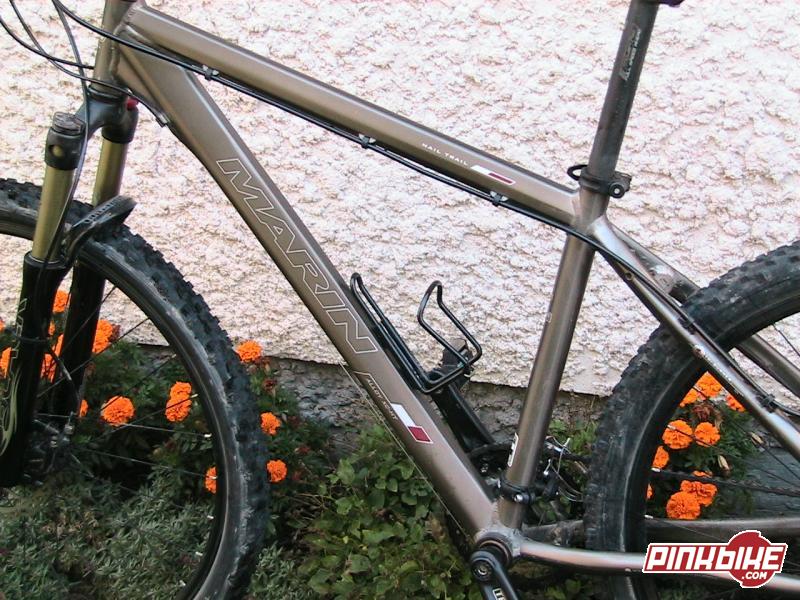

a.k.a kalixar
Posté le 17-01-2020 à 22:30:30  profilanswer
_Sylvain a écrit :
Nan mais t'inquiete, ils roulent tous des mécaniques, alors qu'ils ont roulé sur des poubelles  à leurs débuts et semblaient moins surs d'eux à leur arrivée sur le forum  :D
http://www.bikesumo.com/15763-thic [...] te-140.jpg
[:do not want]
http://sylvain.leopold.pagesperso- [...] iantx1.jpg
[:dipterolyse]
http://www.mtbchannel.com/photos/g [...] 659544.jpg
[:berceker united]
https://p8.storage.canalblog.com/81 [...] 464344.jpg
[:kabouik:5]
http://wwwfabien.free.fr/VTT/Marin/the_end.jpg
[:240-185:3]
 :D  :D
Le modèle exact à quelques années de moins tout de même :o
Frein à disque toussa
https://ep1.pinkbike.org/p4pb1056564/p4pb1056564.jpg
Avec une fin peu glorieuse : il a fini électrifié (moteur bafang), et cadre tordu par le moteur à la première bosse à cause d'un déraillement
 [:chevreuil_npa:2]
dans les 180 je crois, faut voir avec eux, ya plein de trucs faisables. Bon en général c'est mieux de le faire qd tu dois faire l'entretien vu qu'il est inclu dedans.
edit : j'ai retrouvé la discussion, Max parlait de mettre le Splug dans la Yari. Donc c'est 129€ plutot :jap:
Il a mis à jour son site avec tous les prix
www.vttstuff.fr : actualités, tutoriels et essais de matériel VTT
