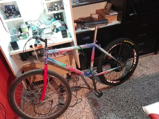

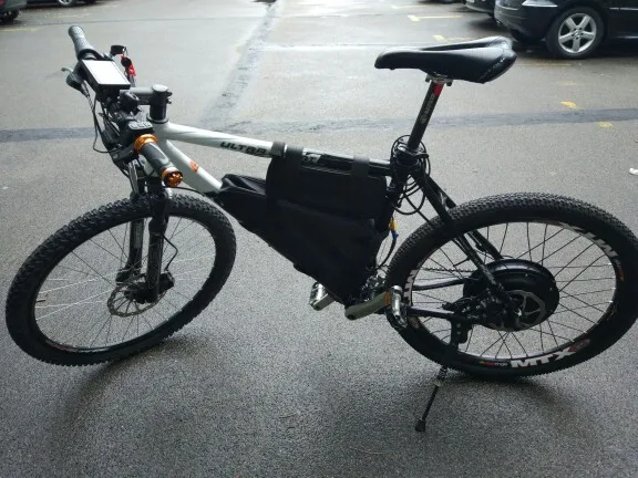

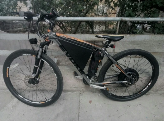

mrblonde03 a écrit :
Bonjour,
J'envisage de vendre ma moto pour passer au VAE très prochainement (uniquement 16km aller / retour par jour pour aller au boulot).
Quelqu'un a-t-il déjà testé ça :
https://fr.aliexpress.com/item/Pass [...] e571edeb56
Les avis sont bons mais quid de la fiabilité [:croquignol] C'est un moteur dit Brushless (je n'y connais absolument rien mais en me renseignant j'ai lu qu'il n'y avait pas de pièce d'usure dedans)
Avant de découvrir cette nouvelle option, je m'étais arrêté sur le Cyclowatt Grandville http://www.cyclowatt.com/velos-ele [...] ville.html pour le rapport qualité / prix
Ca donne ça monté :
https://ae01.alicdn.com/kf/UT8C6HWXOdXXXagOFbXi.jpg https://ae01.alicdn.com/kf/UT8ExXRXO0aXXagOFbXN.jpg https://ae01.alicdn.com/kf/UT8.4bVXH4aXXagOFbXz.jpg
J'ai des vélos similaires, je posterai des photos de mon dernier ce we normalement :)
Alors oui c'est super fiable.
Par contre cela étant illégal (tout comme les trottinettes électriques qu'on voit partout ou presque), tu ne seras pas assuré en cas de dommages sur autrui. Donc rouler avec prudence !
Si les incidents avec ce genre de véhicules venaient à se multiplier, alors oui la maréchaussée commencerait à y regarder de plus près. Heureusement ce n'est pas encore le cas.
