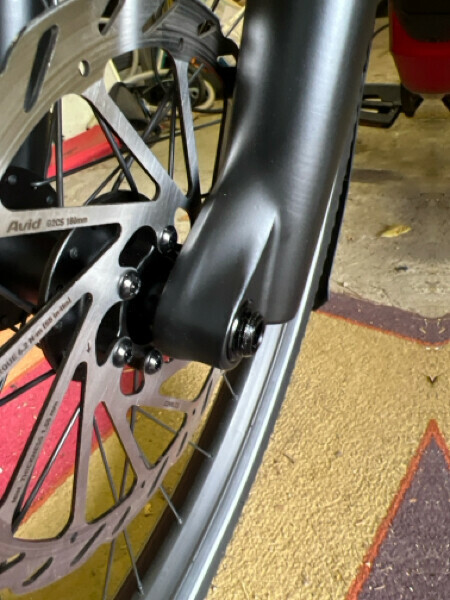

Fender a écrit :
M15x1.5
Pour la longueur y’a 148mm et 142mm qui peuvent aller
Le 148 que j’ai ressort un peu à l’extérieur (comme dans le manuel Suntour)
Le 142 doit arriver un peu en dessous de l’affleurement mais comme celui d’origine.
Ref LIG501 pour le 148; LIG513 pour le 142
Note que je me suis fait la réflexion que c’était pas forcément compliqué de rendre l’axe d’origine compatible Hexlox donc je vais réfléchir au sujet.
(Grosso merdo coller une pastille acier de 4mm de diamètre à un petit écrou hexagonal de 6mm et fixer le tout à l’époxy à la profondeur qui va pour que l’hexlox affleure.)
n°69741221
Fender
Posté le 09-12-2023 à 10:37:14  profilanswer
https://img3.super-h.fr/images/2023/12/09/snapshot_98494365876de0c7f2c9c594d.jpg
Dépassement du 148

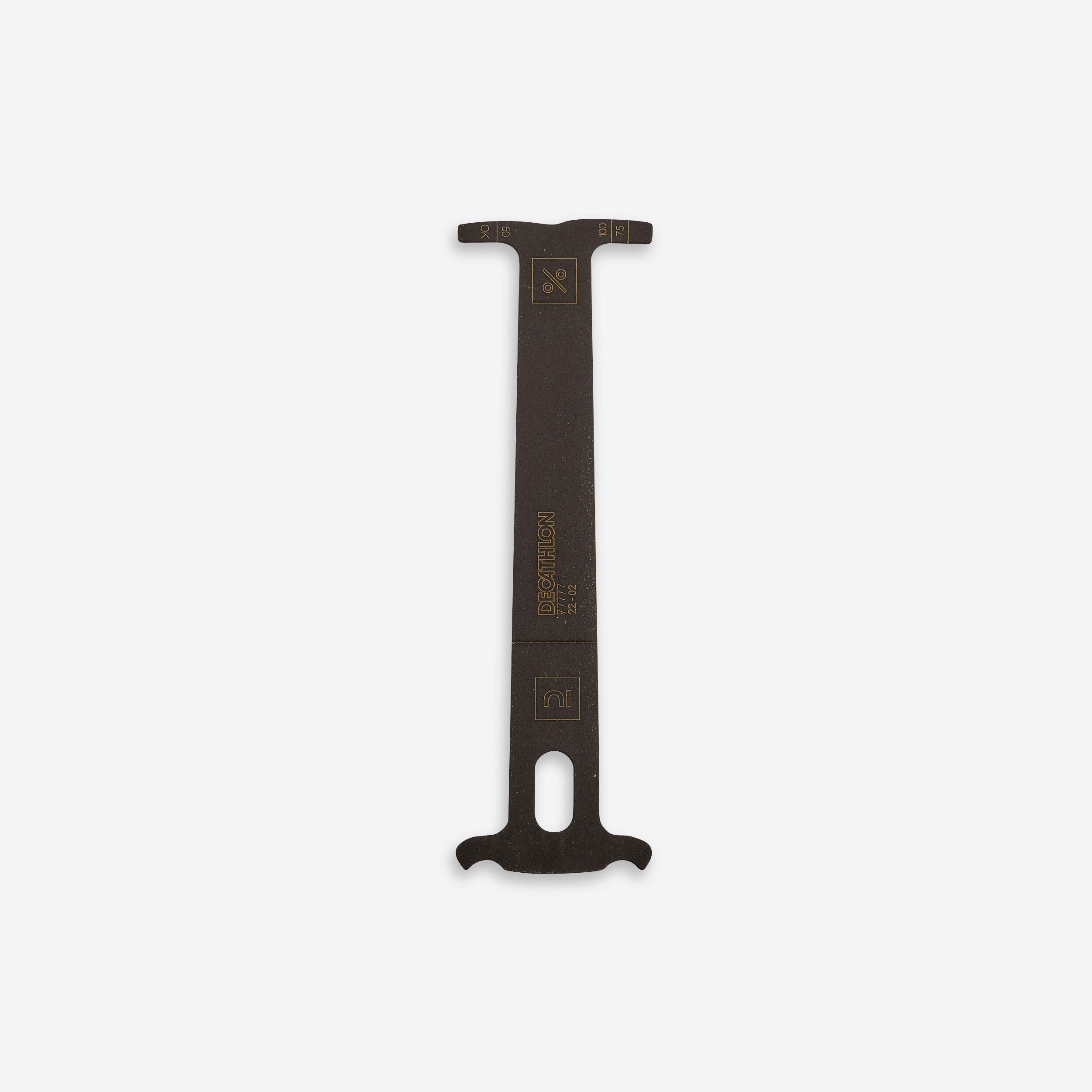

naldo a écrit :
Mais comment vous définissez le % d'usure ?
avec un testeur d'usure, ça coûte 5 balles chez D4
https://contents.mediadecathlon.com/p2281651/k$a9f904c8b4d854f79a826f563d89db13/sq/testeur-dusure-chaine-velo.jpg?f=3000x3000
Il y a quelque chose que je ne comprends pas

pour le testeur de chaine, gradué en pourcentage, tu peux savoir précisément le % d'usure :
https://ae01.alicdn.com/kf/Sd7cb5e1 [...] 690b6s.jpg
Je ne passe pas violemment mes vitesses, je soulage la transmission, mais beaucoup de chemin de halage et d'éclaboussures de feuilles / terre (j'ai pourtant des gardes boues qui limitent un peu la saleté).
Je change beaucoup de vitesse pour avoir une cadence de 70/80 tr/min en permanence, donc je pense ménager la transmission. J'utilise la plage 3->9 (sur 10 vitesses) et majoritairement sur 5-6-7. Donc chaine pas trop croisée.
J'ai du faire 5 nettoyages de chaine avec le bidon de nettoyant de decat, et j'ai bien le petit boitier qui permet de nettoyer la chaine avec brossette et mousse de nettoyage, très pratique !
Ma chaine c'est une "Chaîne KMC avec attache rapide" 10 vitessess, Je ne connais pas les "gammes des chaines", bon pas bon la chaine KMC?
