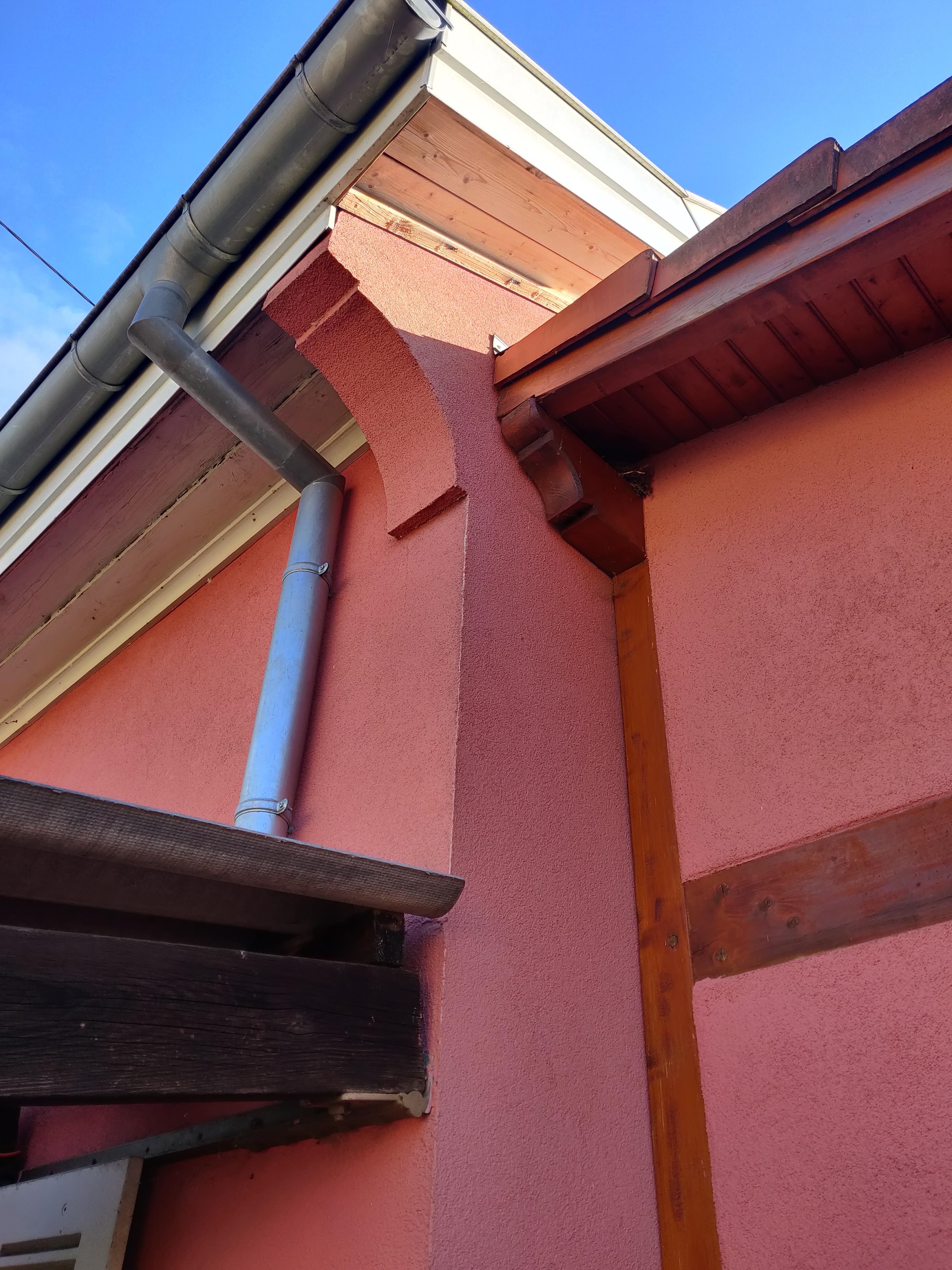

n°72449694
Jay Kay
Posté le 24-02-2025 à 10:27:14  profilanswer
Voilà en gros mes trois points de détail :
1) la gestion de la toiture de droite : détail avec le solin et détail avec les poutres bois qui dépassent.
2) la gestion de la toiture de gauche : détail avec l'équerre...
3) la gestion des corbeaux maçonnées
https://rehost.diberie.com/Picture/Get/r/373180
Message édité par Jay Kay le 24-02-2025 à 10:27:47

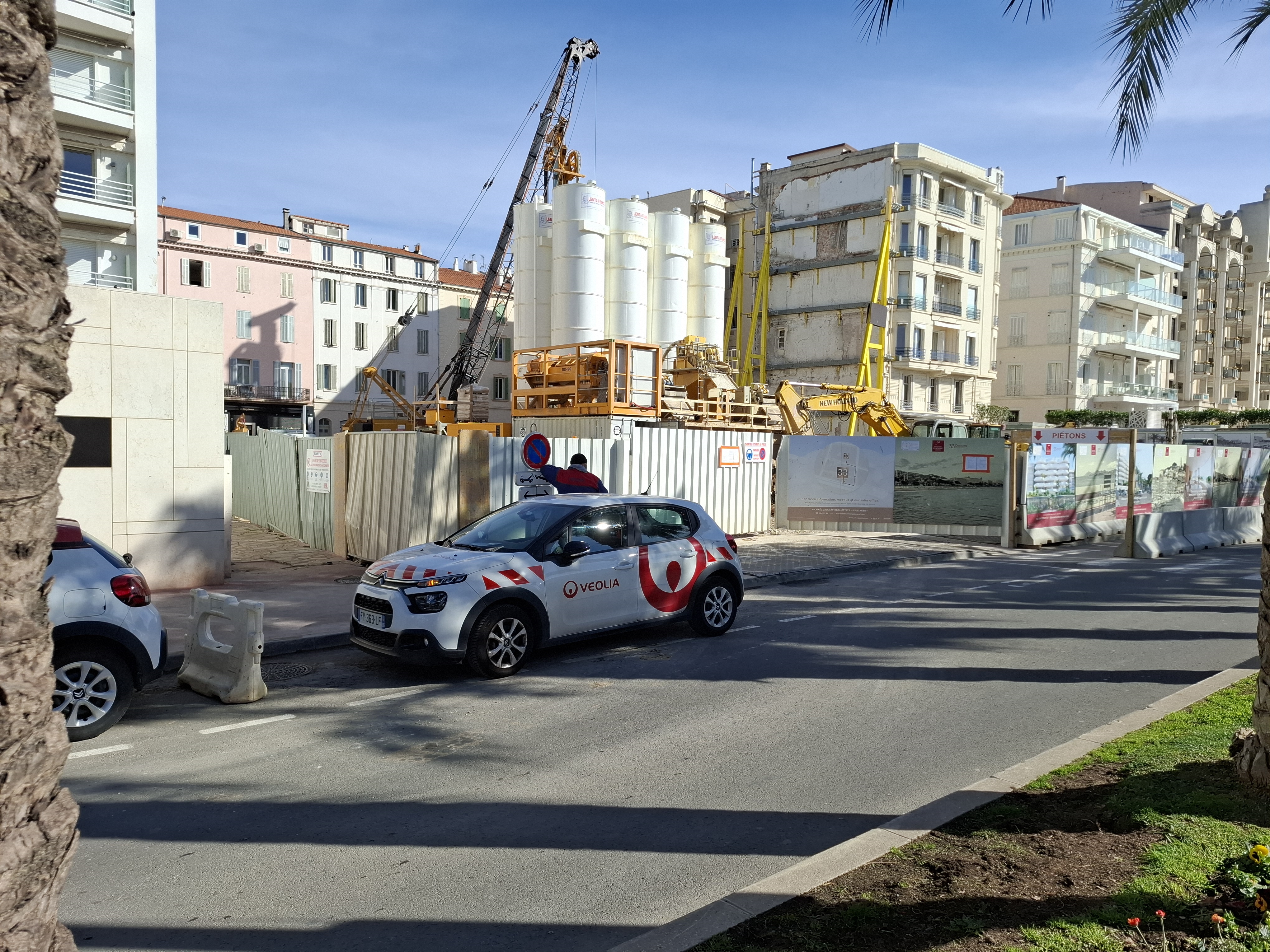

Construction en cours au 33 Croisette.
Je ne comprends pas la machine qui est au centre du terrain.
Une idée ?  [:transparency]
https://rehost.diberie.com/Picture/Get/r/374062

Posté le 27-02-2025 à 11:15:47  profilanswer
Traitement des déblais de forages ?
Mais j'avoue que la batterie de silo j'avais jamais vu non plus.
Message édité par Jay Kay le 27-02-2025 à 11:16:57
n°72469603
Trotamundo​s
Posté le 27-02-2025 à 11:51:21  profilanswer
C'est pas une station de mélange à béton multi-silos ?
Un truc dans le genre : https://www.sami.info/fr/produit/ce [...] conteneur/
n°72470014
CAMPEDEL
⭐ Cibus vita, vinum veritas ⭐
Posté le 27-02-2025 à 12:50:43  profilanswer
Sur les silos il est écrit : "Fondation profondes".
n°72470035
CAMPEDEL
Posté le 27-02-2025 à 12:53:48  profilanswer
Ben c'est énorme et c'est posé en plein milieu de la parcelle qui n'est guère grande.
C'est ça qui m'interpelle le plus en fait.  :heink:
n°72470045
Jay Kay
Posté le 27-02-2025 à 12:55:33  profilanswer
Ben c'est pour faire le rideau périphérique de pieux de soutènement.
n°72470089
Trotamundo​s
Posté le 27-02-2025 à 13:02:34  profilanswer
n°72470395
CAMPEDEL
Posté le 27-02-2025 à 13:49:26  profilanswer
C'est ce que j'étais en train de me dire. :jap:
Message édité par CAMPEDEL le 27-02-2025 à 14:46:08
n°72471132
Jay Kay
Posté le 27-02-2025 à 15:22:00  profilanswer
J'imagine que vu l'endroit, il vaut mieux livrer 8 silos que d'avoir des A/R de PL x fois par jours pendant des mois.
n°72471357
CAMPEDEL
Posté le 27-02-2025 à 15:51:50  profilanswer
Clair  :D
C'est une centrale à boue. On voit bien les dessableurs.
C'est pour de l'excavation de paroi moulée (ou de pieux à la boue, mais vue la quantité de boue, ie le nombre de silos, c'est probablement une paroi moulée).
En gros, quand on excave, on remplit l'excavation au fur et à mesure avec une boue de bentonite, qui permet de maintenir provisoirement les parois de l'excavation.
Ensuite, on met une cage d'armature dans la boue, puis on bétonne par le fond (la plupart du temps avec du béton livré par une centrale extérieure), tout en repompant la boue par le haut (et on dessable la boue avec les équipements qu'on voit sur la photo).
Et cette boue est réutilisée plusieurs fois, et stockée dans les silos.
(et en fait il y a des étapes intermédiaires, donc des silos supplémentaires, mais bon...)
le genre de centrale à boue : https://www.saintjeandeluz.fr/fr/le [...] -debutent/
Message édité par aybibob le 04-03-2025 à 09:03:58

CAMPEDEL
Posté le 04-03-2025 à 12:59:39  profilanswer
Merci  :jap:
