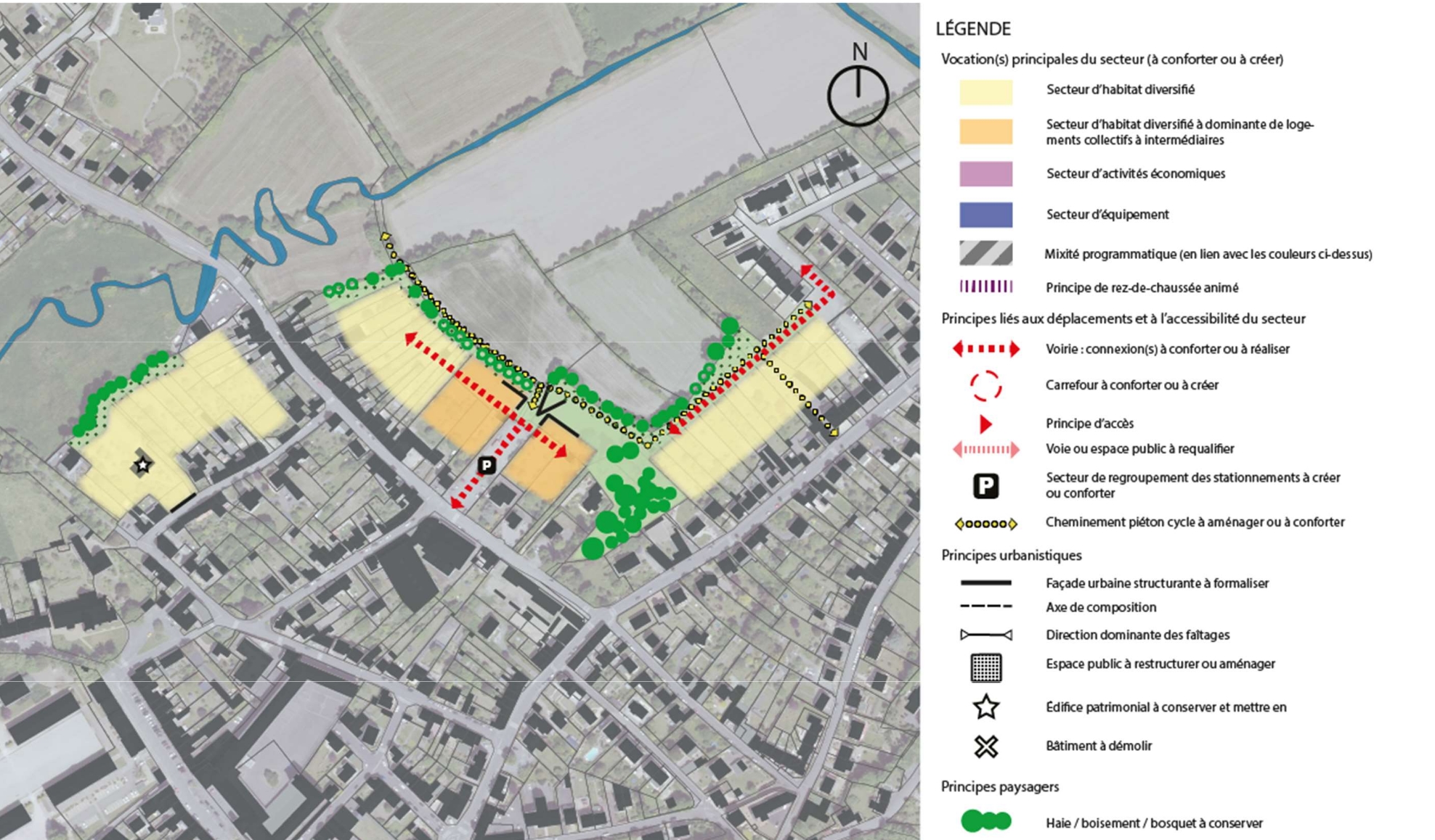

Depuis le 20 janvier, c'est la fin d'une enquête publique concernant le PLU (projet arrêté par délibération du conseil municipal le 15/07/2024) dans ma commune. Les plans diffusés pour cette enquête ont créé un raz-de-marée, que dis-je ; un tsunami citoyen.
En cause principalement, les projets de rabiotage (sévère) de jardins particuliers pour la construction de nouveaux logements. Les gens sont donc en mode redneck "pas de ça chez moi" et heureusement que le port d'arme est prohibé sous nos latitudes :o
Exemple de quartier en mode cocotte-minute :
https://rehost.diberie.com/Picture/Get/r/344238
Les trois-quatre points qui font disjoncter les propriétaires en quelques mots :
  • Quand ? (Seuls les termes "court" "moyen" et "long terme" sont employés)
  • Combien seront racheté les (beaux) morceaux de terrains ?
  • Quels sont les recours ?
  • Est-ce que la commune à le droit de faire ça ?
 [:breve de comptoir] Alors évidemment ça y va de ses expériences personnelles comme quoi les communes rachètent les terrains pour 1€ symbolique, que c'est de l'expropriation, que c'est de la spolation, que la terre est plate et que bon remet la petite sœur bébert.
Je ne suis pas concerné par le "problème" donc je pourrais dire OSEF ; cependant le sujet m'intéresse et j'aimerais avoir quelques éléments tangibles à fournir aux intéressés pendant les réceptions de l'ambassadeur. Pouvez-vous éclairer succinctement les points listés ci-dessus ?
 [:lumbahaab:1] Je peux fournir des éléments et si vous êtes fort en geoguessr, vous allez vite trouver de quelle commune il s'agit :D
EDIT : je viens de voir que l'enquête est prolongée jusqu’au mardi 28 janvier 2025, 17h00 dernier délai :D
Message édité par muzah le 22-01-2025 à 14:46:36

muzah a écrit :
Salut les Grosses Têtes [:muzah]
Depuis le 20 janvier, c'est la fin d'une enquête publique concernant le PLU dans ma commune. Les plans diffusés pour cette enquête ont créé un raz-de-marée, que dis-je ; un tsunami citoyen.
  • Quand ? Il ya toute une procédure pour la validation d'un PLU, Cela dépend surtout si c'est une modif, révision, création, etc.; avec plus ou moins le principe suivant : Ici
  • Combien seront racheté les (beaux) morceaux de terrains ? C'est les Domaines (service des impots) qui estiment ca
  • Quels sont les recours ? Recours devant le TA, mais bonne chance pour faire valider ca et tu va devoir prendre Avocat + urbanisme pour avoir un minimum de quoi avoir à moudre. De même il faut mieux se monter en groupement/assoc de citoyens.
  • Est-ce que la commune à le droit de faire ça ? Oui sous principe d'une procédure d'utulité publique.
Ma galerie de dessin de Lyon et autres

[:muzah] "projet arrêté par délibération du conseil municipal le 15/07/2024" donc c'est du lourd, c'est une création (je suppose) :
"L'enquête publique unique porte sur l'élaboration du Plan Local d'Urbanisme (PLU) de la Commune et sur la révision des Périmètres Délimités des Abords (PDA) des monuments historiques de la Commune."

Mais là c'est juste une OAP Habitat ou le POA non ?
Ca ne veut pas forcément dire qu'il y aura un projet avec expropriation. Pour ça comme le dit le_gribouri, il faut une DUP, c'est encore une autre procédure.
Edit : par contre le commune pourra sûrement mettre en œuvre son DPU (droit de préemption).
Je débute sur ce terrain, ça semble effectivement être une OAP Habitat.
Le droit de préemption c'est uniquement si le propriétaire vend son terrain/maison, n'est-ce-pas ?
Pourquoi les gens se sont excités comme cela si ce n'est pas si grave ou urgent ?
Le droit de préemption c'est uniquement si le propriétaire vend son terrain/maison, n'est-ce-pas ? Oui
Parce que le citoyen lambda n'y connait souvent pas grand chose en urbanisme. Et c'est logique d'ailleurs.
Et que quand même, s'il y a une OAP de ce type, c'est possible qu'ils aient un projet en DUP derrière.
Hors si le PLU est approuvé sur la base de ce projet, il y a bien plus de chance de la DUP soit validée.
muzah a écrit :
"« Les propriétaires ne seront plus décideurs » : le Plan local d’urbanisme inquiète"
Etc. De l'huile sur le feu comme d'hab'
Rien de nouveau avec ce projet, en France on a toujours pu aller à l'encontre du droit de propriété pour les projets d'utilité publique.
Mais c'est quand même assez cadré, et les communes/EPCI ne sont pas toujours carré dans les procédures, ce qui peut permettre de faire sauter un projet pour vice de forme, plus que sur le fond.
Ce type de projet est et sera de plus en plus fréquent, cf. zéro artificialisation nette et densification. Les fonds de jardins sont 1 moyen pour densifier sans consommer trop de terrain.
Je veux bien la commune ou l'éventuel lien du projet par MP pour regarder  ;)
Je remarque que CAMPEDEL (faut-il être surpris ? Je crois pas :o) n'a pas mis l'acronyme DUP sur la FP  [:wolfman]
Effectivement le citoyen lambda (comme le luser ne capte rien à l'informatique) ne pige rien à ce qui se passe autour de lui car il profite de tout et pense qu'on lui en veut à la moindre manœuvre :o
À la lecture des documents (et pour avoir assistés à quelques réunions, m'voyez, j'intéresse) j'avais bien pigé le Zéro Artificialisation et tous les acronymes wokes  [:vizera:2]  et je trouve cela en cohérence avec les problématiques actuelles.
Je vais t'envoyer le lien vers la page de l'enquête publique :jap:

DUP (déclaration d'utilité publique, base qui permet l'expropriation) à ne pas confondre avec le DPU (droit de préemption urbain) en plus  :pt1cable:
Ca c'est purement de l'urbanisme, c'est plus proche du juridique que du bâtiment  ;)
