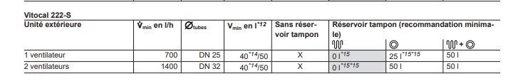

Nitro-teck a écrit :
La puissance de la PAC ainsi que la température de départ/ retour regler sur la machine ?
Il ce peut que le défaut soit vraiment lié a un manque de débit car les thermostats de l'installation sont tous fermé.
Parfois le diamètre veux rien dire et l'installation préco un diamètre petit pour avoir des pertes de charges correspondant a la pompe installer.
EDIT :
https://rehost.diberie.com/Picture/Get/f/323366
Voici la préco du diamètre ainsi que la capacité mini. Effectivement encore surement un plombier non formé qui a du installer ça :(
Je viens de me rendre compte que tu parles de l'unité extérieure. Moi je parle de la liaison entre l'unité intérieure et la nourrice de distribution. Je m'excuse de cette imprécision.
Ton image est tirée du document linké auquel je n'arrive pas à accéder ? Ça serait possible de me l'envoyer ce document ?

J'ai creusé le truc. Le fichier dont tu as tiré l'image est la notice d'étude c'est bien cela ?
Après relecture rapide, j'ai dû mal interpréter ton image. L'histoire de l'unité extérieure c'est juste pour déterminer s'il s'agit d'un groupe extérieur avec 1 ou 2 ventilateur et donc déterminer le diamètre des tubes (25 ou 32). Vu qu'il ne semble pas y avoir mention de ce genre de détail ailleurs, je suppose donc que tu parlais bien du tube qui relie la PAC à la nourrice... Mea culpa
Il a bien un ballon tampon dans sa PAC donc la vanne de décharge n'est pas nécessaire normalement...

https://solutionsdeprescription.vie [...] 22-s-awbt/
Effectivement, notice pour études, qui préconise le diamètre pour le réseau secondaire (donc la partie entre l'unité intérieur et tes émetteurs (ici le plancher) )
Pour determiner une taille de tuyauterie, on doit connaitre le débit d'eau qui va circuler. Ici pour alimenter ton plancher j'avais estimer 6kw.
La formule c'est : P = Qm (débit) x C x Delta Temperature
J'ai donc estimer a 1m3/h ton débit d'eau soit un diamètre 32. C'est ce que donne le tableau Viessman
Le schema de l'installation :
https://solutionsdeprescription.viessmann-france.com/wp-content/uploads/viessmann/20%20Pompes%20%C3%A0%20chaleur/2.1%20Air-Eau%20-%20Individuel/11.11%20Vitocal%20222-S%20AWBT/Sch%C3%A9mas/11.11.C.-.A.10.1/big_schema.jpg

Merci :jap: je transmets !
Édit : il vient de me préciser qu'il avait un groupe avec un seul ventilateur
