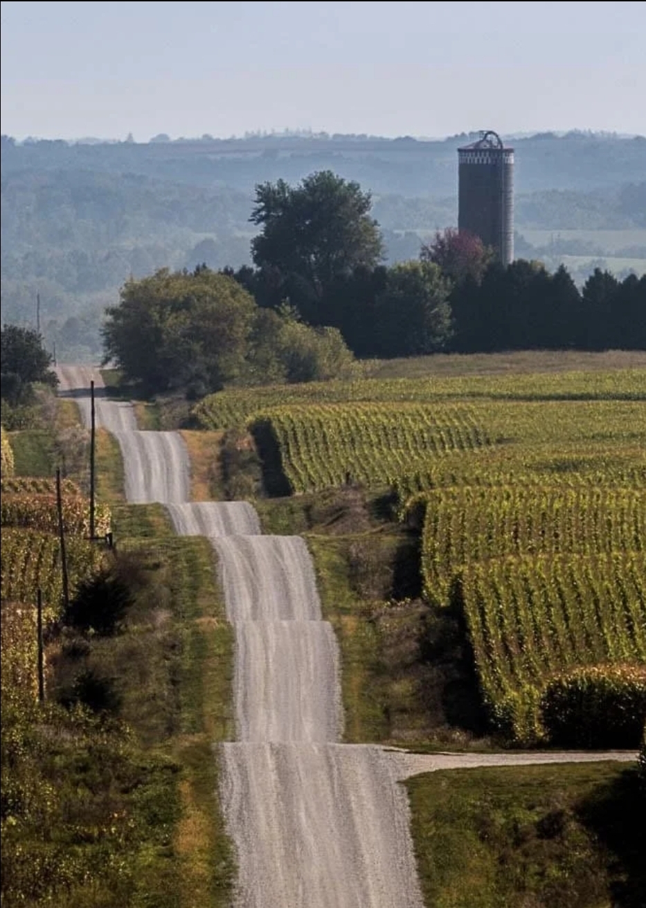

Bonjour,
J'aurais une question et espère être au bon endroit. L'image ci-dessous vient du topic "images étonnantes".
https://zupimages.net/up/24/27/64vd.jpg
Question : Dans ce cas de figure, pourquoi du terrassement n'a t-il pas été fait en amont pour aplanir avant de construire la route ?
Serait-ce parce que les investissements seraient trop importants, ou peut-être parce que c'est infaisable pour des raisons physiques et géologiques ?
J'ai du mal à comprendre pourquoi on a mis une route sur un terrain si vallonné.

Déjà la perspective accentue la réalité de la route ensuite c'est purement économique, entre faire une route en suivant le terrain naturel et faire des terrassement déblais + remblais il y a un écart de prix énorme.

Surtout pour un chemin agricole !
Ça n'aurait aucun sens d’aplanir le terrain.  [:hahanawak]

C'est pris au téléobjectif donc ça écrase la perspective, le chemin fait 2 km de long en réalité c'est moins impressionnant :d
https://www.youtube.com/watch?v=UtafWvKmi-U&t=1s
