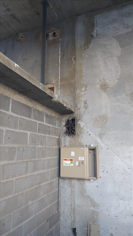

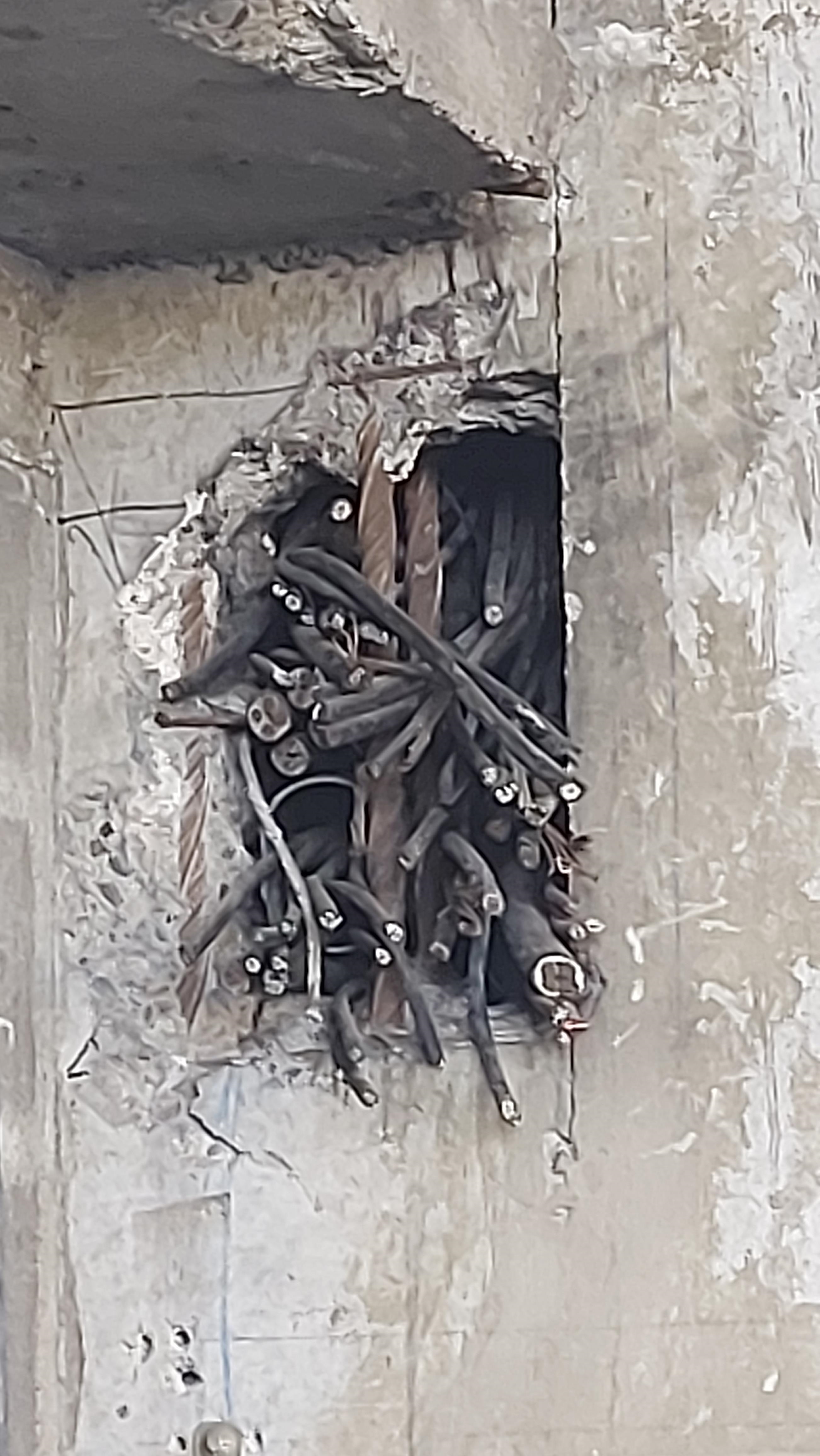

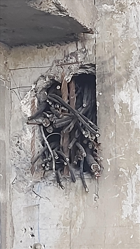

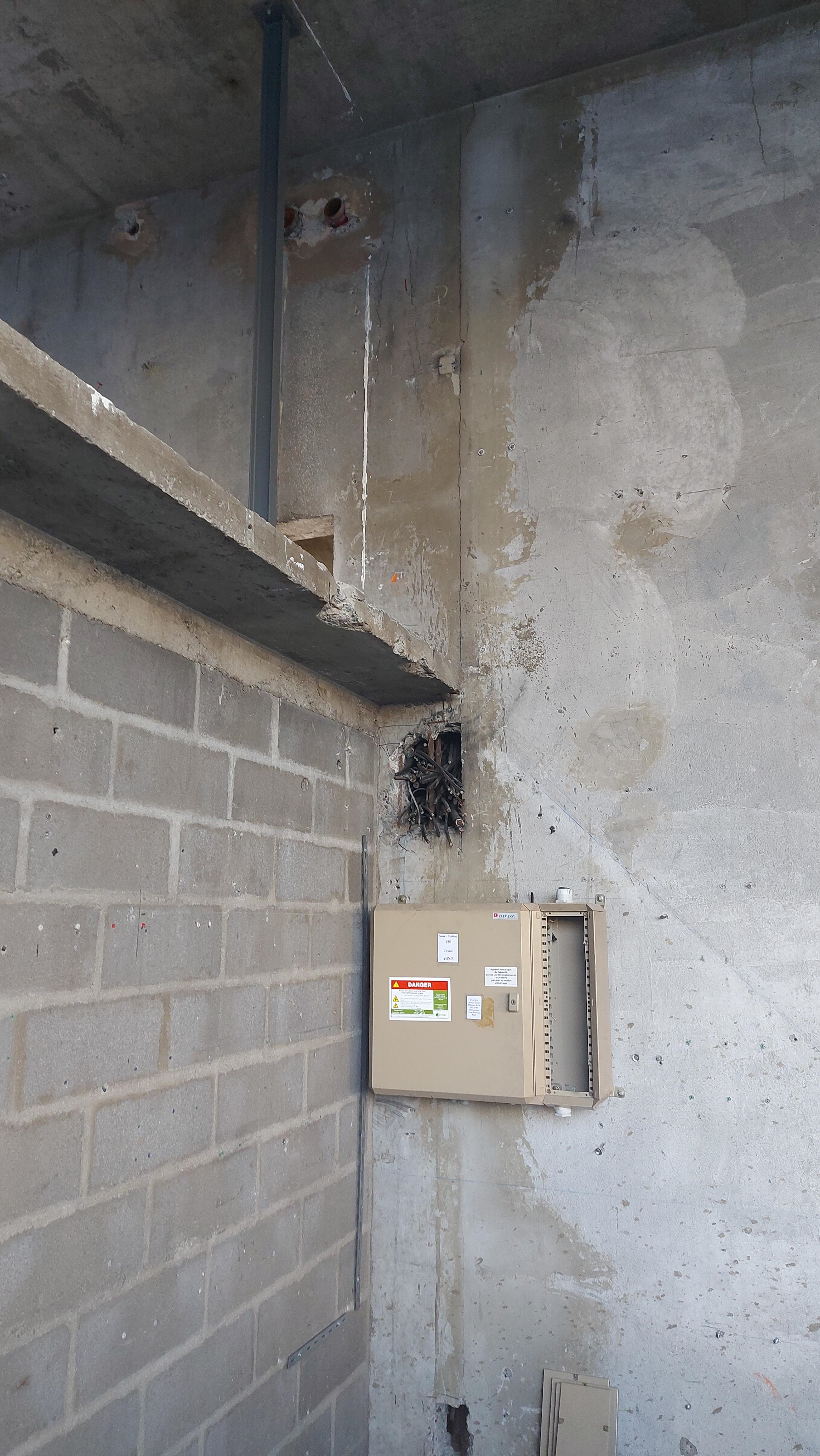

Dans la série "les anciens savaient bien mieux travailler que nous" ...
Bâtiment année 80, 5 niveaux, au rdc, alimentation de la gaine technique CFo depuis le TGBT :
https://rehost.diberie.com/Picture/Get/r/255525
https://rehost.diberie.com/Picture/Get/r/255526
:wahoo: :bounce: :fou:
C'est pour faciliter la mise à la terre des aciers sans doute ?  :O
