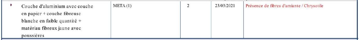

Je m'occupe d'une association employeuse à qui on prête un local.
Un électricien qui intervenait pour des bricoles nous a alerté sur la présence potentielle d'amiante dans le plénum de la charpente métallique.
J'ai récupéré le diagnostic réalisé lors de la vente, et effectivement la couverture et les dalles isolantes du plafond suspendu sont amiantées.
Autant on ne touche jamais à la couverture, autant on peut être amenés à remettre en place des dalles.
Le diagnostic préconise un suivi triennal de l'état des dalles, autant dire qu'un gars va regarder si elles tombent en lambeaux depuis le sol (ce qui n'est pas le cas).
À part arrêter d'y toucher, que peut-on faire ?
Est-ce suffisant pour ne prendre aucun risque ou doit-on envisager de prévenir la collectivité qui nous prête le local pour que les dalles soient retirées ?
J'imagine que le coût sera énorme et que ça sera l'occasion de récupérer le bâtiment pour construire des logements à la place :/
Autant vous dire que si on peut éviter d'en arriver là, sans pour autant prendre le moindre risque pour nos salariés et nos adhérents, ça nous arrangerait.
Merci :hello:

n°68564646
Jay Kay
Posté le 07-06-2023 à 08:28:23  profilanswer
Si les dalles sont effectivement en bon état, au regard du risque, je ne ferais rien. (et me contenterait du suivi)
Mais dans les faits, faudrait arriver à pousser la collectivité à traiter le problème.
Après, on sait tous les deux que ça n'a que peu de chance d'arriver.
Vu l'occupation du local, ça parait complexe d'envisager une dépose des dalles de plafonds par des bénévoles (hsp, occupation...) sinon c'est ce que j'aurais conseillé pour éliminer le problème.
Message édité par Jay Kay le 07-06-2023 à 08:29:24
n°68565046
Trotamundo​s
Posté le 07-06-2023 à 09:37:37  profilanswer
Clairement, puis je ne vois pas trop ce que je ferais de 300 m² de dalles :o
Elles sont en bon état, je pense qu'aucune mesure d'empoussièrement ne sera faite.
Par contre on les a bougé pour des bricoles, ça craint ?
Je ne me rend pas compte du risque associé à ce type de matériaux :
https://rehost.diberie.com/Picture/Get/r/179494
Oui, ce genre de dalles est friables et libère de la poussière, faut pas y toucher.
Pas assez pour chopper un cancer mais assez pour que le test d'empoussièrement soit pas OK.

n°68565148
Jay Kay
Posté le 07-06-2023 à 09:49:45  profilanswer
Ça dépend clairement de l'état de conservation.
Disons que la chrysotile est légèrement moins biopersistante que d'autres forme d'amiantes, mais ça reste des fibres aerodispersibles si le matériau se désagrège (usure, frottements). Moins vous y touchez, mieux c'est.
Le pire parfois, c'est la couche de poussière posée dessus, qui va lors d'un mouvement répandre de partout la poussière de la couverture ^^'
Message édité par Jay Kay le 07-06-2023 à 09:50:26
n°68565174
WILDLIKE
Posté le 07-06-2023 à 09:51:57  profilanswer
Les dalles démontables sur cadrette on les râpe toujours un peu en les manipulant...

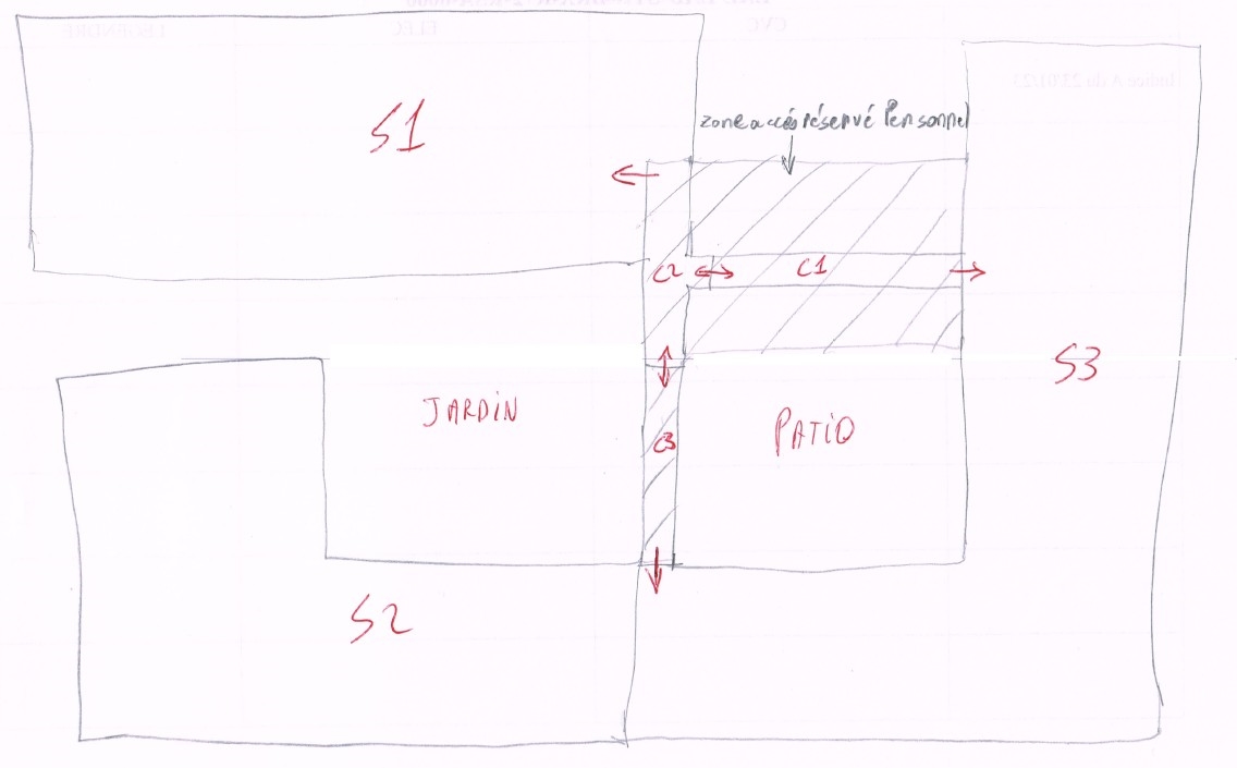

Désenfumage ERP type U totalement en RDC, contenant plus de 20 lits.
Les circulations sont désenfumées. Normal.
Mais quid d'une circulation ne comportant aucune autre porte que celles de recoupement, et qui en plus se trouve être une liaison traversant un jardin ?
A mon sens, elles n'a pas besoin de l'être puisqu'aucune fumée ne peut venir de locaux desservis (puisqu'il n'y en a pas de desservis).
Edit : et je rajoute, et pour les circulations non accessibles au public, pas de désenfumage, n'est-ce pas ?
Message édité par CAMPEDEL le 06-07-2023 à 12:00:19
n°68773019
Nitro-teck
Fly with me
Posté le 06-07-2023 à 12:24:38  profilanswer
Dans le principe c'est pas nécessaire tant que tu respecte les 5m maxi de toute porte accessible au publique, le reste osef suivant l'IT246.
Pour les circulation non accessible au public, code du travail qui demande :
"Pour la sécurité des salarié sur leur lieu de travail, le Code du travail prévoit un dispositif de désenfumage naturel ou mécanique pour :
- les locaux situés en rez-de-chaussée et en étage de plus de 300 m2,
- les locaux aveugles et ceux situés en sous-sol de plus de 100 m2,
- tous les escaliers."
n°68773098
CAMPEDEL
⭐ Cibus vita, vinum veritas ⭐
Posté le 06-07-2023 à 12:37:41  profilanswer
Porte de local.  [:moundir]
Les portes de recoupement ne comptent pas.
Je parle de circulations, pas de locaux.
Salut,
La liaison est une issue de secours ? L'idée étant de pouvoir faire un transfert horizontal des patients, si oui, ça me semble délicat... Le BC m'a demandé de désenfumer le même type de galerie en type U et je n'ai pas bataillé.
Pour la zone "code du travail", pas de désenfumage nécessaire en dehors des spécificités habituelles.

n°68774775
CAMPEDEL
Posté le 06-07-2023 à 16:09:13  profilanswer
sam_barton a écrit :
Salut,
Alors même pas (liaison pour le personnel), mais je pense que ça importe peu.
Et pourtant, le but de l'IT est de protéger les circulations des feux/fumées qui passent par les portes des locaux donnant dans les circulations.
Si une circulation ne dessert aucun local, il n'y a donc aucun risque que des fumées l'envahissent. Donc il n'y a pas lieu de la désenfumer. Si on le fait, ça n'a aucun sens et utilité.  [:spamafote]
n°68774908
sam_barton
Posté le 06-07-2023 à 16:23:13  profilanswer
Sur mon projet, c'était un passage pour évacuer le bâtiment. Mais pour ton projet, on peut imaginer que ce soit une zone "code du travail" du coup ? Avec un panneau interdit au public, et c'est réglé ?

n°68774938
Nitro-teck
Fly with me
Posté le 06-07-2023 à 16:26:48  profilanswer
Si ce n'est pas une issue de secours je ne vois pas la raison de traiter cette zone.
Concernant les circulations, dernier projet en date : circulation en dehors de la zone dite ERP, j'ai rien traiter mais comme dit sam_barton c'est a la demande du BC qui peux etre chiant.
(une capture de ton plan pour que ce soit plus simple ? )
https://media.discordapp.net/attachments/638452742662258691/1126518105028436029/image.png?width=583&height=624

n°68775125
CAMPEDEL
Posté le 06-07-2023 à 16:48:21  profilanswer
La circulation sera même sous badge.
n°68775178
Trotamundo​s
Posté le 06-07-2023 à 16:52:36  profilanswer
Tu extrapoles le texte. Circulation horizontale d'un niveau avec locaux à sommeil -> DF.
Si tu veux t'en sortir en disant que c'est un espace « Code du travail » faudra l'isoler comme tel au sens de l'article CO 24 (et encore, suivant la configuration je le soumettrais à l'avis du SDIS).
n°68775991
CAMPEDEL
Posté le 06-07-2023 à 18:24:36  profilanswer
Le CO24 parle de la résistance au feu des parois.  [:transparency]
Toutes ces circulations sont en cloison CF 1H avec quelques portes ouvrantes simple (pas va&vient donc), à accès strictement réservé au personnel via badge, et PF 1/2h.
En fait, ces 3 circulations permettent au personnel de sortir de la zone vestiaires + logistique pour aller dans un des 3 services.
Le plan serait touffu.
Sur le schéma ci-dessous :
- S1, S2, et S3, sont des services d'hébergement hospitalier de plain-pied, avec circulations désenfumées et issues de secours indépendantes.
- la zone hachurée est la zone réservée au personnel via des badges (et, vu que c'est un hôpital psy, personne ne rigole avec les portes à maintenir fermer !)
- C1, C2, et C3 sont donc des circulations non empruntées par les personnes évacuant. Les flèches indiquent le sens d'ouverture des portes de ces circulations. A ce propos, d'ailleurs, les 2 portes de recoupement sont inutiles, non ? On ne demande pas de recouper les circulations en code du travail pour un bâtiment en RdC, n'est-ce pas (dans la limite de 300m² de circulation évidemment) ?
https://rehost.diberie.com/Picture/Get/f/184388
Message édité par CAMPEDEL le 06-07-2023 à 18:27:00

Trotamundo​s
Posté le 06-07-2023 à 20:06:16  profilanswer
Pas de zone U10 ?
Recoupement a priori superflu.
Message édité par Trotamundos le 06-07-2023 à 20:06:56

CAMPEDEL
Posté le 06-07-2023 à 20:19:18  profilanswer
Pas de zone U10 ?
Il doit y en avoir j'imagine.
Il faut je regarde.
Ça changerait quoi ?  [:transparency]

Trotamundo​s
Posté le 06-07-2023 à 20:34:29  profilanswer
Vu la configuration j'ai du mal à imaginer qu'il n'y ait pas de zone U10 entre S1, S2 et S3, et donc ça réglerait la question du désenfumage :o
Sans cette information je pense que ça sert pas à grand chose de discuter, y compris concernant les portes de recoupement :jap:

CAMPEDEL
Posté le 07-07-2023 à 08:20:16  profilanswer
Alors :
- l'ensemble des zones sont détectées
- le bâtiment est divisé en 3 zones protégées : Z1 = personnel/logistique + S1, Z2=S2, et Z3=S3
- les zones S1 et S3 sont divisées en deux ZMA
Il faudrait créer une Z4 pour sortir personnel/logistique de la Z1 ?

Trotamundo​s
Posté le 07-07-2023 à 09:54:38  profilanswer
Je ne sais pas où t'en es du projet mais ça fait partie des hypothèses de conception de base qu'on ne modifie en général pas au cours du projet.
Les zones U10 permettent de répondre à l'exigence de l'article U8 relative au transfert horizontal vers une zone contiguë et suffisamment protégée.
S'il y a le feu en Z1, les patients seront déplacés en Z2 ou en Z3 (et inversement).
Vu ce que tu as indiqué, il n'y a donc aucune raison de ne pas désenfumer les circulations de la zone personnel/logistique.
Message édité par Trotamundos le 07-07-2023 à 09:54:56
