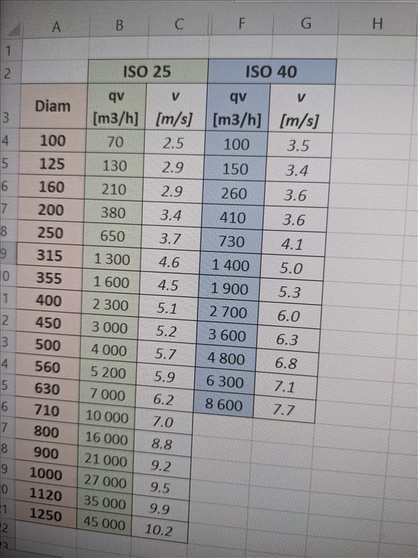

sam_barton
Posté le 17-05-2023 à 14:08:28  profilanswer
Salut,
Voici un tableau que j'utilise avec les niveaux ISO.
https://rehost.diberie.com/Picture/Get/r/176533

sam_barton a écrit :
Salut,
Ah bah me vl'a bien avec vos 2 tableaux discordants.  :o

n°68437005
abonisyah
Posté le 17-05-2023 à 18:32:37  profilanswer
Désolé je pensais avoir fait un liens cliquable :o
le tableau de Sam est bien part la dessus.
Va pas en dessous du 125, et généralement au delà du 315 on passe en rectangulaire
Et ouais au final y'a pas de valeurs figées dans le marbre.
Tout dépends ce que tu te fixe en vitesse et PDC admissible (c'est les accidents qui foutent la merde au final, pas tant les longueurs droites)
Message édité par abonisyah le 17-05-2023 à 18:33:09
J'ai du voir une fois du Ø80, prévu comme ça au PRO, parce que les soufflage devaient passer dans des poutres de faible retombée.
Là, par contre, je trimballe assez régulièrement du Ø630.  :D
Mais plutôt dans les LT, j’admets.  :o
Non mais tout sera recalculé par l'entreprise de toute façon.
C'est juste pour dessiner des épures pas trop déconnantes.

Posté le 17-05-2023 à 21:42:49  profilanswer
Généralement, ça démarre en 125.
Même le 100 n'est pas mis en place car c'est le même prix que pour du 125 mais avec les réductions à approvisionner.
Pour le 630, c'est vraiment chiant à installer. Ca s'ovalise déjà beaucoup et si c'est à poser assez haut, c'est physique !!  :sweat:
