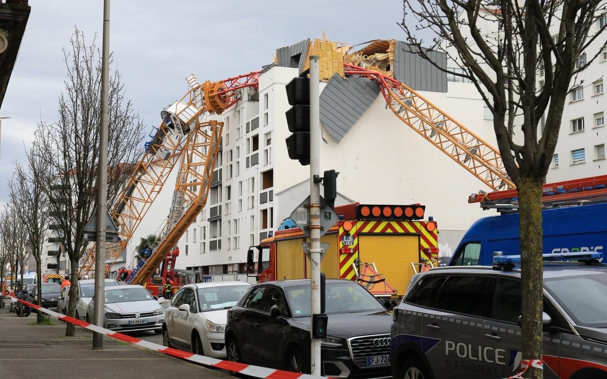

En bas de chez moi :
https://www.francebleu.fr/infos/fai [...] 1646832763
https://www.sudouest.fr/pyrenees-at [...] 583648.php
Pieux posée sur radier. Problème de contrepoids ?
https://rehost.diberie.com/Picture/Get/f/65268
Message édité par Trotamundos le 09-03-2022 à 19:21:43
n°65402119

plut00n
Posté le 09-03-2022 à 21:55:18  profilanswer
Apparemment elle n'était pas sur châssis mais sur tronçon scellée.
Un pieu de sa fondation aurait lâché : je pense donc à une malfaçon dans le ferraillage du socle.
n°65403202
Trotamundo​s
Posté le 09-03-2022 à 22:05:58  profilanswer
Je suis passé sur site et j'ai vu un pied en l'air : c'était juste un disque.
n°65404609
plut00n
Posté le 09-03-2022 à 23:19:36  profilanswer
J'imagine ! Ce n'est pas quelque chose qu'on s'attend à voir.
En Belgique des confrères ont eu une grue qui s'est couchée à cause de la tempête fin février.
Ici ce n'était pas la fondation en cause mais littéralement un des éléments du mat qui a lâché. Heureusement le grutier en est sorti indemne.
Tournai : un expert va inspecter la grue tombée sur le Chwapi https://www.rtbf.be/beta/detail_tou [...] d=10939643

Enquête. Un expert judiciaire s’est rendu sur le site de l’accident, boulevard Alsace-Lorraine, jeudi. Il doit éclairer les causes de l’affaissement d’un des quatre pieux supports de la grue.
https://www.sudouest.fr/pyrenees-at [...] 637856.php
