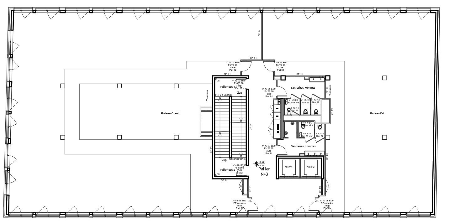

Tiens, une question désenfumage d'escalier de secours à l'encan.
Soit un immeuble de bureau de 6 étages disposant de 2 escaliers de secours jumelés/tête bêche/type Chambord avec un mur d'échiffre les séparant.
Sauf qu'au dernier niveau, le mur d'échiffre s'arrête à hauteur de garde-corps et met ainsi en communication les 2 escaliers (si on est sur le palier de l'escalier A, on peut saluer quelqu'un sur le palier de l'escalier B).
Est-ce conforme à la réglementation (ne faut-il pas que les 2 escaliers soient encloisonnés l'un par rapport à l'autre) ?
Si oui, faut-il prévoir 2m² de lanterneaux ou 1m² suffit ?
n°59284325
Posté le 27-03-2020 à 16:25:51  answer
Si j'ai bien compris, pour moi c'est pas conforme.
n°59284377
CAMPEDEL
⭐ Cibus vita, vinum veritas ⭐
Posté le 27-03-2020 à 16:30:48  profilanswer
J'ai eu un doute car sur une affaire les 2 escaliers de secours étaient en charpente métallique et sans mur d'échiffre, avec simplement des garde-corps qui se croisaient (et donc, à mi-volée, tu pouvais passer d'un escalier à l'autre en sautant par-dessus les garde-corps).
Mais comme cette affaire était la réhabilitation d'un immeuble classé sur laquelle il y avait des dérogations de partout...
Les 2 escaliers sont comme ça :
https://zupimages.net/up/20/13/r8dj.jpg
Message édité par CAMPEDEL le 27-03-2020 à 16:32:28
n°59284857
Posté le 27-03-2020 à 17:07:13  answer
T'as un plan d'ensemble simplifié ?
n°59285033

Posté le 27-03-2020 à 18:05:55  answer
Vu les effectifs tu dois avoir besoin de 2 escaliers, donc IMO pas possible de les fusionner au dernier niveau.
n°59286008
CAMPEDEL
Posté le 27-03-2020 à 18:37:28  profilanswer
Ah mais s'il a été prévu 2 escaliers, c'est clairement à cause des effectifs, je n'ai aucun doute là-dessus !
(un promoteur ne se paye pas 2 escaliers pour le plaisir si un seul suffit !)
Donc, pour toi aussi chaque escalier est à encloisonner.
Je lance le bordel dans les tuyaux !
Ce sera la seconde fois que je relèverais une connerie d'escaliers jumelés sur un projet pourtant tout monté en maquette numérique que c'est merveilleux et tellement mieux...  :kaola:
Et ce sera la troisième fois que je le verrais.  [:frag_facile]
Message édité par CAMPEDEL le 27-03-2020 à 18:38:37

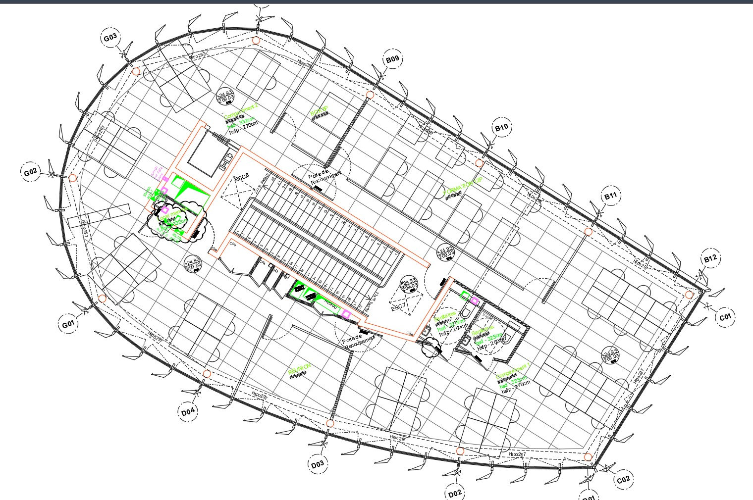

Je reviens là-dessus en me rappelant ce matin qu'un immeuble que j'ai traité il n'y a pas longtemps avait ses 2 escaliers dans le même volume (et 2 lanterneaux) !  [:transparency]
https://zupimages.net/up/20/14/bve1.jpg
Message édité par CAMPEDEL le 30-03-2020 à 11:26:39
n°59314042
sire deck
Posté le 30-03-2020 à 12:33:04  profilanswer
Pour dire que c'est 2 escaliers différents, à chaque fois il n'y a qu'un seul niveau a monter je suppose ?
n°59314382
Oui, c'est ça.
Le BdC confirme que sur cet immeuble il faut que les escaliers soient isolés. Hop, un caillou dans le jardin de l'archi.  :o
Par contre, je suis curieux de savoir pourquoi dans un immeuble les escaliers peuvent être dans une même volume et pas dans un autre.  [:transparency]
Après tout, en réfléchissant un peu plus loin, s'il n'y avait que 1 escalier de 4UP de largeur dans une grande cage, ça ne poserait de problème à personne.
Alors pourquoi ne pourrait-on pas avoir 2 volées de 2 UP dans une grande cage ?
Message édité par CAMPEDEL le 31-03-2020 à 11:41:41
n°59324825
Posté le 31-03-2020 à 11:54:56  answer
A moi si, en tout cas au-delà de 19 personnes à évacuer :o
On te parle bien d'encloisonnement d'un escalier (pas de deux) et on traite bien le cas d'encloisonnement commun avec un ascenseur.

On n'a pas le droit de faire des escaliers encloisonnés de 4 UP de large ?
C'est combien le nombre d'UP max dans 1 escalier encloisonné ?
Sur mon projet, ils font déjà 3UP chacun arrivés en bas...
n°59330612
Posté le 31-03-2020 à 19:44:42  answer
C'est pas tellement la question, c'est surtout qu'il te faut 2 dégagements.
n°59330979
CAMPEDEL
Posté le 31-03-2020 à 20:20:25  profilanswer
Si plus de 19 personnes à l'étage => il faut 2 dégagements distincts => les escaliers doivent ecloisonnés indépendamment l'un de l'autre. OK
Sauf que dans l'autre immeuble que j'ai montré, j'ai une quarantaine de poste de travail dessinés par niveaux.  [:velasquez:3]
