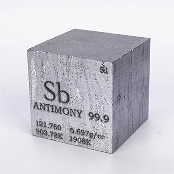

Je souhaite acheter des cubes d'antimoine pour, à part le plaisir de jouer aux tableau périodique des éléments bien sûr, jouer aux dés.
Un peu comme ça : https://www.amazon.fr/laqu%C3%A9-An [...] B07CV9FLJQ
https://images-na.ssl-images-amazon.com/images/I/71gRoEIFRYL._SX342_.jpg
J'ai trouvé différents articles qui disent que l'antimoine peut être toxique sauf que :
- Cela dépend souvent de son oxydation, oxydé ou pas etc. ici il s'agit de 99% pur
- Cela dépend aussi de sa forme, liquide, dans l'air... à priori en mode solide si on ne le lèche pas, pas question d'en ingérer... mais peut-être que ça fait des poussières invisibles si on les lance régulièrement sur un tapis de jeu ?
Je suppose que cette toxicité ne sera finalement ptet pas pire que rouler chaque jour sur le périph' parisien, mais si quelqu'un de versé dans les arts chimiques pouvait m'aiguiller, ce serait bien urbain  :jap:

Ben on sait que le trioxyde d'antimoine c'est toxique et cancérogène, utilisé dans le temps comme ignifugeant dans les polymères cela fait déjà bien des dizaines d'années qu'il est proscrit pour cette utilisation (de toute façon l'utilisation de produits halogénés en ignifugation n'est pas conseillée non plus et les deux vont de pair).
Même si les risques peuvent sembler faibles, je ne m'amuserai pas à en garder chez moi, a minima sous cloche en verre. Puis toi tu sauras ce que c'est, mais tu n'es pas à l'abri qu'un jour quelqu'un le récupère sans savoir ce que c'est...
