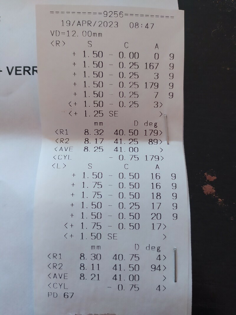

Bonjour,
je viens d'acheter des verres Hoya Amplitude,
quelqu'un peut-il me dire à quoi correspondent
"15mm", "PD" et "EP" ?
https://tinypic.host/images/2023/04/24/photo.jpeg

Bonjour
15 mm cela correspond au couloir:  Zone de progression d’un verre progressif, dans laquelle l’œil doit regarder pour passer de la vision de loin à la vision de près.
Voyez les explications illustrées ici  https://dicoptic.fr/couloir-de-progression/
- Je soupçonne EP d'être le 1/2 écart pupillaire quoique ça me semble un peu court.
- PD doit être une autre mesure, mais de quoi ? On ne sait même pas si ce sigle est en anglais ou en français
Est-ce que ça pourrait être une des 12 mesures évoquées de ce document ?
https://www.lopticomaroc.com/2021/0 [...] ogressifs/
Message édité par jennn le 24-04-2023 à 03:24:18

Merci beaucoup pour votre réponse
Il semble en effet que "PD" soit l'écart pupillaire (Pupil Distance)
Mais je n'ai pas trouvé la signification de "EP"

Sauf que sur la facture de gdousans1 il y a les 2 sigles, avec des valeurs différentes.

je pense que c'est la mesure en anglais et que ce n'est pas la même unité
ou 2 façons différentes de mesurer
Là, ils disent qu'on peut avoir 2 valeurs
https://www.firmoo.fr/help-p-43.sht [...] content=57
Message édité par ricoco le 26-04-2023 à 17:04:12

Salut les aveugles.
Je vais partie de la famille des verres progressif depuis mardi 2.
C'est mes première et je galère sévère pour m'y faire au point que je me prend les coins des murs et les portes vitré, que je vois mes pied flou et souvent les lignes horizondale sont "bombé" pour moi. Je sens que les yeux arrêtent pas d'essayer de faire la mise au point (grosse fatigue derrière les yeux, léger mal au crâne et j''insulte tous le monde au travail car je vois flou (très irritable depuis une semaine).
C'est normal ?
J'ai vérifié l'ordonnace du doc et les chiffre des verres de l'opticien, ça correspond:
Doc
OD : (0 -0,25) + 1,75, addition +1,25
OG : (17° -0,50) + 1,75, addition +1,25
Verre de l'opticien
Droit : Sph +1,50 , Cyl 0,25, Axe 90, Add 1,25
Gauche : Sph +1,25, Cyl 0,50, Axe 107, Add 1,25
Par contre, je me demande si le doc n'a pas merdé entre le résultat du autoréfractomètre et l'ordonnance avec l’œil droite (en plus j'ai l'impression que c'est cette yeux qui me fait mal).
https://img.super-h.fr/images/2023/05/08/e17ceebe156c48a3c7caa34b2544f67b.jpg
Perso avec ces résultats, je m'attends à avoir une ordonnance pour cette œil de :
 (0° -0.25) +1,50, addition +1,25
Votre avis, je dois attendre encore pour voir si je m’habitue aux verres, je vais râler chez opticien ou je vais râler chez l’ophtalmologue ?
Message édité par andre1980 le 08-05-2023 à 18:20:18

Bah, pas pour tout, tu as la référence des verres que tu as eu ?
Voir les pieds flous, c'est normal puisque tu as une correction augmentée de 1.25 en bas du verre, donc tu es surcorrigé si tu utilises cette partie en vue de loin (normal, le bas du verre est pour la vue de près).
Tu as changé de vue de loin ou c'est une correction que tu avais déjà eu ?
Tu sembles souffrir du phénomène de tangage, qui peut être dû à des verres de gamme trop basse, ou mal adaptés à ta physionomie.

Avant (3 ans), j'avais aucune correction pour la vue de loin, c'était juste pour de près.
ref des verres
CZV34053279282778
sync PRG Performa HD 15 HX et (Zeiss - sync PRG Easy View 15)
Pour l'effet de tangage, c'est parfaitement ça que j'ai en lisant c'est quoi. C'est passager ou c'est changement de matos obligatoire ?
Sur le site ZEISS, il dise d'attendre entre 2 et 3 semaines avant de retourner voir un pro si l'adaptation ne se fait toujours pas. Mon opticien m'a dit entre 1 et 3 jours d'adaptation  :??:

C'est un verre Zeiss Performance HD ? Logiquement, c'est de la moyenne gamme donc adapté à une correction vue de loin faible et pour des premières progressives.
Perso, pour mes premières progressives, j'avais visé la gamme au dessus, chez Essilor, et l'adaptation a été très rapide, de l'ordre de quelques jours effectivement.
Par contre, avant cela, on m'avait conseillé des "verres anti-fatigue" (qui sont des progressifs de faible addition, sans prescription) et j'ai eu des effets de tangage, j'ai fini par les abandonner. C'était des Zeiss.
Bon, c'est un témoignage qui n'est pas forcément à généraliser mais effectivement si l'effet persiste, il va falloir aller revoir l'opticien.
